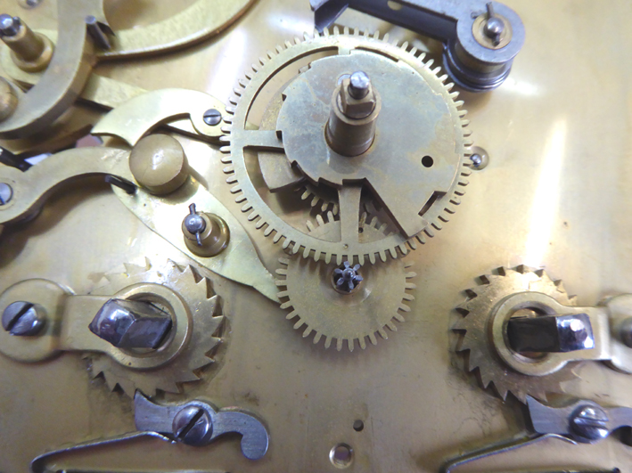

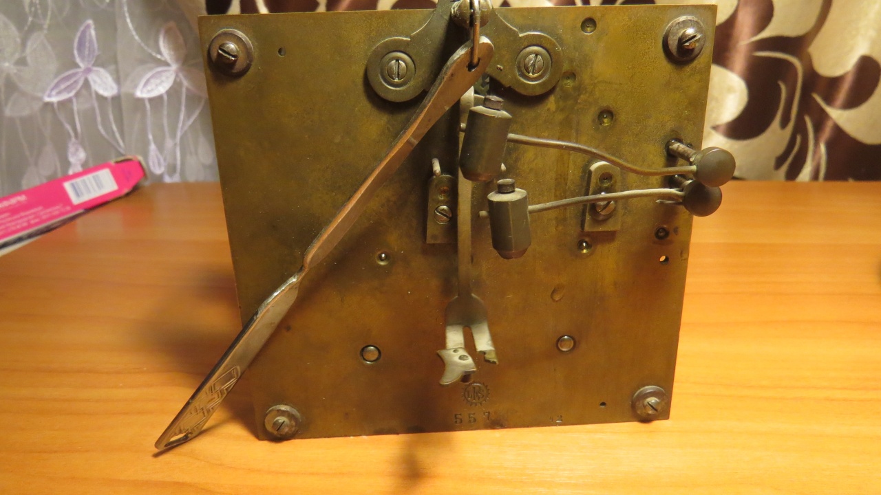

Добрый вечер уважаемые форумчане. Попался берлинер с 112 механизмом. Ход заработал отлично, а вот в системе боя не хватает пары рычагов. Может у кого есть фото механизма с рычагами. Заранее признателен. С ув. Александр

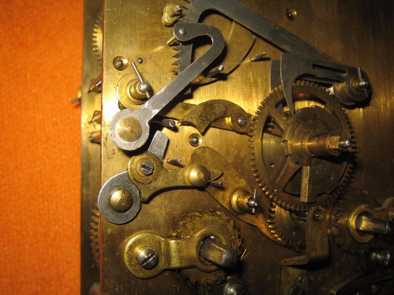

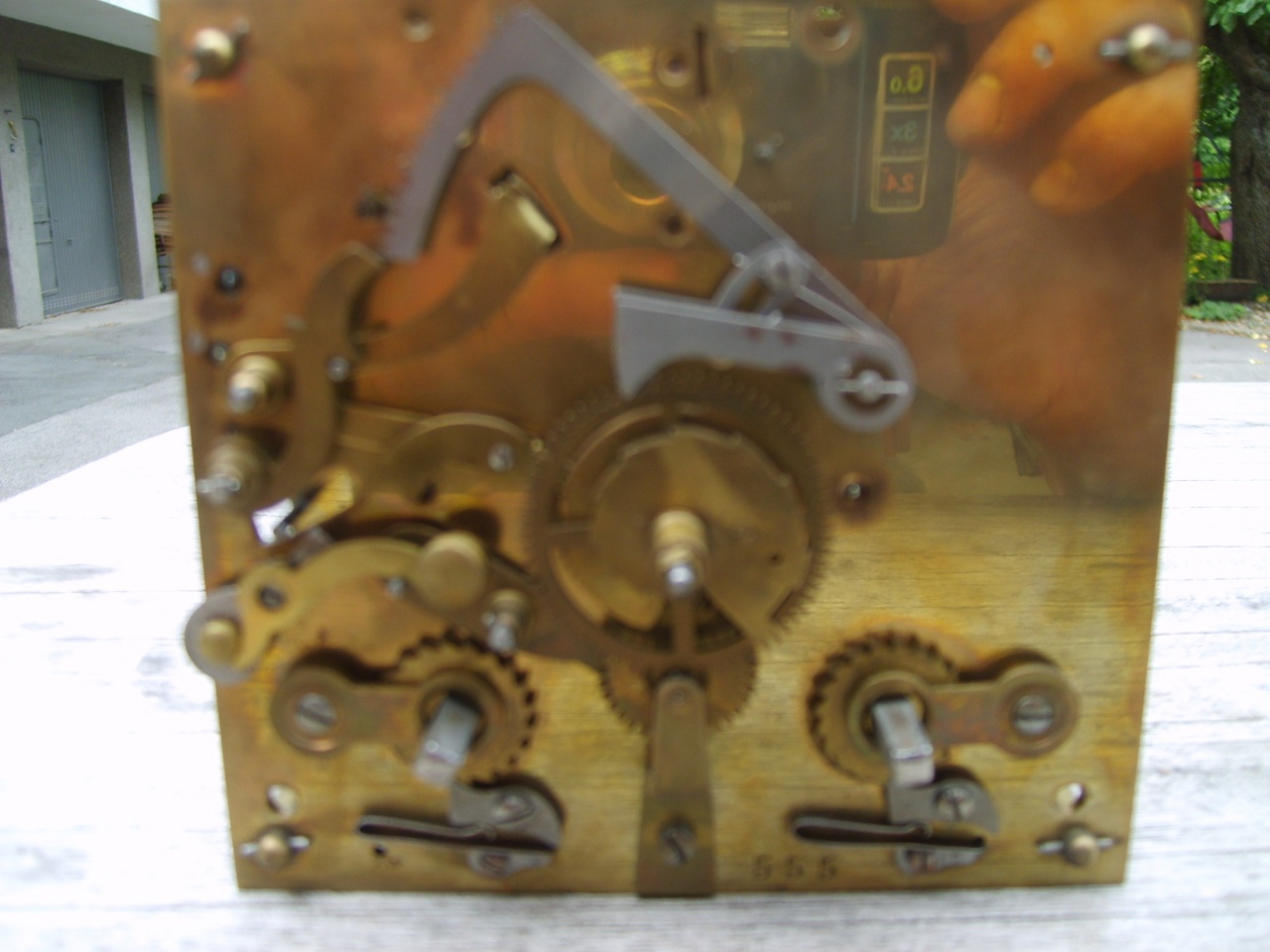

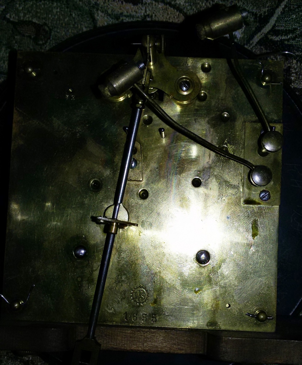

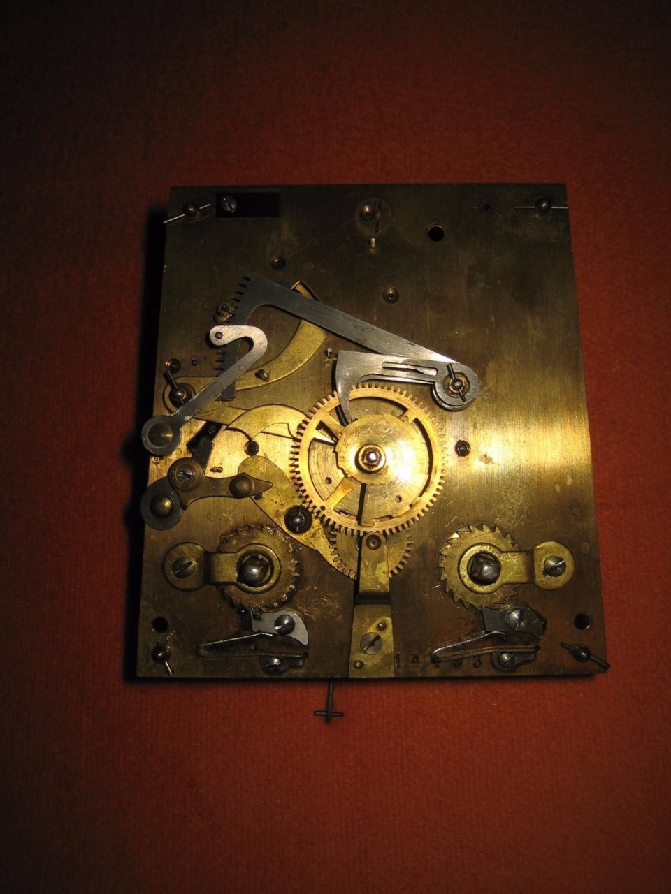

Александр, добрый вечер!
Калибр у механизма всё-таки 122.
Есть три механизма, один с близким с/номером 555, но фото туманное
Затем ещё два фото 14_493, самый поздний с/н 31 (вторая нумерация этого калибра).
С уважением, Татьяна

Большое спасибо. Самый "мутный" механизм действительно похож. Рычаги мудренные. С ув. Александр

На корпусе цифры вроде 908 и 112. Механизм большой 110 на 42.
Барабаны большущие и вес почти 1300 г.

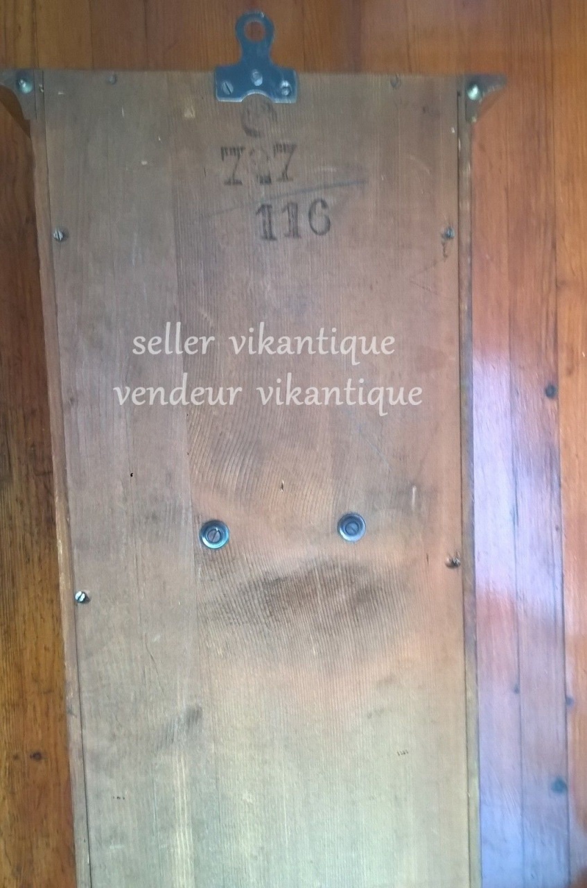

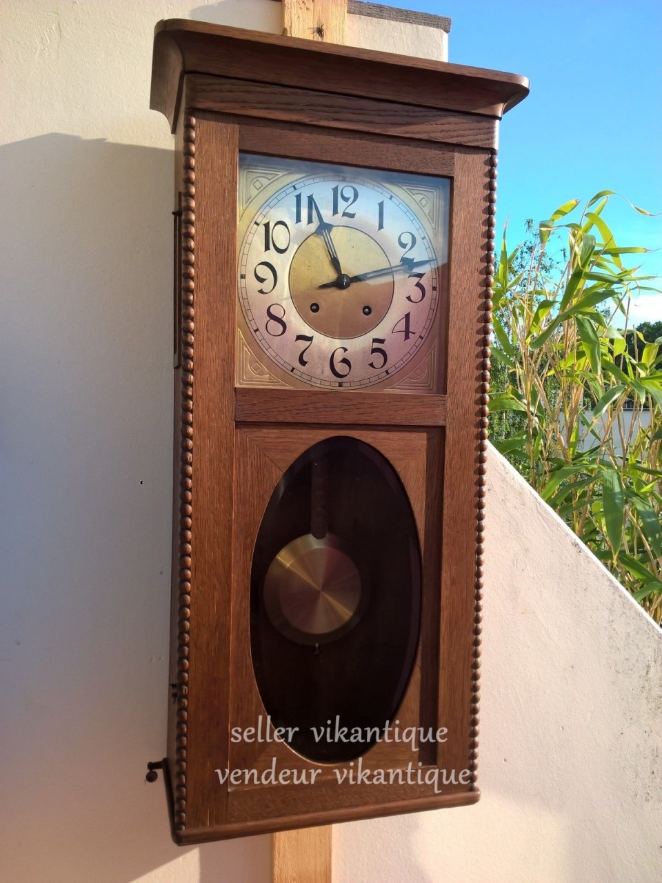

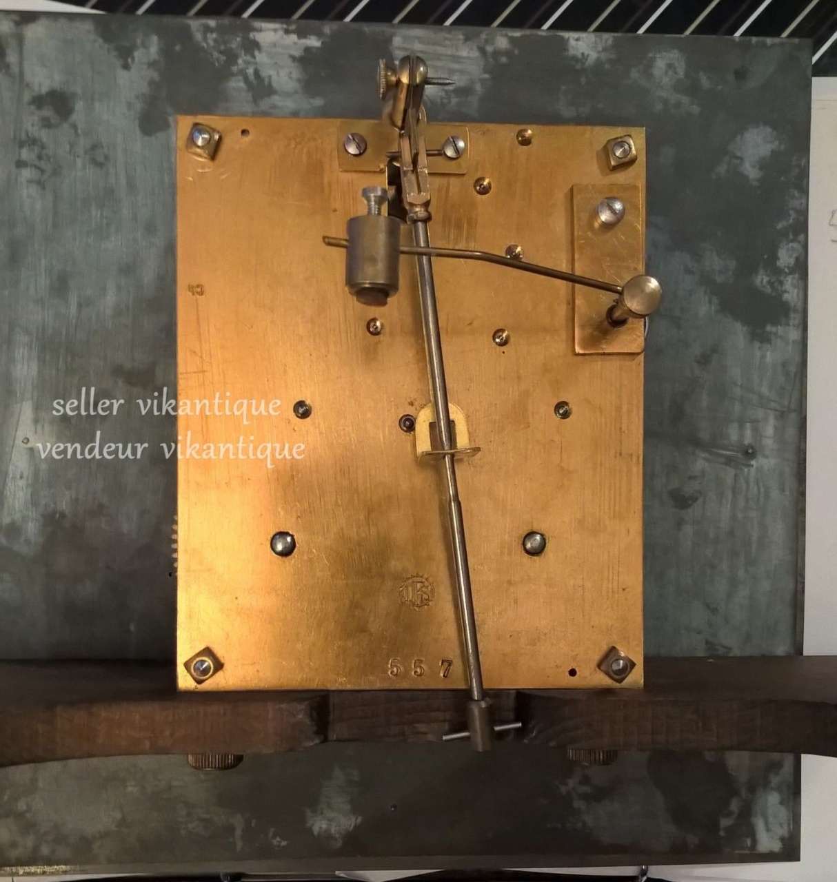

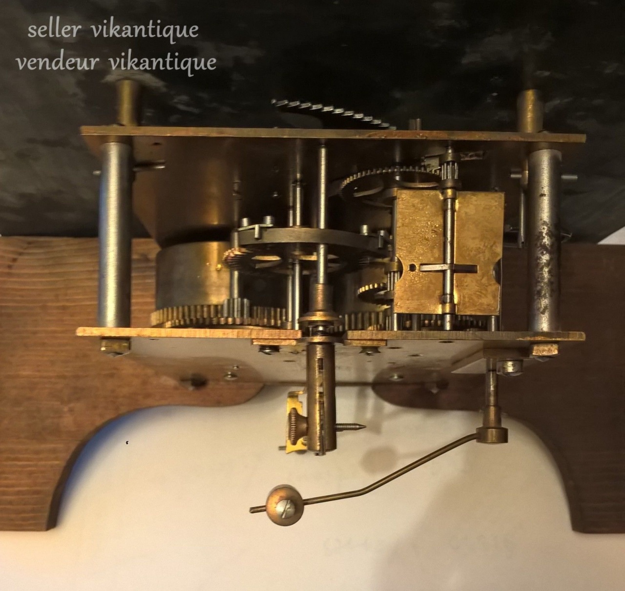

Александр, приветствую.
Пара к Вашим часам: одинаковый серийный номер и разные калибры. Принимайте 116-й калибр с номером 557:

Николай, у механизма наборные трибы, хотя и маленький номер. Мне казалось что наборные начинали ставить когда уже выпустили достаточное количество механизмов и переходили к оптимизации.

Илья, привет. Нет-нет, было много ранних даже напольных с шикарным экстерьером на наборных трибах. Но тут Татьяна где-то обмолвилась про вторую нумерацию, может она что-то прояснит на эту тему.
И на стандартных калибрах, типа 126, 128, 111, 110 никогда не было наборных трибов - даже в последние годы.
