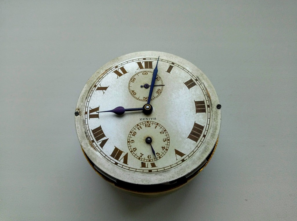

Спасибо откликнувшимся, теперь стало немного понятней. В том смысле, что могу повредить краску, а то я хотел попробовать (с краю, конечно) бензин, спирт или мыльную воду.
Видать предыдущие владельцы будильника тоже были любителями старины: ухаживали за корпусом и механизмом, но не трогали циферблат.

Я бы порекомендовал мыльную воду. Чуть теплую воду и очень аккуратно мыльной пенкой в течении 2 минут (нежно пальцем или кисточкой). ‘Старина’ останится а поверхностная грязь уйдет. Главное не усердствовать.
Бензином точно не надо!

В сообщении http://forum.watch.ru/showthread.php...43#post5289343 я спрашивал: чем почистить крашенный металлический циферблат у будильника Zenith.
В итоге попробовал ватным тампоном, намоченным в тёплой мыльной воде. И без фанатизма.
В итоге хоть и не шедевр, но ИМХО несколько получше, чем было.
Было:
