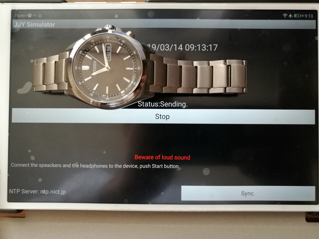

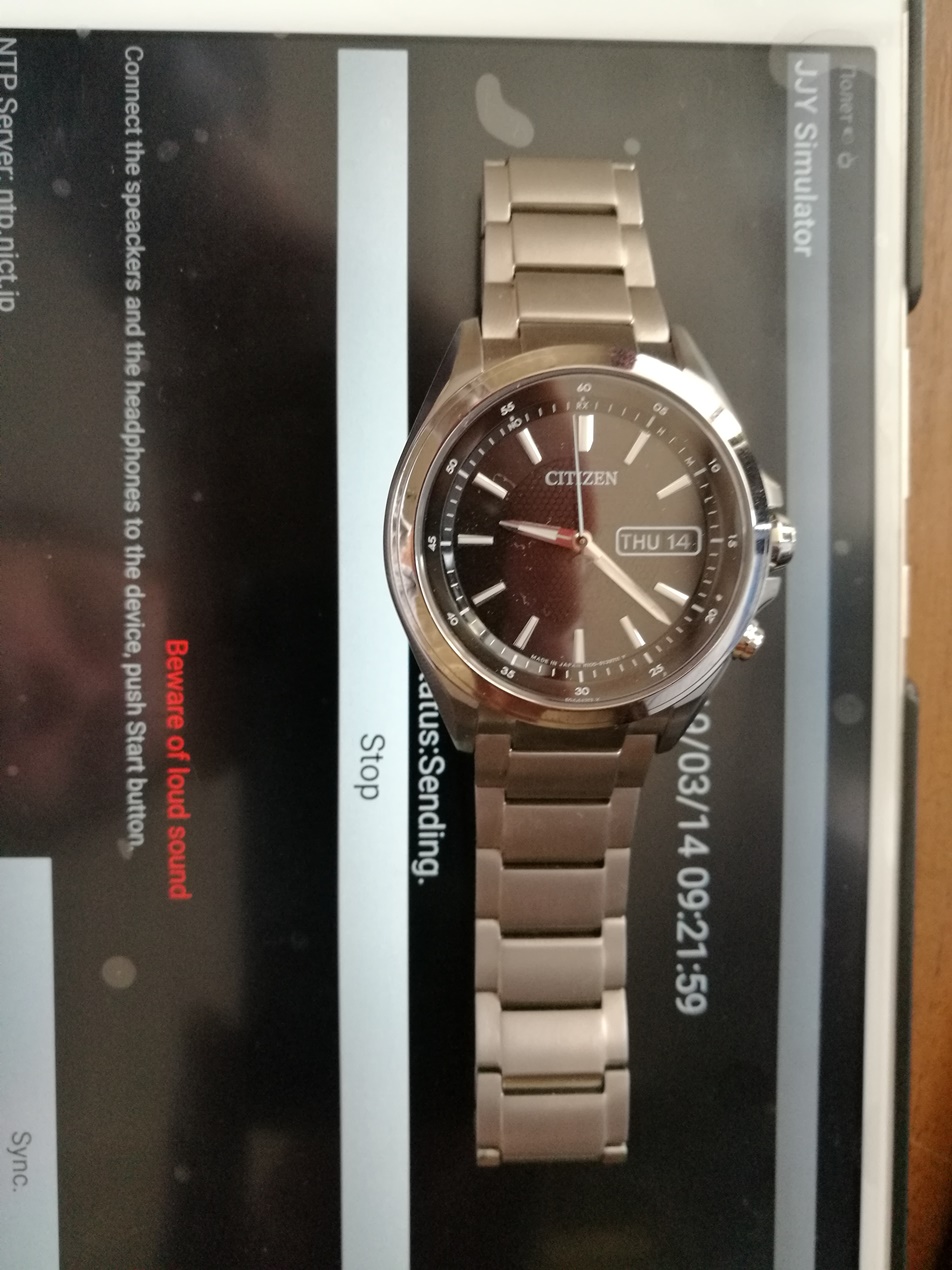

Сообщение от NoZvezda Посмотреть сообщение
Вы производите некие манипуляции с ними (выставление пояса, еще там что-то) ОДИН РАЗ? И впоследствии, при перемещении в другой часовой пояс, уже не трогаете часовую и прочие стрелки? Только запускаете синхронизацию на часах, включив предварительно приложение и убедившись, что на электронном девайсе МЕСТНОЕ (а не подобранное как-то хитро относительно токийского) время (или выставив его руками)?
По крайней мере на моей атессе калибра H100 это именно так.
Вечный календарь лучше, конечно, настроить один раз руками (я не пробовал смотреть что происходит с датой-месяцем при синхронизации, хотя про автоматическую установку даты в инструкции какие-то слова есть, но как на самом деле - не проверял )
И свобода перевода часовых поясов всё равно остается, просто если захотите потом в другом поясе запустить ручную синхру, это надо будет учесть и передвинуть его обратно на 0 (ну, или поставить на планшете-смарте на время этой операции неправильный пояс )
Часовая стрелка при ручной синхре перешла на правильное время.
Я специально проверял работу ежедневной синхры в 2 ночи от приложения, она пошла от него и правильно перевела часы в соответствии с временем планшета.
Сейчас проверил ещё раз, сменил часовой пояс планшета на Берлин, на часах ничего кроме кнопки запуска синхры не трогал, запустил ручную синхру.
Время - берлинское
Фото 1 - процесс синхры
Фото 2 после завершения процесса синхры прямо так, как оно вот делается.
Сигнал эмулятора - High или Medium, если будет Low, то не сработает (как показывает моя практика), надо найти положение часов относительно смарта-планшета, но это один раз, потом запомнить.
Сам процесс синхры довольно продолжительный, минут 10 минимум (у меня так получается) - но это и в автомате так же, часы долго получают сигнал и высчитывают скорость движения стрелок для точной коррекции.
ID:	2513445   Нажмите на изображение для увеличения
