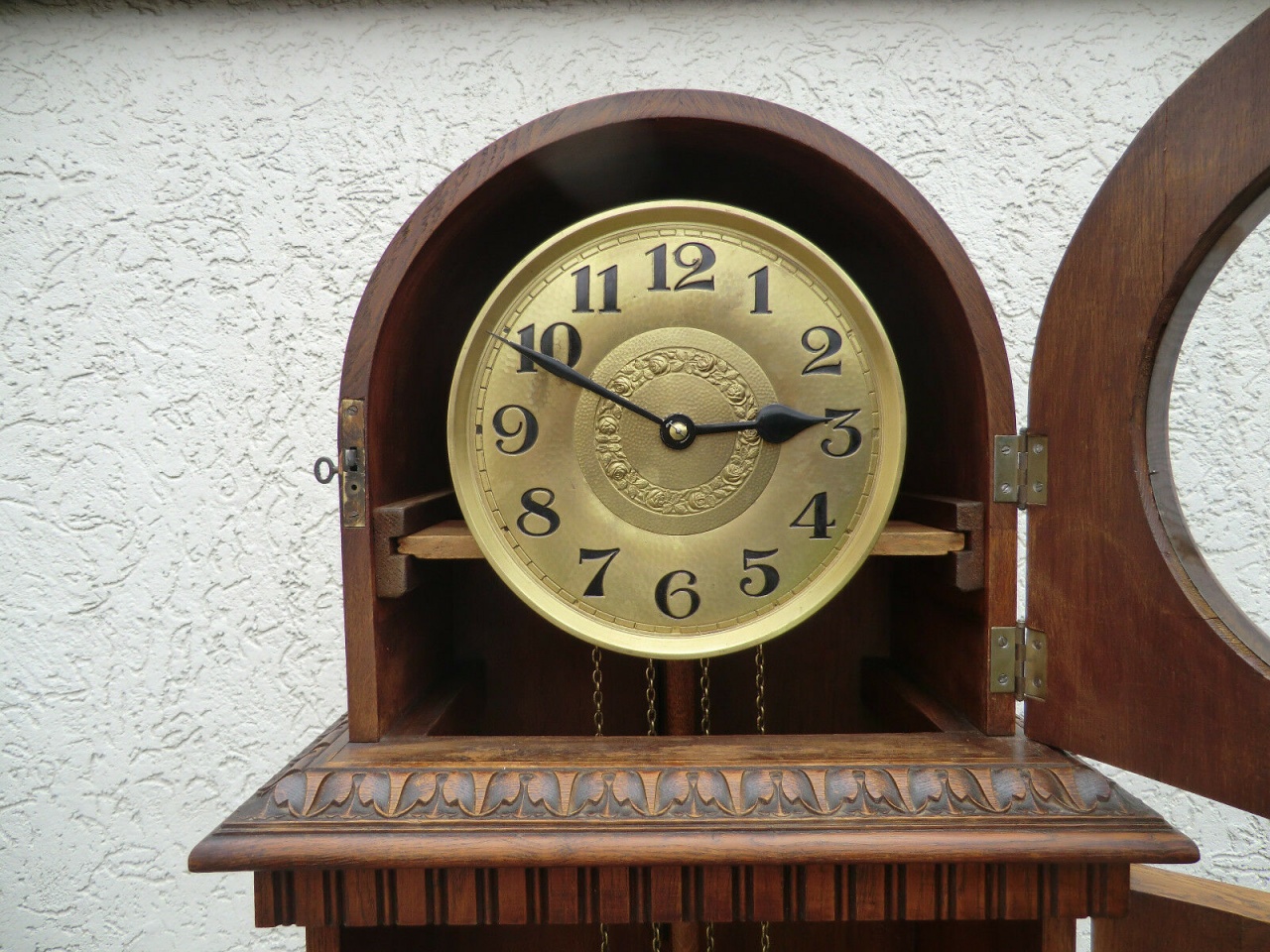

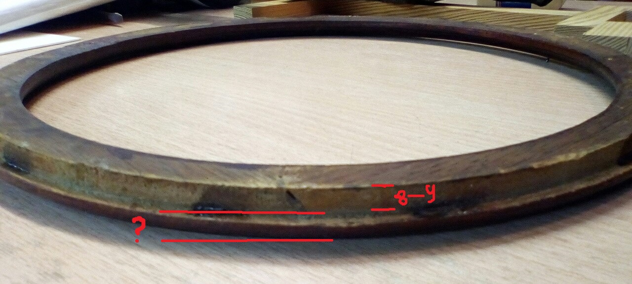

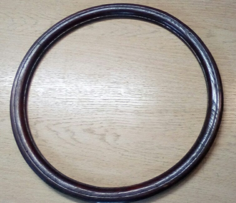

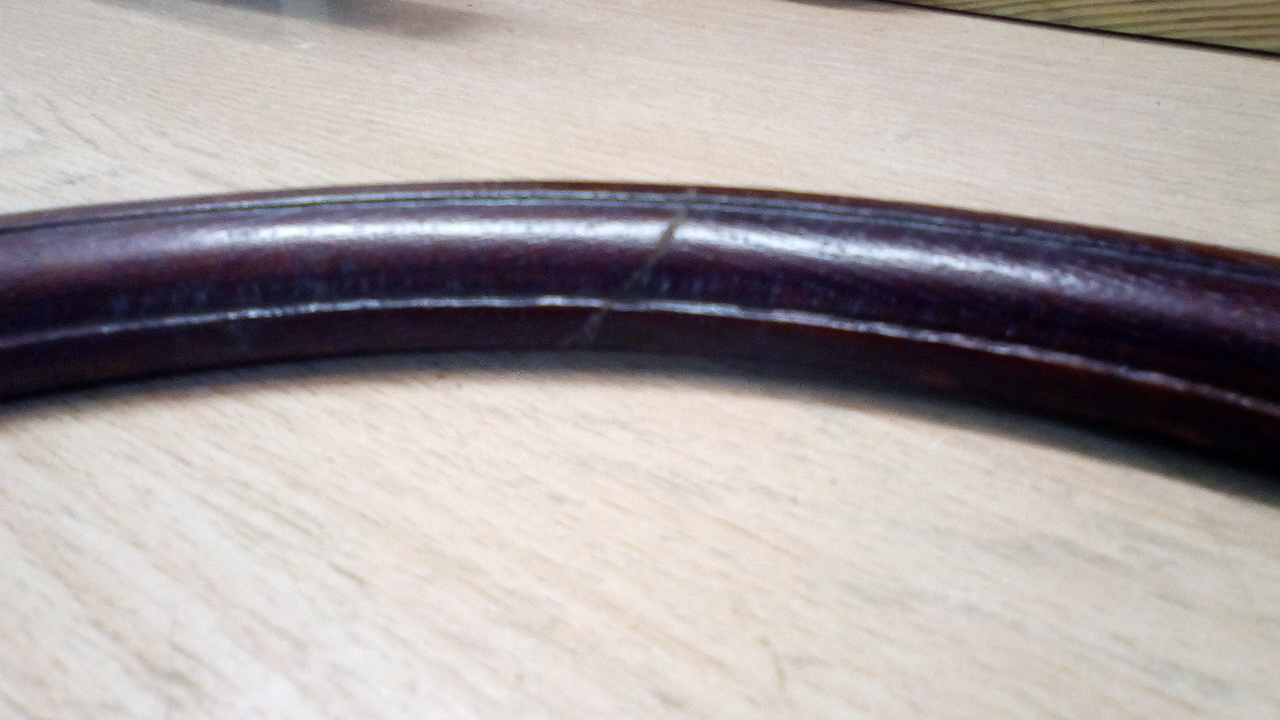

Сообщение от arhistratig Посмотреть сообщение
Для изготовления кольца на дверцу, вокруг циферблата, из 4-х планок, их нужно соединить между собой, затем уже обрабатывать.
Сделать пропилы (пазы) и склеить на вкладыши? Ещё вопрос. Это кольцо имеет плоскую "подошву" которым приклеивается к корпусу? т.е. никаких выточек не имеет, внутрь отверстия не заходит?
Миш, у меня склеено на "косую" фугу (сам удивился), без всяких вкладышей.
Если их делать , велика вероятность сколов при фрезеровании , а косая фуга увеличивает площадь склейки.
На тыльной стороне имеется четверть.

  #312
Старый 02.03.2019, 18:21
Аватар для arhistratig
arhistratig arhistratig вне форума
Регистрация: 14.03.2015
Сообщений: 4,054
Сказал(а) спасибо: 2,607
Поблагодарили 4,073 раз(а) в 1,937 сообщениях
Сообщение от aleks1960 Посмотреть сообщение
Т.е. оно ,кольцо, вклеивается внутрь? Тогда как бы стекло отодвигается внутрь? На нижней двери крепление толстого фацетного стекла использованы рейки-накладки, которые приклеены одной половиной к двери а половиной второй держит стекло. Я думаю, что для лёгкого круглого стекла достаточно кольца-накладки, без вклейки внутрь? Может у других так сделано?
Саша, скажи пож-та какова толщина остаётся наруже и общая толщина кольца.
  #313
Старый 02.03.2019, 18:48
Аватар для aleks1960
aleks1960 aleks1960 вне форума
Регистрация: 26.02.2017
Адрес: Рязань, Россия
Сообщений: 4,596
Сказал(а) спасибо: 2,970
Поблагодарили 6,662 раз(а) в 2,380 сообщениях
Сечение кольца ~ 20 * 15 , в "тело" дверки кольцо входит миллиметров на 8-9.
Спасибо, но.. какая цифра соответствует какому значению? 20 -это толщина или ширина кольца. В принципе ширина меня не интересует, всё равно свое буду делать. Интересует толщина общая кольца и сколько толщина остаётся наруже т.е. сама декоративная часть кольца какую толщину имеет.
Вот.
