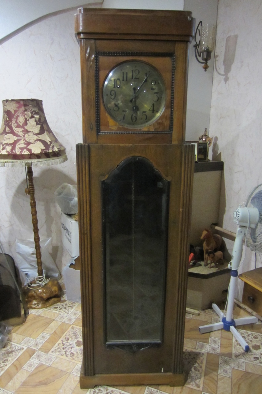

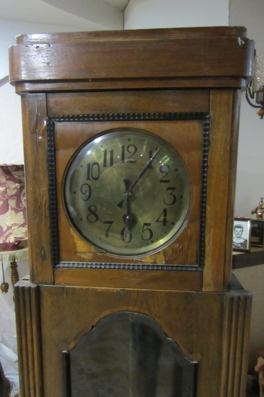

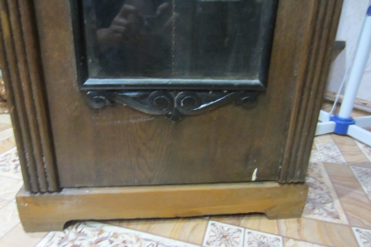

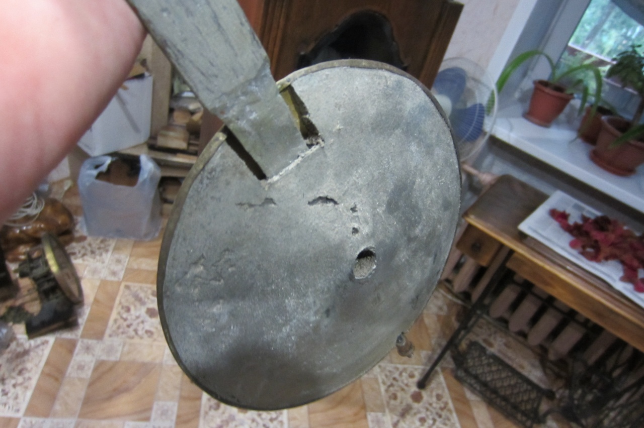

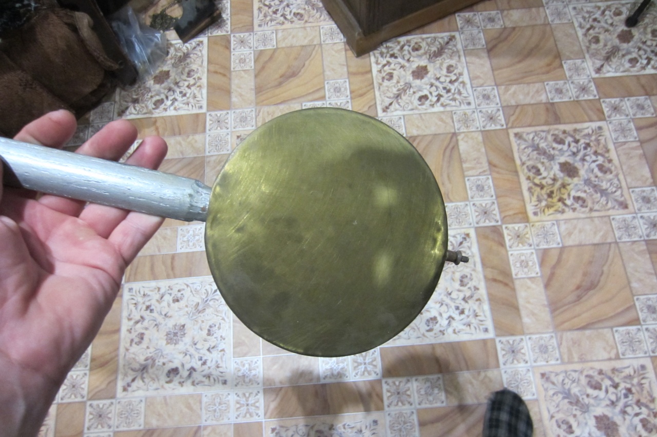

Здравствуйте. Приобрёл напольные часы Густав Беккер. Видел и вижу, что что то с ними не так. Как бы из двух корпусов слепили или нет? Не хватает нижней тумбы. Высота на данный момент 178см. Механизм определили как 1924 годом выпуска. Причём на мех-ме длина маятника исправлена- 95 зачёркнуто и выбито 112. Сама линза маятника тоже видится не родной. Диаметр 16см. Сзади дюралевый круг. Много смотрел напольников в сети но такого корпуса не встречал. Можно ли что то с ними сделать, какой был корпус изначально, приблизительно.
Ещё фото.

Сообщение от arhistratig Посмотреть сообщение
Здравствуйте, с механизмом все нормально, перебитое значение длины маятника и не только у ГБ встречается часто, перепроизводство. Верхняя часть корпуса похожа на родную, не хватает навершия, а вот остальное вызывает сомнение.

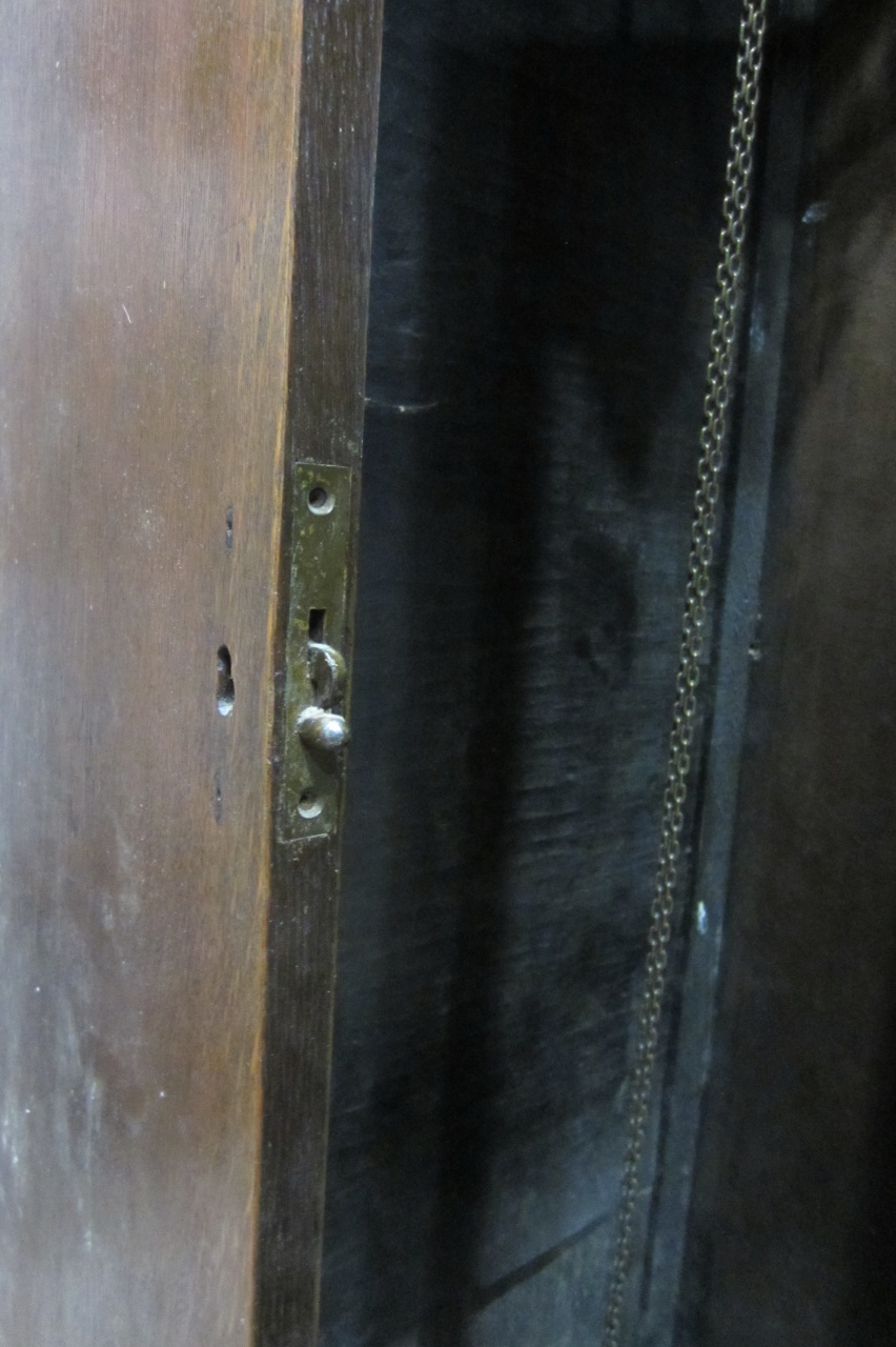

Вообще странно, на нижней части видны следы от замка, а на верхней его не видно, крючки тоже не похожи на Густав Беккер.

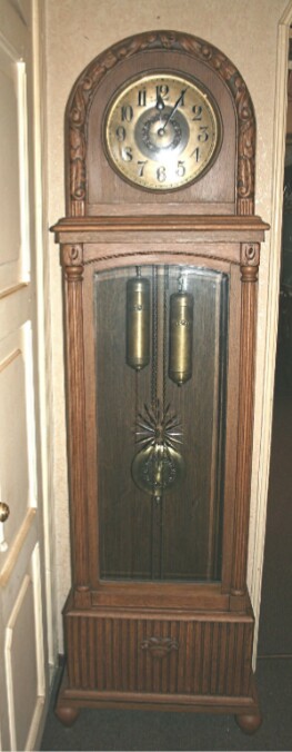

Сообщение от aleks1960 Посмотреть сообщение
А может вот так , приподнять верхнюю часть и поставить фриз.

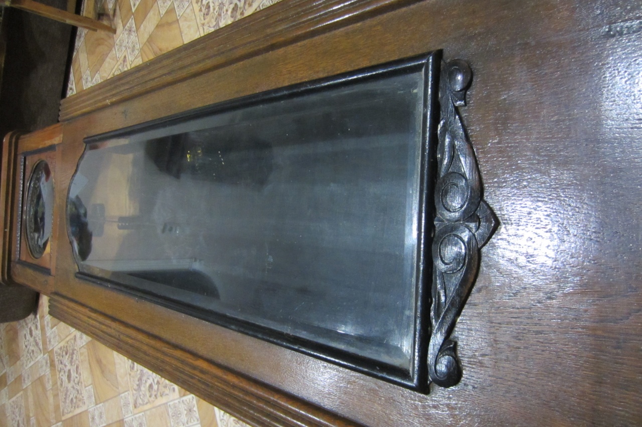

Это да. Но вот навершие у всех круглое а не квадратное. Вот нашёл Часы похожие нижней частью на мои, стекло фацет такое же, нижний орнамент, и боковые стойки. Но! Верх то всё равно круглый.
Сообщение от moremann Посмотреть сообщение
Вот, да, на счёт замка, странный он не видел такой и должен быть? Как бы с захлопом т.е закроешь а открыть с помощью ключа только. Ключа нет. Ответной части замка тоже нет (на дверке)
Если бы корпус был с арочным домиком, так и следовало бы поступить.
А с таким домиком что делать? Делать арочный?
Выбрать понравившийся корпус и подгонять под него свой. А по поводу арочного домика, месяц назад на авто видел похожий и ценник был приемлемый.

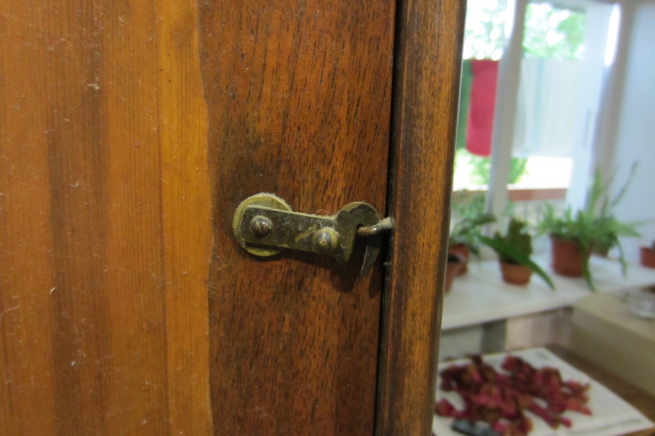

Что замок есть, уже здорово, ответную часть изготовить не сложно, ключик тоже подбирается, эти замки на форуме обсуждались, нужно вспомнить в какой ветке, может форумчане помогут.

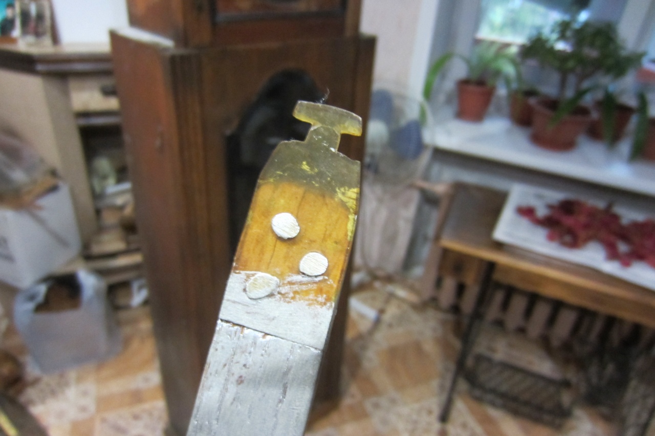

То, что верхняя часть от других приколхожена это видно, даже цвет отличается. Замочек вытащил.

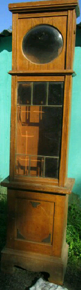

Как вариант (много похожих, отличаются деталями). Фото с просторов инета.
Приколхожена м.б. и нижняя часть - всё относительно...))
