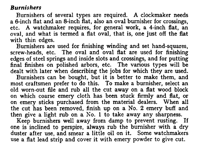

Поблагодарили 30,017 раз(а) в 4,703 сообщениях
Рассказано КАК делать, но вот из чего ? Старый надфиль можно использовать?
  #103
Старый 11.12.2018, 08:19
Vladi19 Vladi19 вне форума
Регистрация: 03.04.2015
Адрес: Israel Holon
Сообщений: 650
Сказал(а) спасибо: 543
Поблагодарили 213 раз(а) в 139 сообщениях
Сообщение от Anth Посмотреть сообщение
Да.
Доброе утро, Антон!
Вот, детальное описание из книги "Watch and Clock Making and Repair" - W. J. Gazeley 1953, ниже.
Возможно будет полезно почитать §241 и §246 в книге "The Watchmakers Handbook" - Claudius Saunier 1881
С уважением, Душан
Душан Владимирович, то есть, воронило должно быть плоским, все должно быть убрано со старого надфиля, но не заполировано, а только зашлифовано?
Это похоже на стальной диск из набора для полирования винтов?
Добрый вечер!
Воронило, в существе, является очень тонким напильником с поперечной насечкой, почти незначительной. В отличию от полировального круга из железа (не из чугуна), воронило оно из самое твердой стали. Воронила бывают в нескольких формы кроме плоской, как описано в тексте выше.
С уважением, Душан
