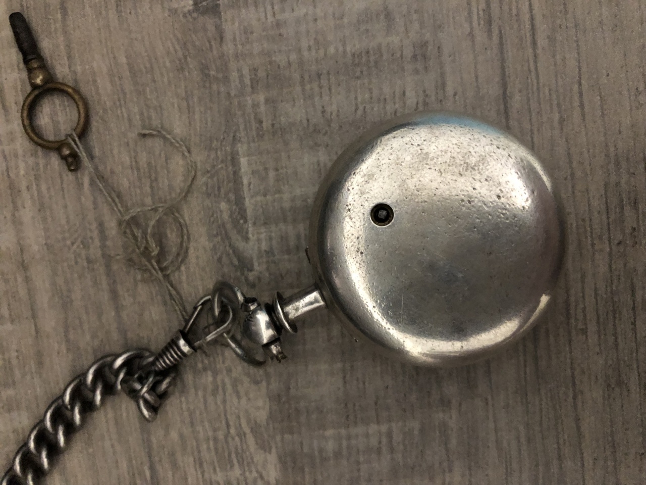

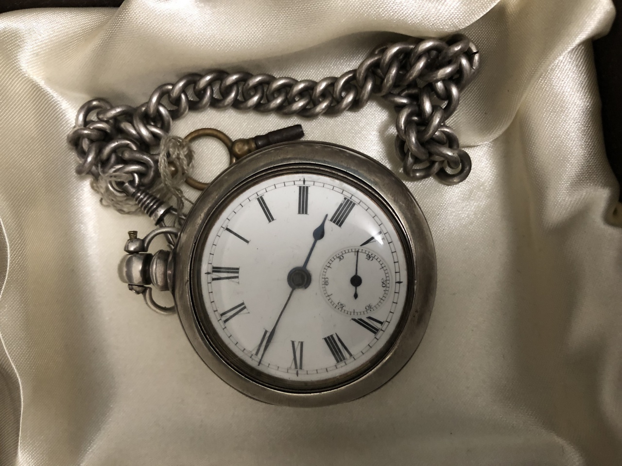

Дорогая моя супружница подарила на Рождество вот такие часики мне.
Никогда не сталкивался с изделиями часовых мастеров ранее второй половины XX века(((.
Почему у меня два вопроса:
1. Как переводить стрелки?
2. Что за марка часов, какой период примерно изготовления и страна?
Попробовал найти в интернете на свои вопросы, да как то не нашёл ответов(((

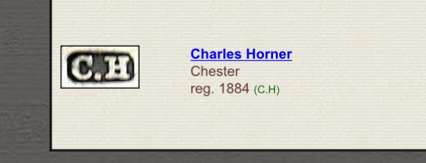

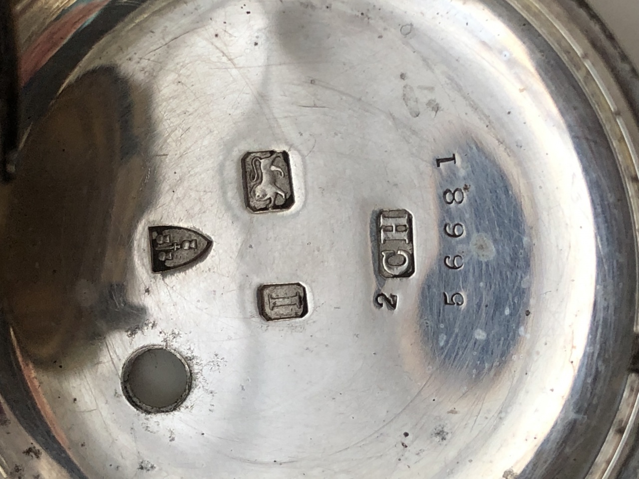

Англия, 1892 года изготовлен корпус, механизм скорее всего тогда же.
Изготовитель корпуса, ниже

Чтобы перевести стрелки, нужно открыть рант со стеклом. На ось минутной стрелки немножко торчит квадрат. Ключом надо вращать етот квадрат

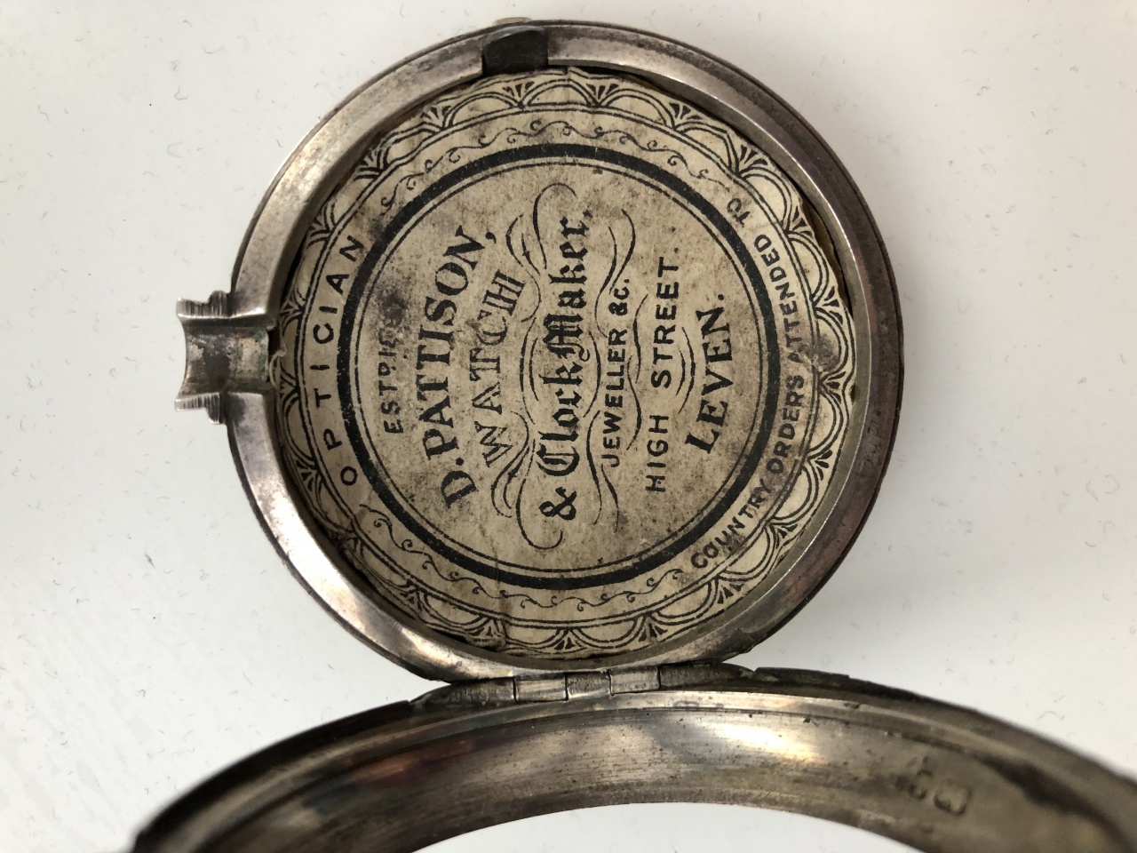

На механизме обычно написано имя мастера и города. Но надо снять пылезащитную крышку.
Такие часы не имеют марку, а только имя мастера. Марки как таковые появились немного позже.

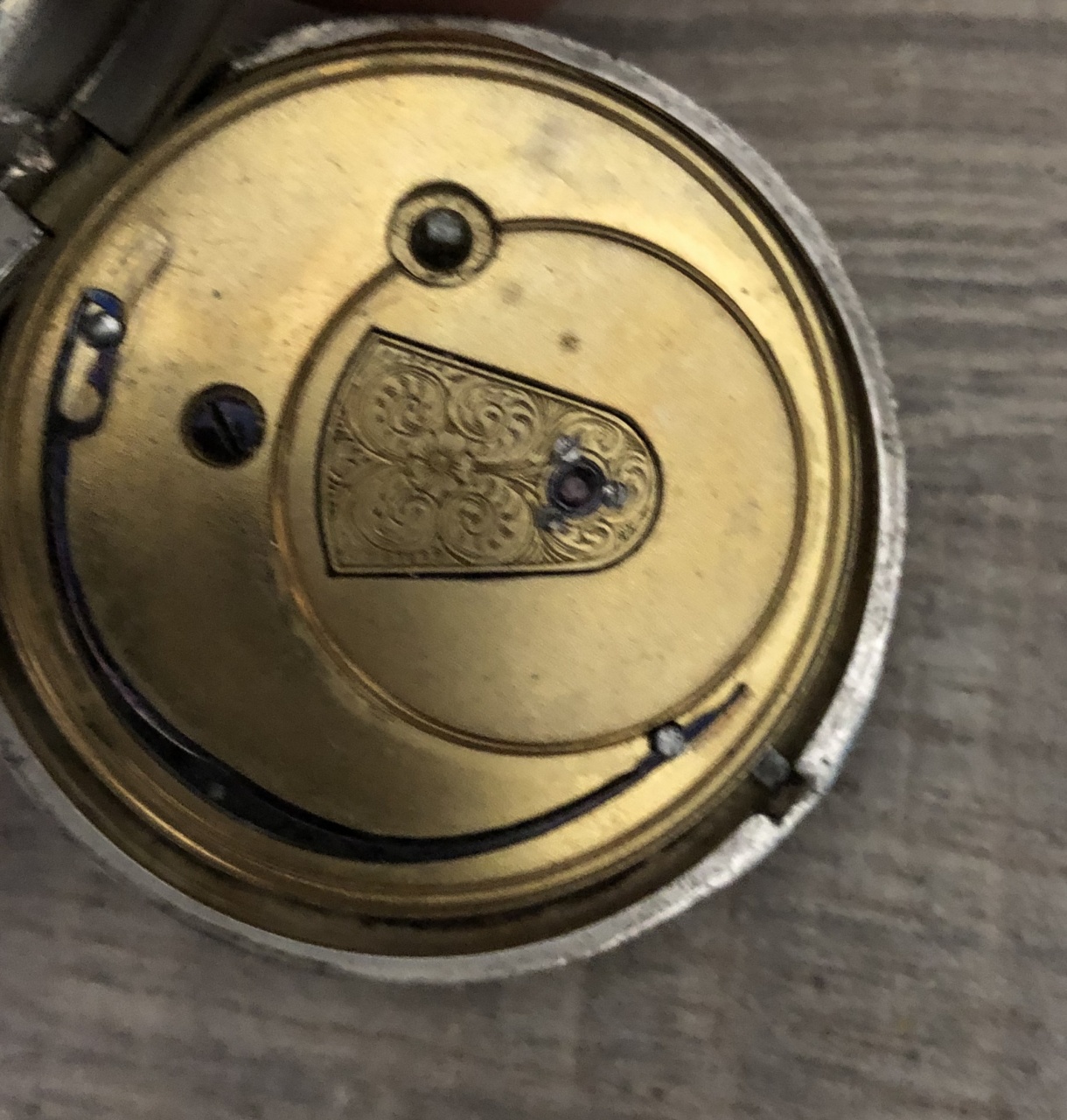

Ходят - это хорошо. Останавливаются - нужно чистить и смазывать. Специалистов по таким часам единицы. У нас здесь - Охотник. Невен тоже, но он в Болгарии...
По моему скромному мнению, жена купила вам геморрой, малопригодный для ежедневного использования. Эти часы больше подходят для коллекционирования. В них ценная даже бумажка мастера-ремонтника древних лет, что спряталась в крышечке.
А показали бы вы еще и механизм... Может и мастер-часовщик там обозначен, а не только ювелир, что корпус делал.

Корпус часов номерной если с номером на механизме совпадает значит все о кей корпус родной и дата родная.
В центре синей вороненой скобы полумесяцем есть торчок его надо влево оттянуть и пыльник снимается двумя пальцами там номер и имя мастера)
