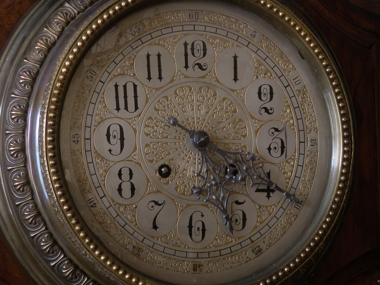

Сообщение от fila10 Посмотреть сообщение
...Еще один '' Lenzkirch '' в коллекцию...
Всё хорошо, только на мой взгляд стрелки "потерялись".
Не в тему, но к месту.
Стрелки были в состоянии так-себе(ф.1), ну я их конечно почистил, латунь блестят как "у кота ..." (ф.2). Надо что-то было делать.
Ранее прочитал в книге.
Цитата ..."Синение" стали. Стальным деталям можно придать красивый синий цвет. Для этого составляют два раствора: 140 г гипосульфита на 1л воды и 35г уксуснокислого свинца ("свинцовый сахар") также на 1л воды. Перед употреблением растворы смешивают и нагревают до кипения. Изделия предварительно очищают, полируют до блеска, после чего погружают в кипящую жидкость и держат до тех пор, пока не получат желаемого цвета. Затем деталь промывают в горячей воде и сушат, после чего слегка протирают тряпкой, смоченной касторовым или чистым машинным маслом. Детали, обработанные таким способом, меньше подвержены коррозии...
Взял по четверти всего, сделал растворы, кипятил в стеклянной посуде стрелки с латунными втулками. Ничего не получилось, но втулки покрылись по всей видимости свинцом, тоже самое проделал со стрелками (ф.3).
Так они на часах (ф.4), уже лет 5 ничего не меняется.
Ф.5 стрелки на других часах, с которыми я ничего не делал.
Было ещё: покрасил как-то золотистой краской(аэрозоль) стрелки шведских картельных часов, та-же история, делал "напыл" чёрной краской(аэрозоль)
С уважением, Андрей.

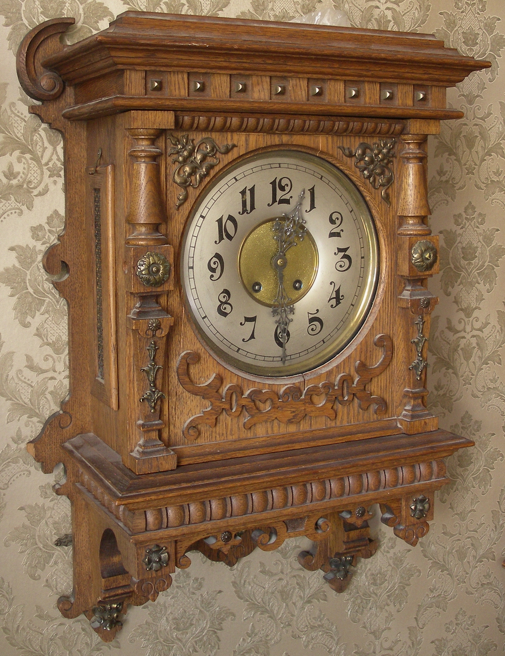

Андрей, а нет навершия или каталожного рисунка навершия к Вашим часам. Фриз у Ваших часов как усеченная пирамида с вершиной к верху. Обычно у часов пирамида направлена вниз, как плинтус.
  #1033
Старый 19.12.2018, 11:21
Аватар для Сергей Дмитриевич
Регистрация: 21.04.2010
Адрес: Беларусь г. Барановичи
Сообщений: 8,857
Сказал(а) спасибо: 708
Поблагодарили 5,746 раз(а) в 4,059 сообщениях
Сообщение от sert Посмотреть сообщение
Это уже часть короны, она выше фриза расположена.

Хочется увидеть полную корону или как она должна выглядеть при такой верхней части у часов.

Сам ничего найти не могу. Сверху есть отверстия.

Сообщение от OTARD Посмотреть сообщение
Добрый день Андрей.
Спасибо.Но это был только первоначальный этап.Сейчас руки дойдут и до стрелок.Сначала над было с циферблатом разобраться.Я думаю,что краска из балончика будет в самый раз.
Ещё раз спасибо.
С уважением Юрий.

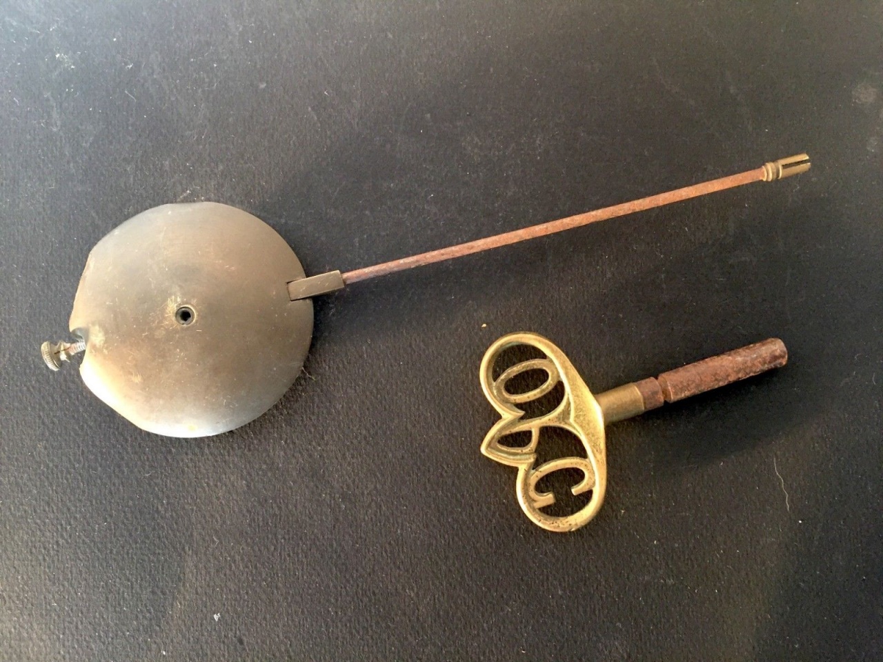

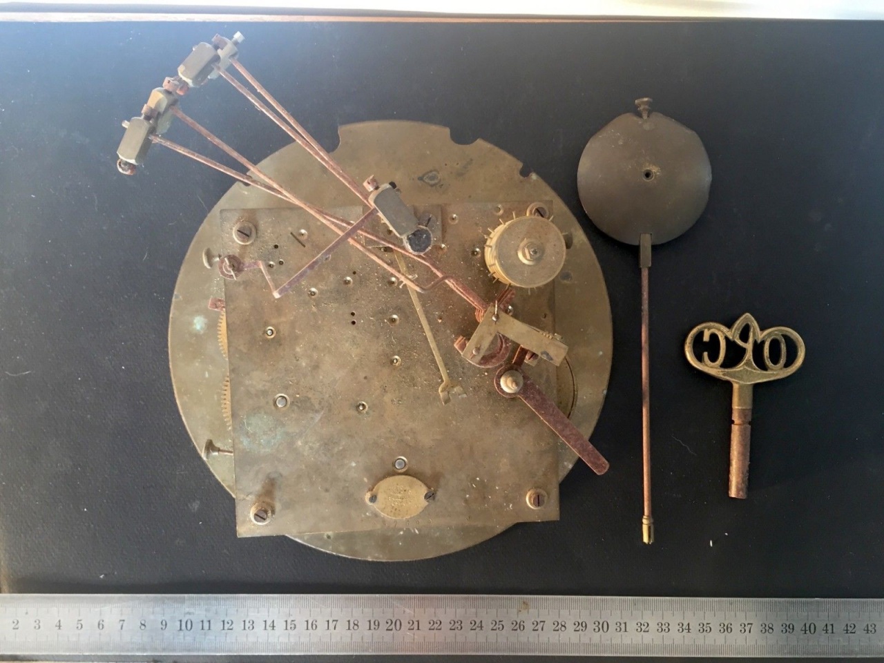

Добрый день, коллеги.
Вот такой интересный ключ нашёлся на просторах интернета.
У кого какое мнение есть по нему?
С уважением, Влад.

Сообщение от Vlarus Посмотреть сообщение
Вполне возможно это "Glashütte Original", хотя слишком мало информации, например какая буква или знак находится посередине.

Может спецзаказ , ограниченным тиражом для какого-то торгового дома ?
Для какой-то ОПГ

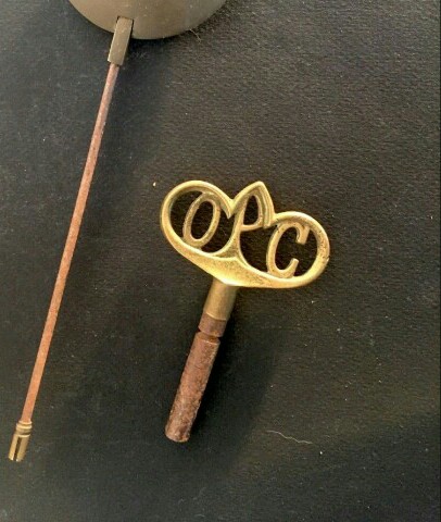

Сообщение от aleks1960 Посмотреть сообщение
Для какой-то ОПГ
Не, это вроде Перлес.
