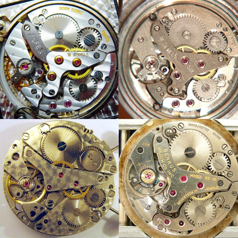

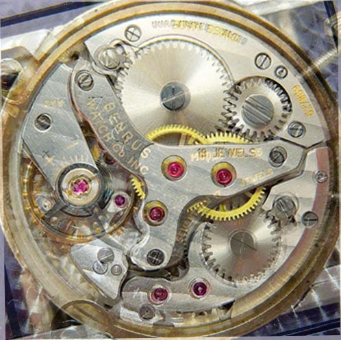

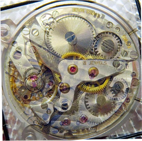

Я в свое время поспорил с Олегом Коровиным и раскопал Полет 2612 в достаточно умело тюнингованном швейцарце. Я воспользовался фотошопом и банально сделал наложения изображений с просветом в 50% В данном случае фотошоп может не помочь, поэтому ищутся мелочи - баланс, способ сборки колес, формы цапф и осей, формы штифтов и иное. Если пренебречь расположением источника света, дающего разную тень, то действительно калибр Жино и 6300 весьма похожи.
Вот собственно из той темы.
Первый калибр в кругу оппонентов:
наложение первого калибра на Полет 2612 дало полное совпадение по колесам, стала видна существенная доработка моста, заменен баланс.
Наложение на китайца и Шилда выявило существенные отличия
