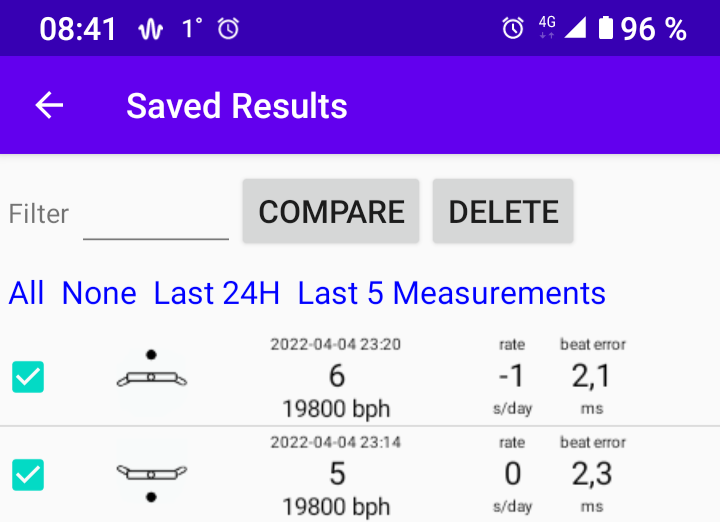

Подскажите, критична ли такая выкачка? Стоит ли её регулировать и в плюс, или в минус. Часы "Восток" Командирские 650547
ID:	3392374   Нажмите на изображение для увеличения

Теоретически конечно можно и влезть. Практически- понаблюдайте за точностью хода в длительной перспективе и потом примете решение- забить или засучить рукава.

Для востока это много, да и выкачка там регулируется элементарно поворотом рычага с колонкой волоска.
