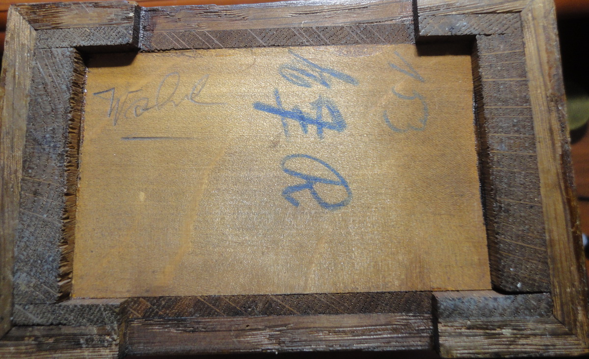

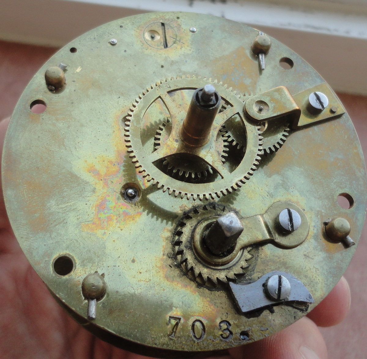

Подброшу полешко для интересующихся ЛФСами.
Вот привёз махонькие настольные часы-молчуны с механизмом-кругляком (25 см высотой). Мех залит был маслом густым, не ходил вообще. Пружина заведена, как водится, до упора. Стал спускать пружину - фиксатор просто не сдвинуть с места, прилип на густом масле. Там, кстати, пружинка фиксатора не внешняя, как обычно, а спрятана внутри под фиксатором..
Ну беда. Размякал, ослабил пружину, всё разобрал, в УЗВ, отмылось всё. Собрал, смазал, и вот они прекрасно себе заходили. Хорошие такие редкие часики. Но стекло утеряно, Андрей (velorius), твоя тема. Отправлю безель, коли примешь.

Не очень понятна (совсем непонятна) датировка.

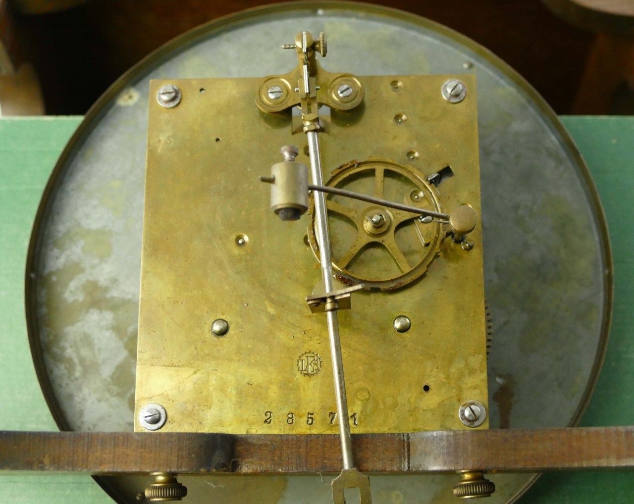

Хороший экземпляр:

Хороший экземпляр:
Татьяна, а вот и табличка прикручена:
Николай, отличный экземпляр!
У меня в базе самый большой с/номер 126-ого калибра 32_835. С учётом этой таблички можно сделать вывод что к началу 1-ой Мировой войны производство 126-ого калибра практически сошло на нет.

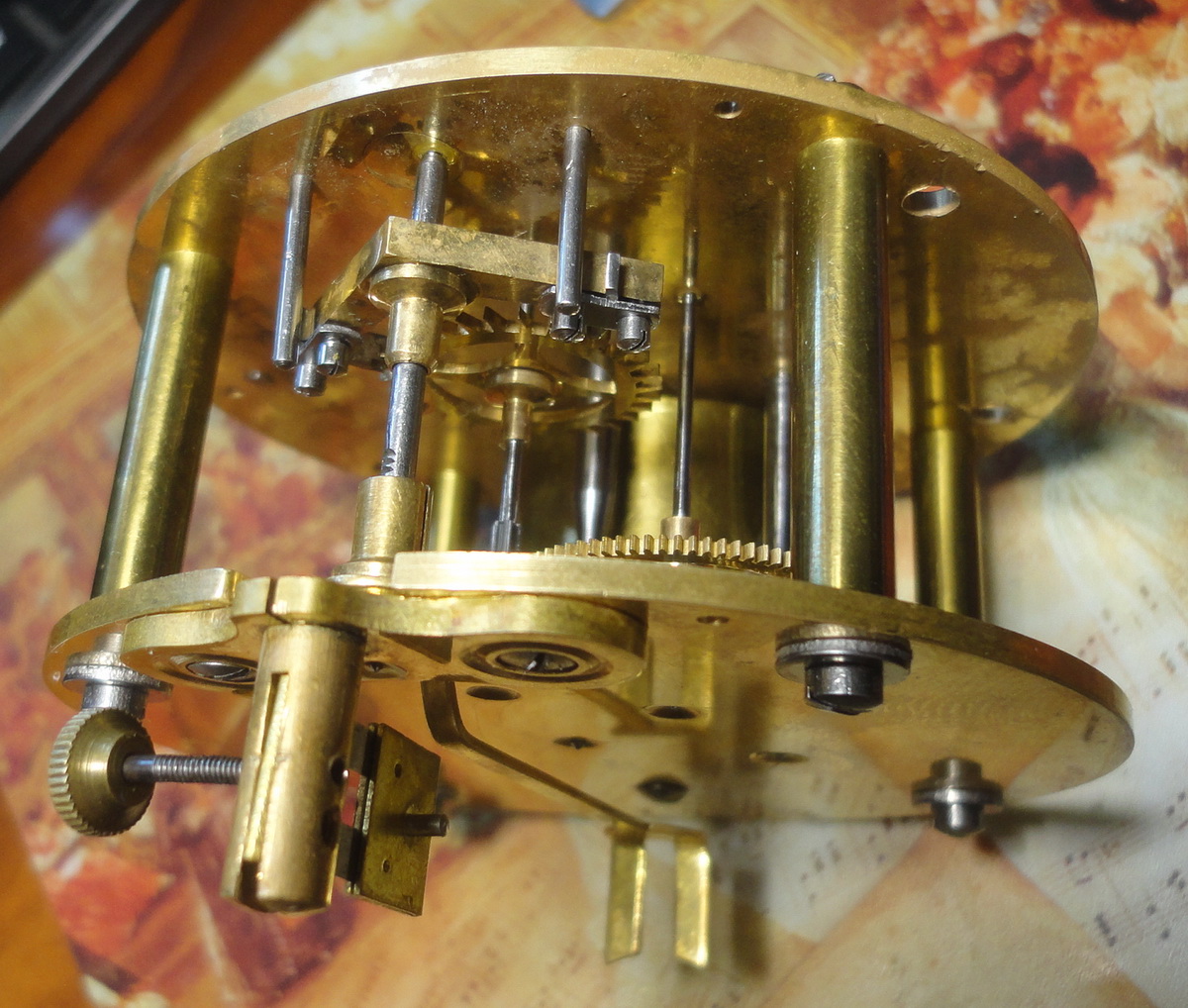

Для статистики..
