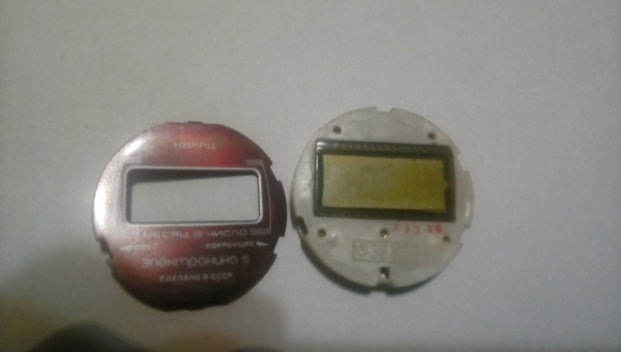

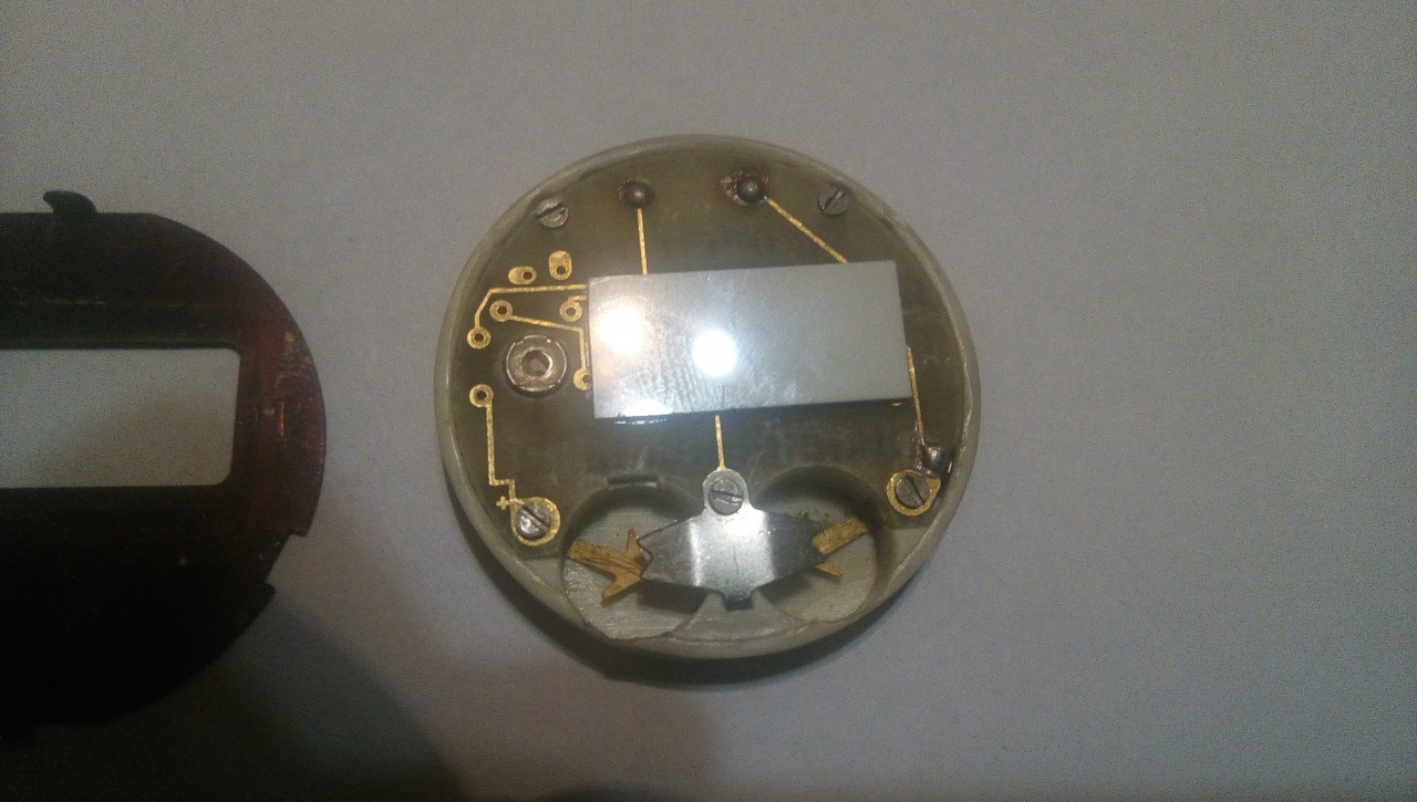

Приветствую всех. Попали в руки интересные часики. Никогда с такими дел не имел, потому прошу подсказать, как правильно ставить батарейки в эти часики. И не понимаю как на корпус должен подаваться плюс, не нашёл места для контакта

Правая батарейка плюсом вверх, левая плюсом вниз. Плюс на корпус подключается вставным контактом - он засовывается между левой батарейкой и обоймой.
Поставил батарейки.Никакой реакции на дисплее ((( Только подсветка работает

Иногда надо несколько раз вставить-вынуть батарейки, чтобы запустились, замкнуть обе правых кнопки на плюс.
Пробовал. Не помогло.
