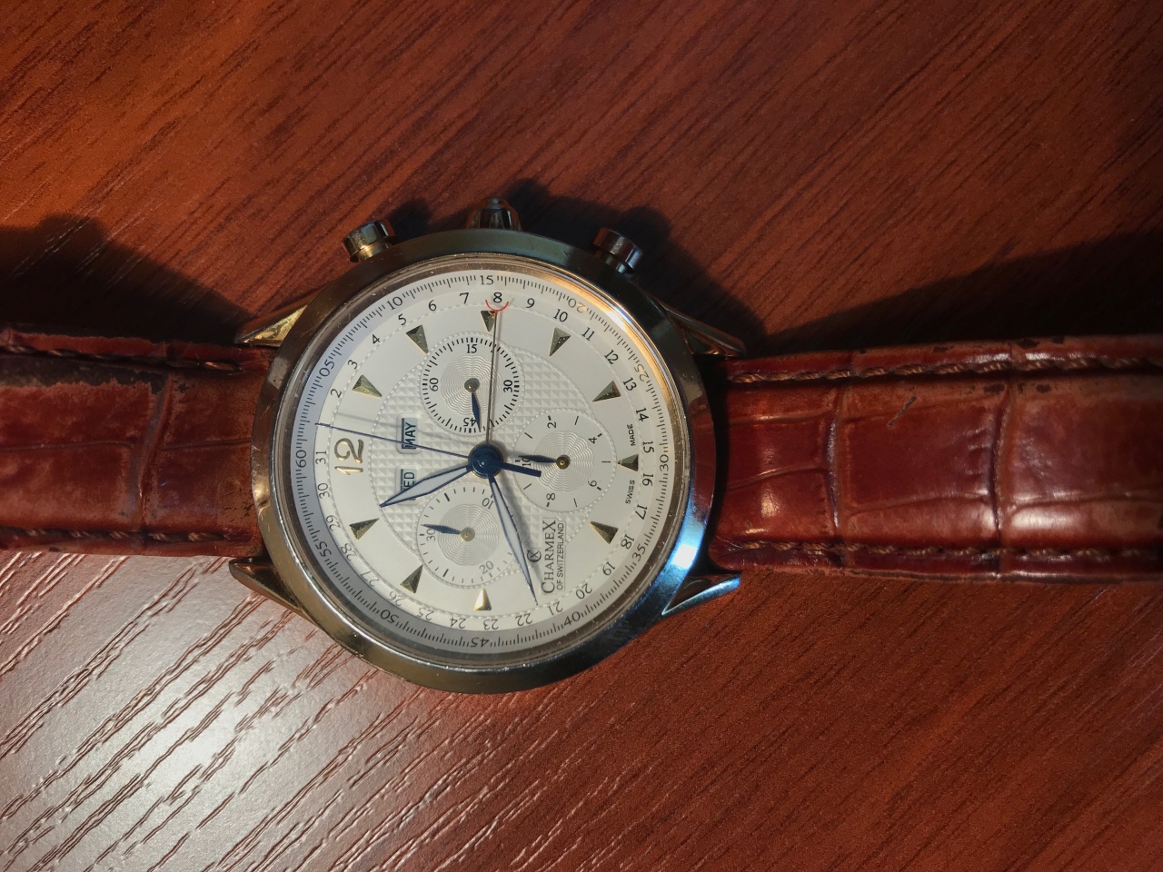

Добрый день!

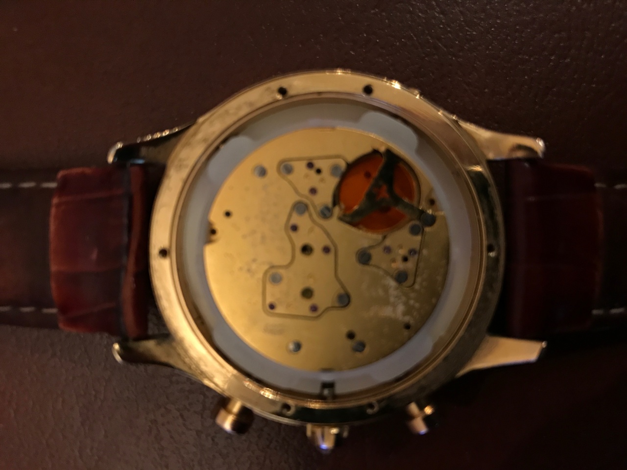

В 2007 году приобред часы CharmeX. на тот момент они стоили около 25000руб. мне они безумно нравились и до сих внешне они для меня идеальны. Служили верой и правдой до прошлого года. Прошлом году попал под ливень, после чего заметиил пропотевание под стеклом. потом начали отставать. Я их отложил, носил другие. Но так как испытываю к ним теплые чувтва - решил занятся вопросом ремонта.
Сходил в два места: В первом (по проще) посмотрели и сказали, что надо почистить (8000Р) если не поможет, то надо менять механизм (16000Р). Во втором месте (по солидней) сказали, что не поможет ничего кроме замены механизма (25000-27000Р).
интересно мнение знающих людей. Как лучше поступить:
1- попытаться почистить. может быть этого хватит
2- не жадничать, 25000 не дорого для ремонта таких часов
3- оставить их как память и купить другие часы
Спасибо

Третий вариант. Первые два без вариантов. Хотя, если за восемь тыщ вам переберут с гарантией, и они будут работать, то я не против.

Пробеите в гугле по номеру , которыи указан на механизме - Ronda .

Что за чушь. Ronda прекрасно ремонтируются, это не пластиковые какашки G10 от ETA. Часам нужен качественный репассаж и, скорей всего, этим все и ограничится. Ну и обязательно утсановка новых прокладок под заднюю крышку и ЗГ.

Посмотрите на фото механизма повнимательнее ! Если такая окись на накладке , я бы поменял мех на новый....
