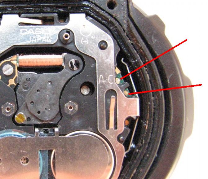

Сообщение от Spartakus Посмотреть сообщение
Всем спасибо! Контакты для запуска находятся справа от надписи АС.
Но теперь возникла новая проблема. После замены через полгода новые батарейки Varta потекли. Естественно, залили посадочные гнёзда. Я, как мог, не разбирая модуль, почистил. Однако теперь часы высасывают новую пару батарей за неделю- две. После трёх замен забросил это дело. Но не получается забыть свои первые и самые любимые Шоки ! Можно ли решить эту проблему без замены модуля или покупки новых G 300 ?
Добрый день.
С конечно извиняюсь что поднимаю старую тему.
Подскажите пожалуйста, столкнулся с проблемой что после замены батарейки стрелки на часах не идут.
Читаю информацию в нете, наткнулся на вашу тему о том что нужно замкнуть контакты АС.
Можете показать стрелками на фото что с чем нужно замкнуть?

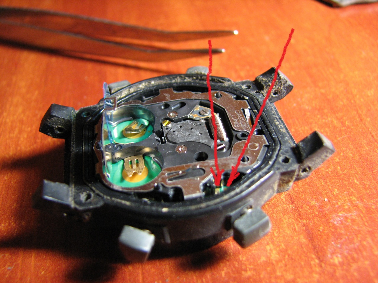

Здравствуйте. Часы до сих пор работают. Ход достаточно точный, убегают вперёд примерно на полторы минуты в год.
контакты замыкал пинцетом
Название: контакты для замыкания.jpg
  #35
Старый 26.02.2018, 20:27
Аватар для Spartakus
Spartakus Spartakus вне форума
Регистрация: 31.01.2011
Адрес: Харьков
Сообщений: 364
Сказал(а) спасибо: 442
Поблагодарили 192 раз(а) в 97 сообщениях
Если мне не изменяет память, стрелки перестают идти в случае просаживания батарейки. Возможно, вам попались старые (подсевшие) батарейки. Ну или та, которая отвечает за привод механизма стрелок. Или, как вариант, при замене в мастерской одну заменили, другую нет.
на этом фото не очень хорошо видно, эти замыкали?

  #37
Старый 27.02.2018, 12:00
Адрес: Харьков
Сообщений: 364
Ага
  #38
Старый 27.02.2018, 12:21
Аватар для suntribe
suntribe suntribe вне форума
Регистрация: 02.01.2012
Адрес: Россия, Коми, Усогорск
Сообщений: 5,225
Сказал(а) спасибо: 100,500
Поблагодарили 55,122 раз(а) в 4,146 сообщениях
Ага
Вы уверены?

  #40
Старый 27.02.2018, 13:59
Адрес: Харьков
Сообщений: 364
я замыкал эти
Было бы интересно посмотреть другие варианты. Когда я первоначально искал информацию, мне никто конкретно в этой модели контакты не указал. Методом дедукции и индукции я остановился на этих.
