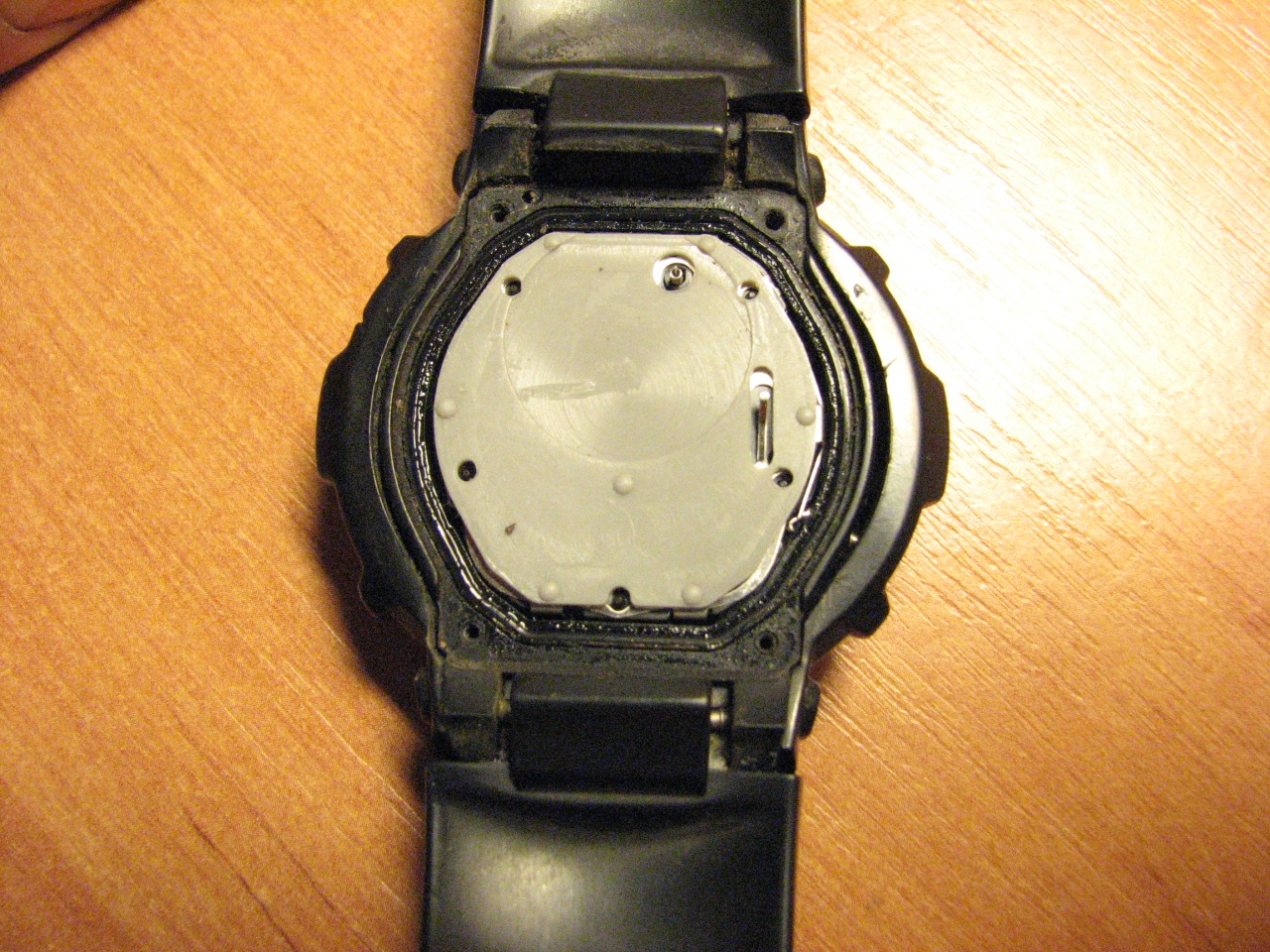

Spartakus, в любом случае нужно фото часов со снятой задней крышкой.
Spartakus 15.08.2015 11:13
Вложений: 4
выкладываю
Вложение 1098197
Вложение 1098198
Вложение 1098199
Вложение 1098200
Vbah 15.08.2015 11:50
Точно не скажу, но будь мои часы, то пластину с надписью АС, замкнул бы на пластину с плюсом батареек (которая их обоих сверху зажимает).
Spartakus 17.08.2015 00:08
Вот те раз... Неужто профи не хотят делиться секретами ?
ziv333 17.08.2015 01:22
вскрывали в первые? часы новые брали? наклейка на батарейках сверху не была случаем с указанием чито замыкать нужно?
если на все ответ да, а наклеечки небыло с указанием замыкания то ничего делать не нужно просто замените и все.
Сообщение от Spartakus (Сообщение 3216487)
я например такими не владел:-) хз поэтому 100% инфы не дам
KOLOMCHANIN 17.08.2015 10:15
Надпись АС-справа два контакта нижних замкнуть.Верхний это контакт для кнопки,совершенно тут ни при чем...:)
