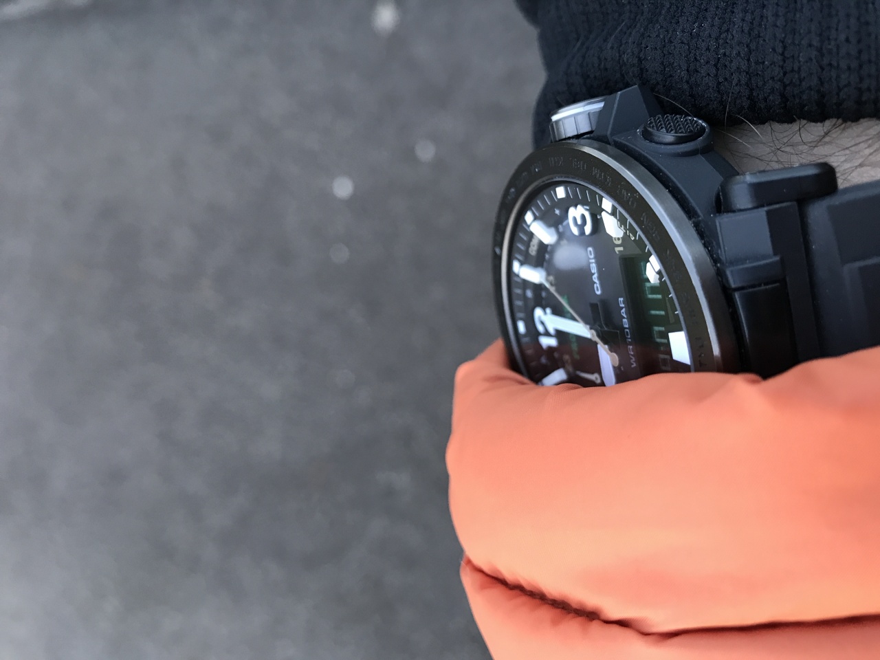

Конденсат в протреках.
Друзья подскажите насколько допустим подобный конденсат в часах (см. фото)? С наступлением холодной погоды (на улице около 0 градусов), при выходе из дома и по пути на работу, стал замечать под стеклом своих ProTrek PRG-600 небольшую площадь конденсата. Которая в помещении рассасывается буквально за секунды. Не скажу что особо парит, просто интересно. Так как производитель заявляет работу при низких температурах, плюс модель как бы туристическая. На других своих Касио подобного не замечал. Часы покупались новыми, максимум мыл их под краном, но головка плотно закручена. Так что вроде не должна была влага во внутрь попасть, единственное на что я думаю, что когда часа настраивал, головка откручивалась и комнатный влажный воздух попал в корпус, но настолько ли он влажный?)))

Производитель часов вроде как допускает появление конденсата. В таких же как у Вас протрэках я не замечал. А вот в джишёках, которые купил полтора месяца назад при нахождении на улице в -10 один раз заметил конденсат как у Вас на фото.

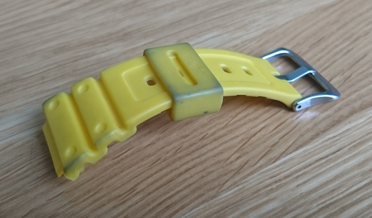

Приветствую, всех!
Случилась небольшая неприятность с часами DW-5600 - желтый пластиковый ремешок и безель окрасились об одежду:
Заказал новый браслет (черный), но к лету хотелось бы вернуть "солнечный" вид часам, т.к. их носит ребенок.
В связи с этим вопрос - можно ли как-то "отбелить/осветлить" въевшуюся краску? Может есть какая-то "химия"?
Если уже есть где-то подобная тема - прошу ткнуть носом
