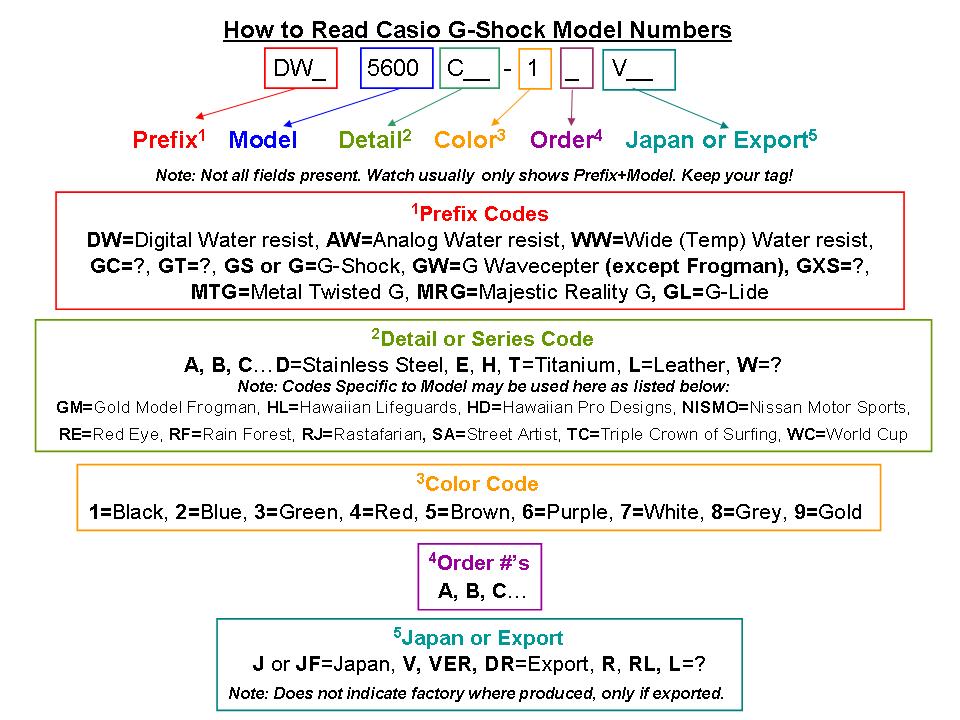

saloedoff 18.08.2011 06:39
FAQ
Вложений: 2
Ликбез
http://forum.watch.ru/attachment.php...1&d=1313635161
Попрошу модераторов добавить это в первый пост.
http://forum.watch.ru/attachment.php...1&d=1313996894

Сообщение от Alcohol Kills (Сообщение 4724877)
Вообще это целая наука, наверно. Casio постоянно меняла форматы префиксов G-Shock: изначально были DW и AW, потом частично перешли на G, позже появились уже более адекватные префиксы, в которых можно было распознать функционал. Не претендую на 100% точность. Список, который приблизительно я знаю
GW- G-Shock Waveceptor: часы G-Shock с технологией радиосинхронизации Waveceptor, Multiband 5 или Multiband 6. Модели G-Shock с Multiband 5/6 обычно дополняются технологией зарядки от света Tough Solar
GR - G-Shock Rechargeable: Часы с технологией зарядки от света Tough Solar.
GPW - G-Shock GPS+Waveceptor: часы с гибридной синхронизацией Hybrid Waveceptor (GPS + Waveceptor/Multiband 6), либо 3-way connected (GPS+Bluetooth+Waveceptor/Multiband 6).
GST - G-Shock Steel: G-Shock стальная серия без зарядки от света.
GST-W - G-Steel Waveceptor: G-Shock стальная серия с технологией радиосинхронизации Multiband 6. Модели G-Shock с Multiband 6 обычно дополняются технологией зарядки от света Tough Solar.
GST-S - G-Steel Solar powered: G-Shock стальная серия с технологией зарядки от света Tough Solar.
GST-B - G-Steel Bluetooth: G-Shock с технологией Bluetooth. Есть зарядка от света, но в префиксе не указывается.
AW - Analog Water resist: часы с аналогово-цифровой индикацией и водозащитой от 5 бар.
DW - Digital Water Resist: часы с цифровой индикацией (только) и водозащитой от 5 бар.
AWG - Analog Water resist [какое-то слово, предположительно связанное с радиосинхронизацией]: часы с аналого-цифровой индикацией, водозащитой 20 бар и радиосинхронизацией Multiband 6. Модели G-Shock с Multiband 6 обычно дополняются технологией зарядки от света Tough Solar.
AWR - Analog Water resist Rechargeable: часы с аналого-цифровой индикацией, водозащитой 20 бар и зарядкой от света Tough Solar
G - временный префикс G-Shock, который пришёл на смену AW и DW и некоторое время ещё с ним сосуществовал вместе. Функционал в префиксе не отображается. Как я понял, G позиционировались как "упрощённые" варианты часов, т.е. похожий дизайн, но урезанный в чём-либо функционал. Как вариант DW-001 и G-001, GW-3500 и G-1250.
GS - G-Shock Steel: старая серия стальных G-Shock, ныне не выпускающаяся. Функционал в префиксе не отображается.
GB - G-Shock Bluetooth: цифровые часы G-Shock с Bluetooth.
GBA - G-Shock Bluetooth Analog: аналогово-цифровые часы G-Shock с Bluetooth.
GA - G-Shock Analog: G-Shock c аналогово-цифровой индикацией.
GAC - G-Shock Analog Chronograph: G-Shock c аналоговой индикацией и хронографом.
GD - G-Shock Digital: G-Shock с цифровой индикацией.
GD-X - G-Shock Digital X-Large: увеличенного размера G-Shock.
GX - предположу, что G-Shock Xclusive или какой-то намёк на размер. GX на тот момент были самые крупные часы и вроде бы первые часы, в которых использовался alpha-гель для повышения ударозащиты. Но никакого намёка на Tough Solar.
GXW - GX + Waveceptor: отличия от предыдущего только наличием Multiband 6.
GLS - G-Lide [предположу, что] Snowboarding: серия G-Shock с цифровой индикацией для сноубордистов с дисплеем, усточивым к пониженным температурам (-20 градусов Цельсия) без зарядки от света.
GLX - G-Lide Xtreme: серия с цифровой индикацией для серфингистов с индикацией приливов/отливов и фазами луны.
GRX - G-Lide Rechargeable Xtreme: серия с цифровой индикацией для серфингистов с индикацией приливов/отливов и фазами луны, зарядкой от света Tough Solar.
GWX - G-Lide Waveceptor Xtreme: серия с цифровой индикацией для серфингистов с индикацией приливов/отливов и фазами луны, технологией Multiband 6. Модели G-Shock с Multiband 6 обычно дополняются технологией зарядки от света Tough Solar.
GMA-S - G-Shock Mini Analog S-series: женская серия G-Shock с аналогово-цифровой индикацией, скопированным дизайном G-Shock GA в уменьшенном размере.
GMD-S - G-Shock Mini Digital S-series: женская серия G-Shock с цифровой индикацией, скопированным дизайном G-Shock GD в уменьшенном размере.
GMN - G-Shock Mini: пробные варианты женских G-Shock. Скопированный дизайн G-Shock DW в уменьшенном размере. Продавались только в pop-up магазинах, если источники не врут.
GF - G-Shock Frogman: дайверская серия Frogman с водозащитой Diver 200m.
GWF - G-Shock Waveceptor Frogman: дайверская серия Frogman с водозащитой Diver 200m и технологией Multiband 6. Модели G-Shock с Multiband 6 обычно дополняются технологией зарядки от света Tough Solar.
GWF-D - G-Shock Waveceptor Frogman Depth gauge: дайверская серия Frogman с водозащитой Diver 200m, технологией Multiband 6 и глубиномером. Модели G-Shock с Multiband 6 обычно дополняются технологией зарядки от света Tough Solar.
GWN - G-Shock Waveceptor [предположу] Navy: морская серия G-Shock с индикацией приливов/отливов Triple Sensor, Multiband 6. Модели G-Shock с Multiband 6 обычно дополняются технологией зарядки от света Tough Solar.
GN - G-Shock [предположу] Navy: морская серия с индикацией приливов/отливов и фазами луны
GAX - G-Shock Analog Xtreme: G-Shock c аналогово-цифровой индикацией и индикацией приливов/отливов и фазами луны. Опять же серия для сёрфинга G-Lide.
GDF - G-Shock Digital [только предположение] Functionality: цифровой G-Shock с отличительным функционалом. Префикс не поясняет сам функционал.
GWG, GG так до конца и не понял как распознать последнюю букву G. Но однозначно G-Shock Waveceptor _____ и G-Shock _____
4el 21.08.2011 16:05
А если префикс просто G ?
И что значит Detail ?
