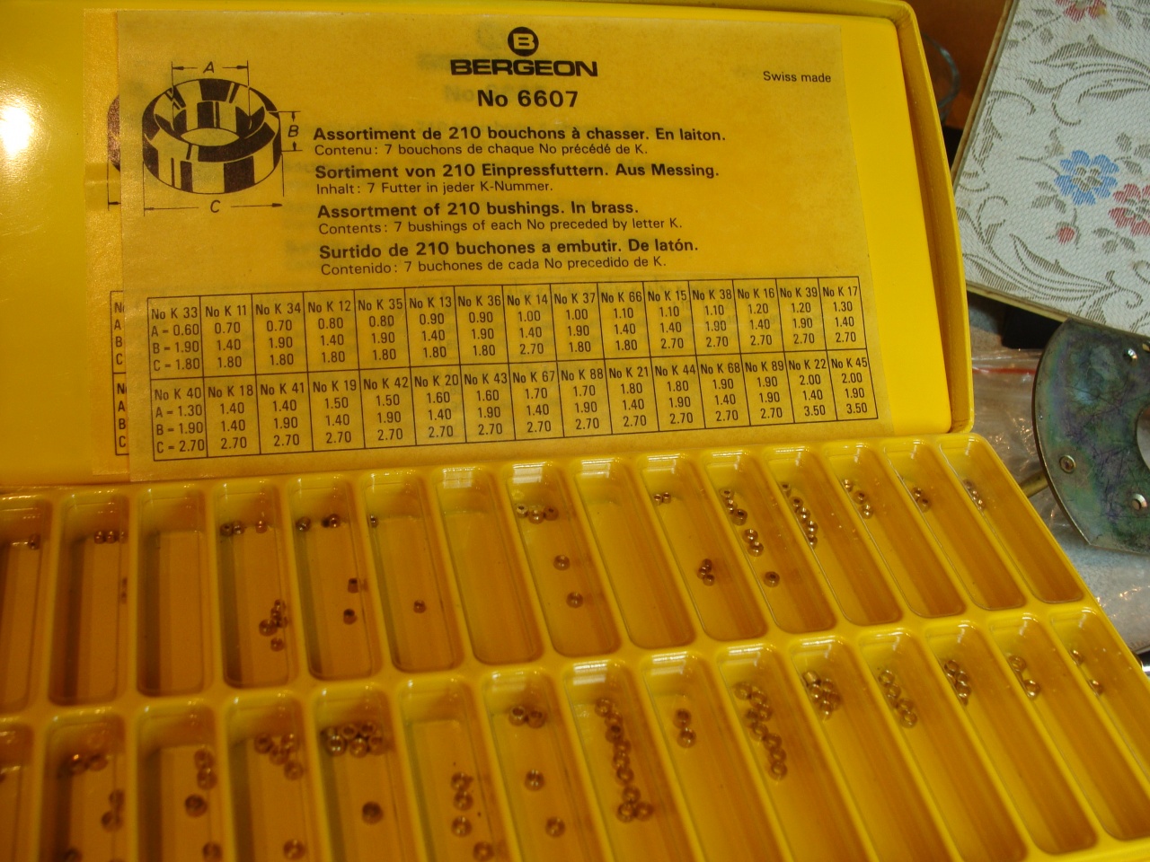

Привет!
Понесло ,куда надо! А что делать ,если диаметр 2.62мм или и того меньше. Универсальный способ заключается в доводке на месте.
Я ,например ,пользуюсь ремонтным набором бушонов. Это быстрее и удобнее, чем точить на станке.

Сообщение от Odissey Посмотреть сообщение
Логично.
Наблюдал такой набор, он с таблицей , да ? Там как раз сначала подбирают диаметр бушона по цапфе.
А потом, после запрессовки отверстие дополнительно обрабатываете ?

Сообщение от clock1 Посмотреть сообщение
Там дискретность в 0.1. Иногда приходится доводить.
