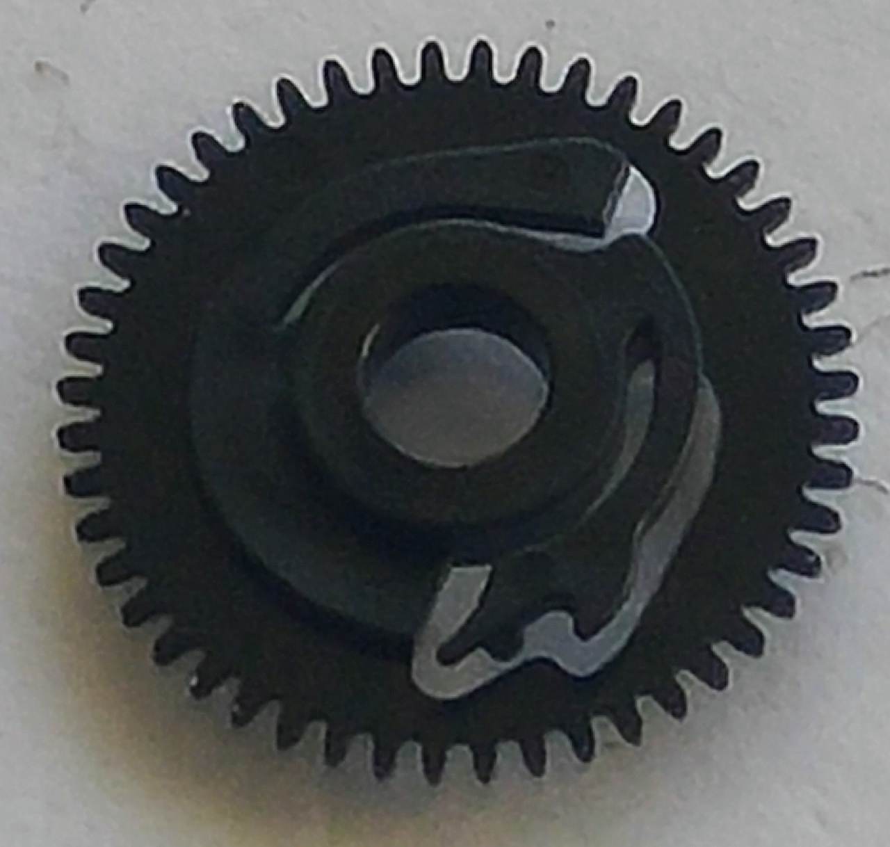

Что колесо с проблемами в конструкции - ясно. Мне непонятно другое , как этот усик может перескакивать во второи паз , если оно цельное?! Предположу , что ус распрямляется и достает до 2 паза. Я бы срезал этот бугорок ( между выемками) , возможно это решит проблему!
  #12
Старый 05.12.2017, 04:25
Аватар для Андрей Крукович
Регистрация: 07.04.2006
Сообщений: 9,926
Сказал(а) спасибо: 2,474
Поблагодарили 7,331 раз(а) в 3,653 сообщениях
Перескакивать ничего не должно. Если подрезать, то выступ на полотне, что снизу.
Выложу фото с другого ракурса.
ID:	2021775   Нажмите на изображение для увеличения

Сообщение от 4MASTER Посмотреть сообщение
Да так и посоветовал , теперь вижу , что он заскакивает в первую выемку. Суть не меняетса.....

Я подумал , а зачем вообще эта выемка , в которой застревает толкатель? Думаю , она чисто техническая при изготовлении пресформы . Они просто не учли такую возможность ....

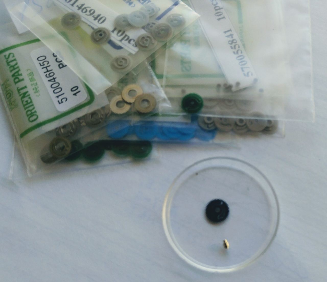

Спасибо Андрею Круковичу за фото суточного колеса! Изначально оно и должно таким быть. Просто усик моего суточного колеса не доставал до звездочки. Календарь дня недели не работал. Не имея замены, я и приткнул этот столбик в выемку. Усик зафиксировался в "выдвинутом" положении, и календарь начал функционировать.
А можно ли заменить это суточное черное колесо на серое от 46940-46943, напресовав его на валик от 46В40.Просто в домашних условиях , не всегда есть возможность приобрести оригинальную запчасть.

Сообщение от abrus73 Посмотреть сообщение
Можно, я так делал.
