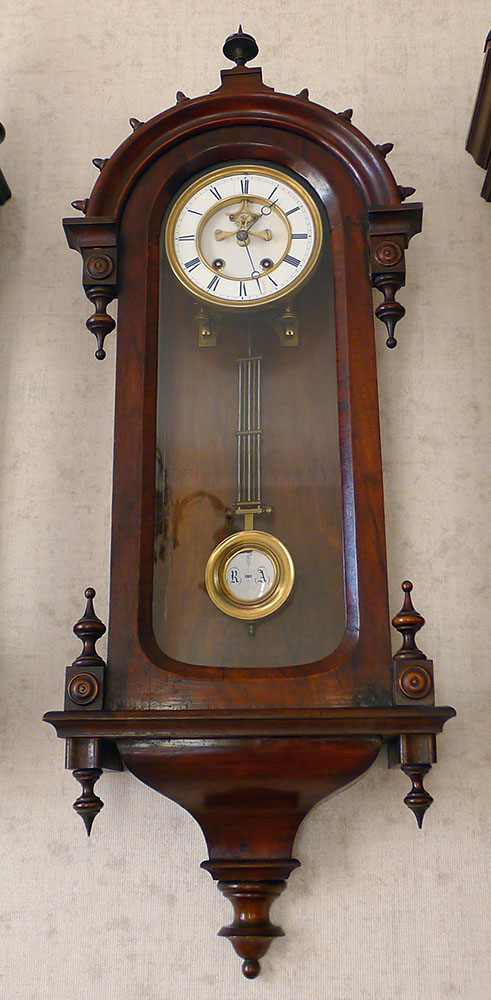

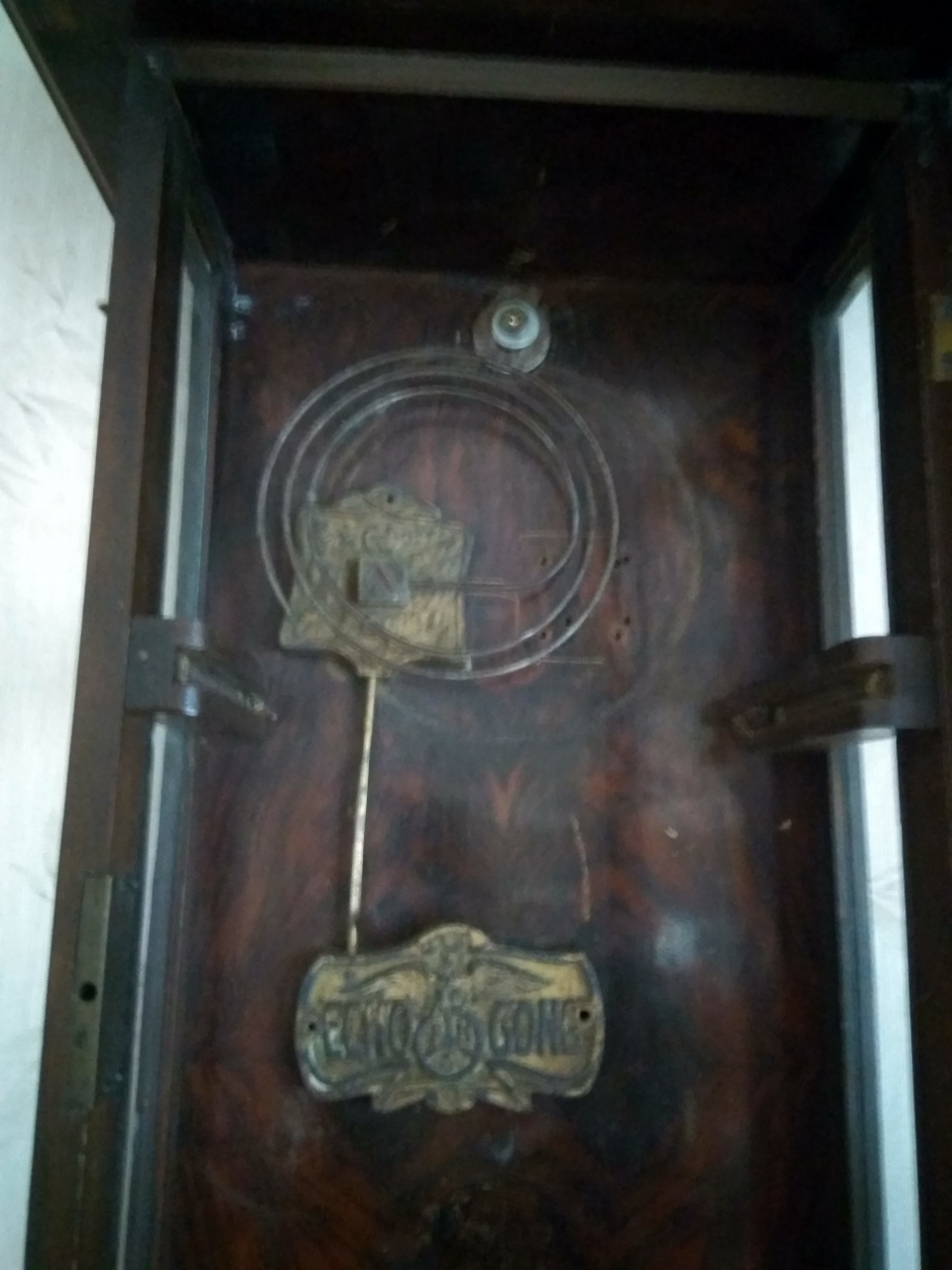

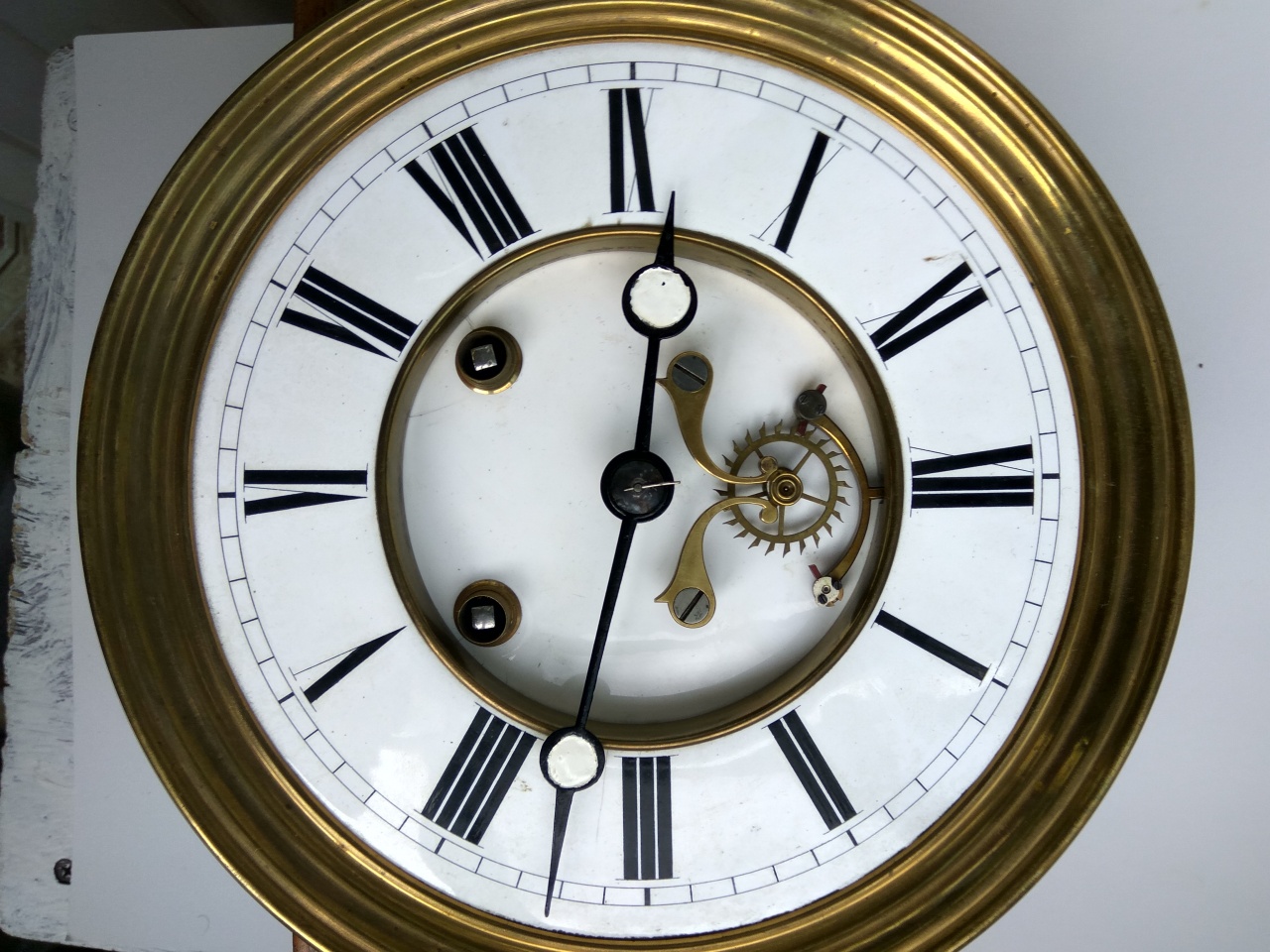

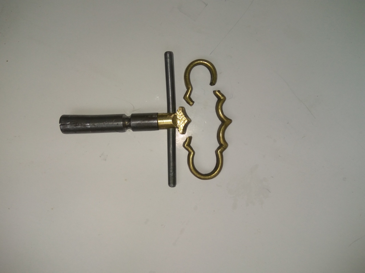

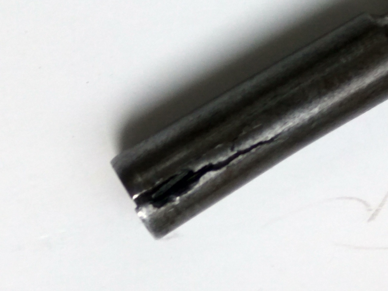

В продолжение темы : Ленцкирх с выносным анкером. Определиться с годом не получается т.к. по разным таблицам разные года. Остается еще вопрос: в этой теме Александр Дмитриевич показал ключи , вот одиниз них , спаять латунную часть можно, а что делатьс трещинами самого ключа--- прошу совета.

У вас 1885 год. Зачем-то сняли родной гонг боя, наверно, звучание его не понравилось и вставили, пусть и хороший, но не родной гонг F.M.S

Добрый день , у Вас первая четверть 1885 г. А вот ключ думаю уже восстановить не получится.
С уважением Александр.

Думаю, родной просто сломался. Что не редкость у Ленцкирхов.
А смысл пайки испорченного врезкой родного ключа мне неясен, можно купить подобный фирменный.
Да к сожалению Вы правы, но это было до меня , эти часы висели дома как я помню с 50-х годов. Бой очень приятный, хотя это дело вкуса. А вот на счет года выпуска я не смог найти каталог 80-десятых годов, может это и не принципиально 84 или85 или 86.

А что и зачем наклеено на окружности в конце стрелкок? Там ничего быть не должно.

С ключем этим, думаю, только к сварщику обращаться)))

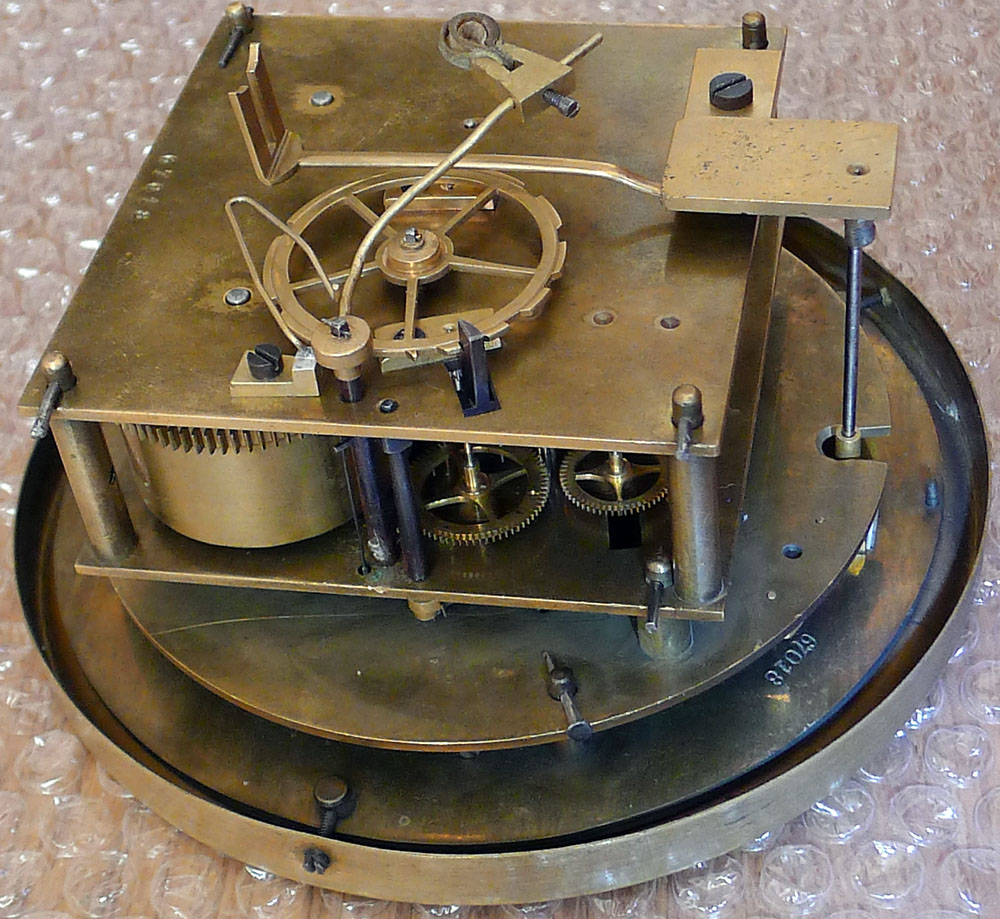

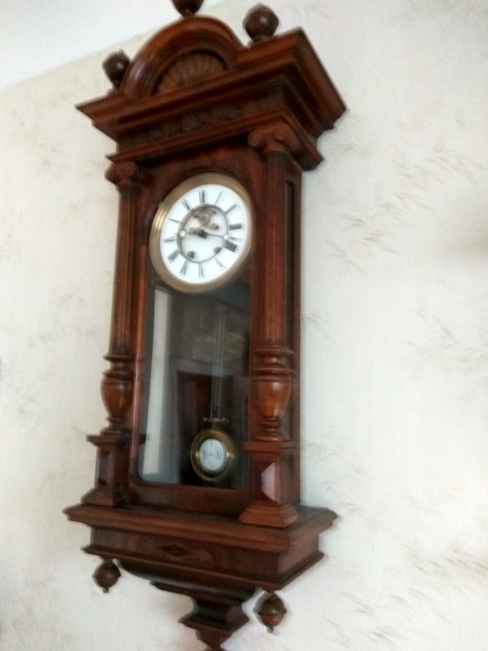

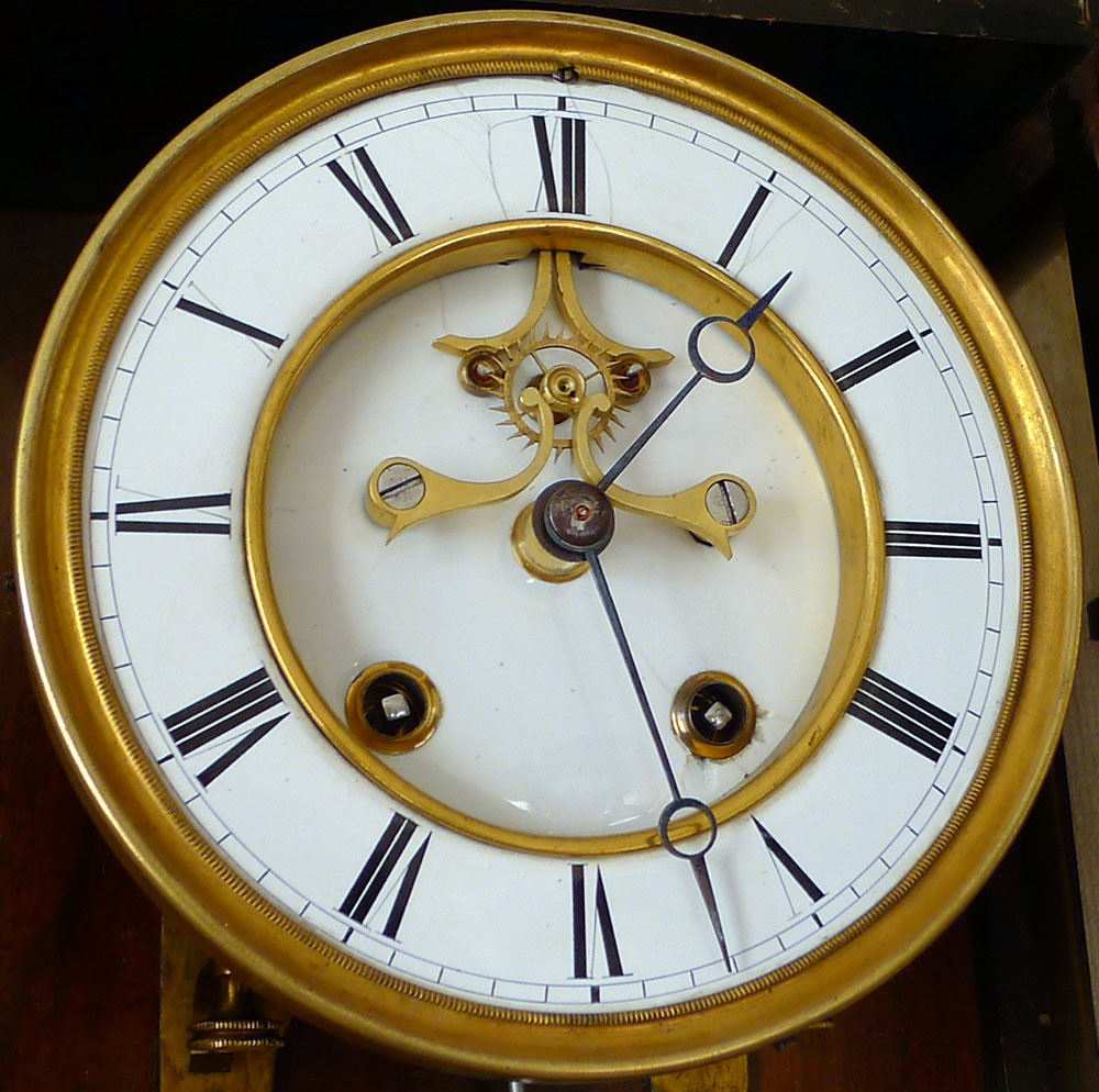

Lenzkirch с номером механизма 67018 из моей коллекции. 1862 год. спуск Брокота

Прекрасный экземпляр, спасибо, что показали!
