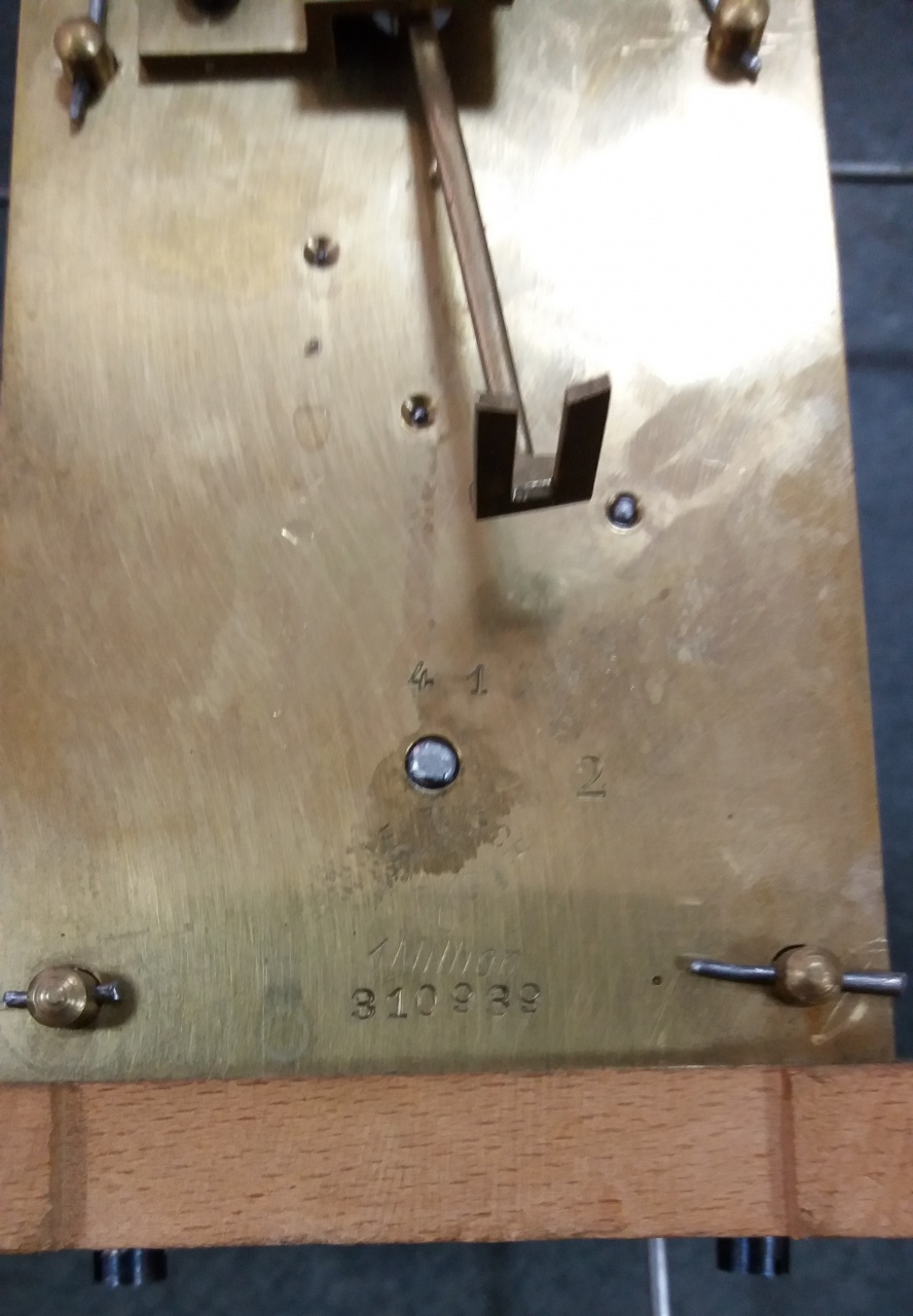

Для статистики: Шайба Г. Мозер без боя диаметр 32 см.
Механизм 1 310 939.

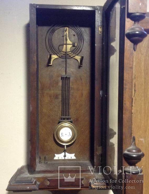

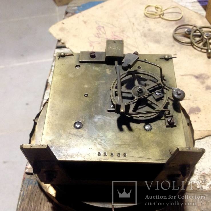

Добрый день уважаемые форумчане. Увидел на виолити часы с таким механизмом. Продавец утверждает, что ранний Ленцкирх. Просьба помочь в определении. Заранее благодарен. С уважением, Александр

Сообщение от SASAK Посмотреть сообщение
Александр, добрый день!
Коллеги поправят, если не прав, но, по всей видимости, это ранний Mauthe (1890-е годы). Ленцкирх никогда не выпускал механизмы с надписью Le roi на циферблате.

Сообщение от Oled Посмотреть сообщение
Или Вернер.
Но не Ленцкирх точно.

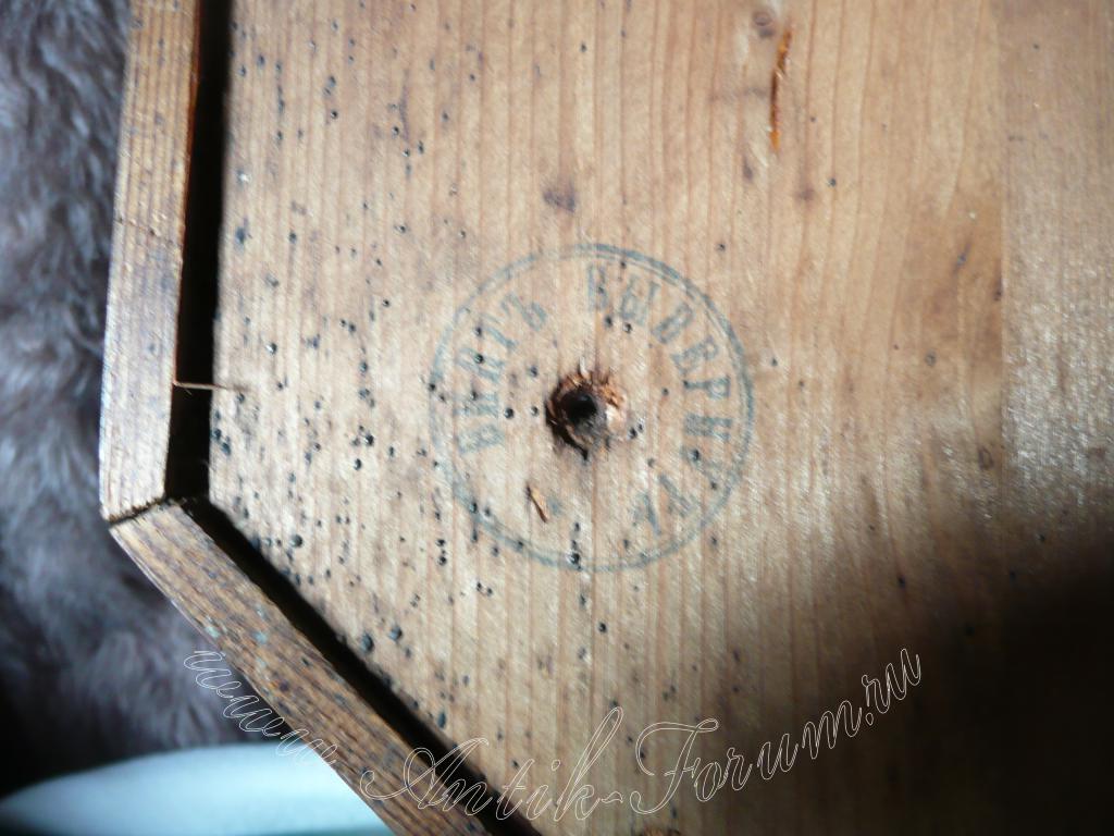

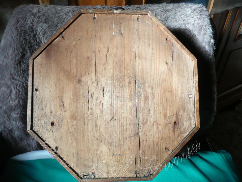

Интересно, что какой-то затейник просверлил в задней стенке два отверстия и через них крепил полочку с механизмом. Полочку с обратной стороны приложил к фотке с гонгом - видны эти отверстия.
С уважением,
Николай (Feather) К старой теме об отверстиях в задней стенке. Увидел интересные фотки с рекомендацией вывернуть эти винты
ID:	1971742   Нажмите на изображение для увеличения

Я на многих шайбах видел отверстия на против полочки с механизмом, да и не на шайбах тоже. Вполне возможно там стояли транспортировочные винты, которые фиксировали полку с механизмом при перевозке.

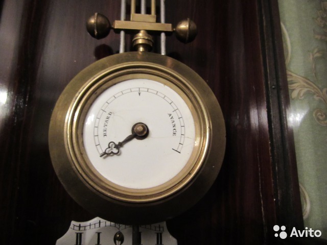

Вот такой интересный Ленцкирх продается на eBay - в линзу маятника встроено что-то на подобие градусника, точно определить не могу. Хотелось бы услышать мнение форумчан.
С уважением, Влад.

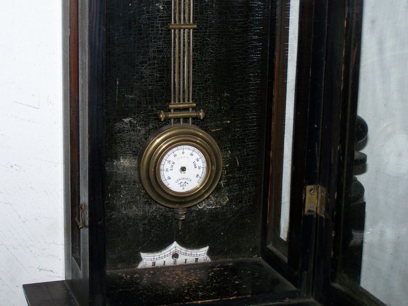

Регулятор точности хода. Вот ещё один вариант

А как он действует? Все равно гайка внизу же есть.
