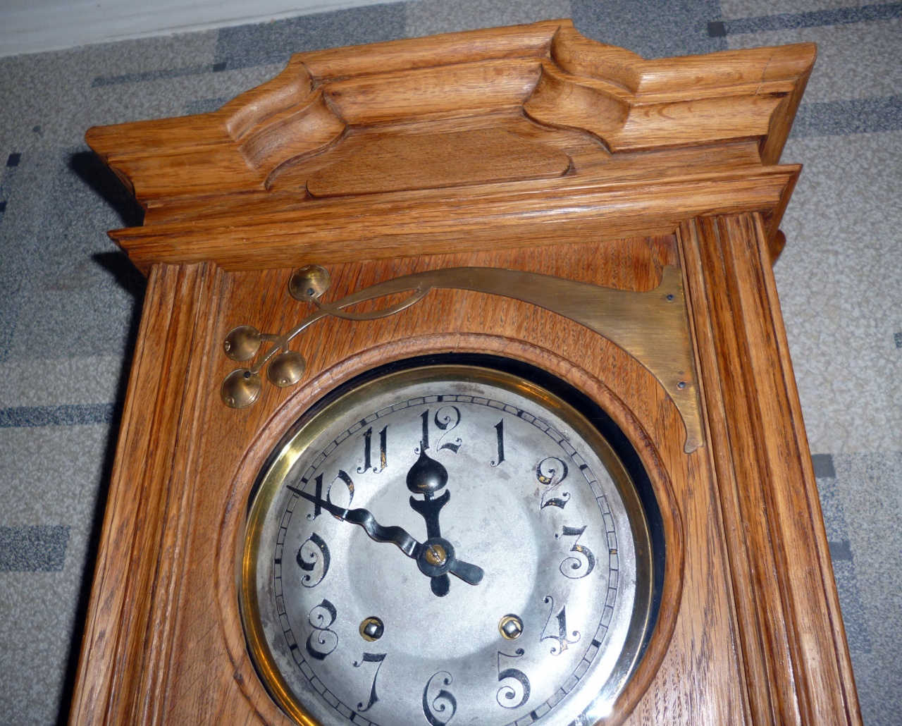

Добрый вечер всем! Прикупил я сегодня по случаю вот такой LFS в модерне, с красивой необычной задней стенкой , да и всё остальное просто замечательно. То что сделали их в начале 20-го века и до 2МВ, это понятно, может быть подскажите приблизительный год изготовления. Номер на платине выбит 9664. Заранее спасибо

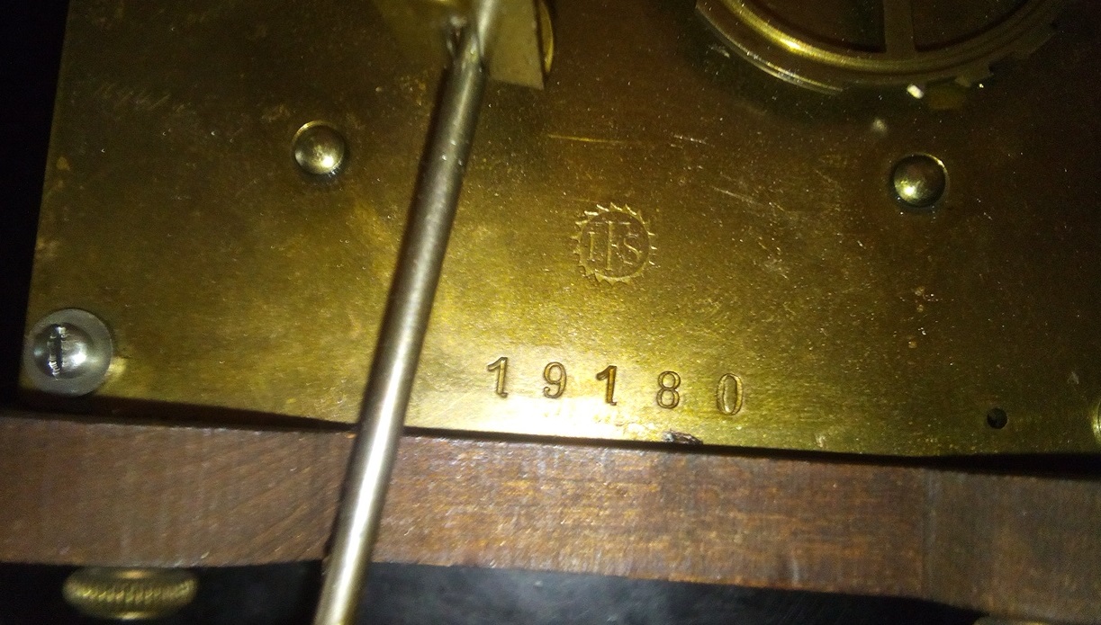

Добрый вечер!
Их точно сделали до 1МВ, я предполагаю, что после 1МВ этот тип механизма (126 калибр) LFS уже не делали, последние LFS этого типа имеют клеймо Павел Буре (с/н 32706).
Есть ещё механизм с с/номером 19180 и нацарапанными цифрами (дата ремонта). Я угадываю их как 11/7 09 (11 июля 1909 года).
Корпус ваших часов оставляет ощущение 1904/1905 годов.
С уважением, Татьяна

TatynaS Татьяна, я и хотел написать, что до 1МВ, просто про другие часы думал. Стилистически они к годам, которые вы написали, очень подходят
