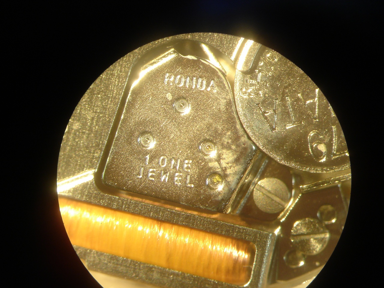

Задал вопрос lentyay но не получил ответа.
Ну попробую ответить.
Сообщение от Odissey Посмотреть сообщение
Это часы, которые Вы лично обслужили качественными современными маслами лет эдак 5 или 6 назад?
А причем тут это? Вообще как этот вопрос связать с тем, что масло со временем густеет и высыхает? И да, у меня большой выбор современных качественных масел производства Японии(Сейко) и Швейцарии(Мёбиус). Есть и советские, но я ими не пользуюсь. Мне не приходится подбирать аналоги, я смазываю согласно мануалов.
Однако , чтобы превратиться в смолу!;
Первые попавшиеся фото(мои).

Извиняюсь, фото не прикрепились.
ID:	1941322   Нажмите на изображение для увеличения
ID:	1941323   Нажмите на изображение для увеличения
