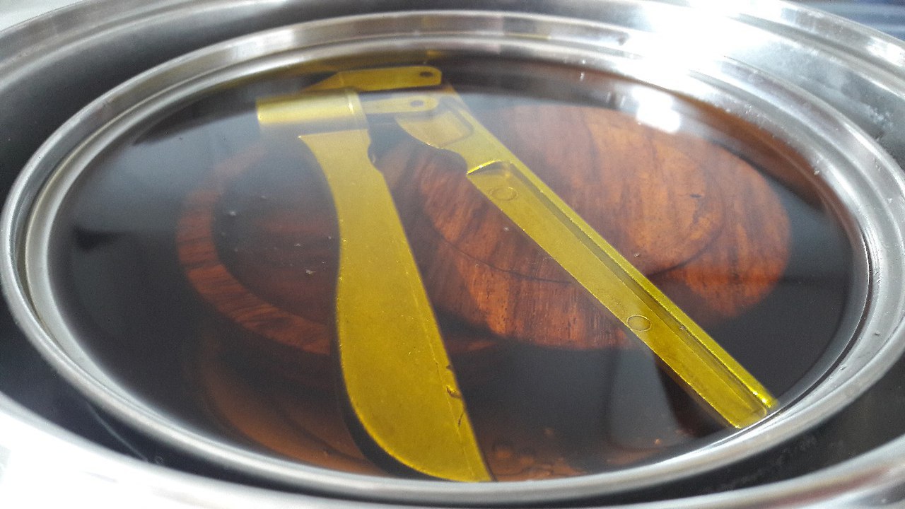

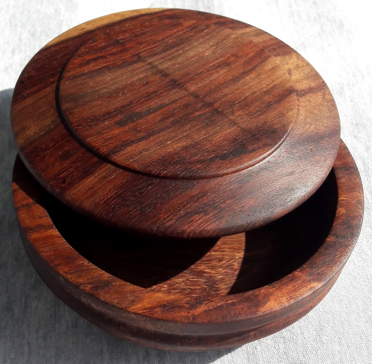

Рубрика - наше рукоблудие )))
Некоторое время назад , озаботился способом качественно и безопасно привести в порядок свои деревянные банки под мыло . Они были обшарпаны , лак облез и имели мало приглядный внешний вид .
Прочитав несколько статей , а также вооружившись помощью опытного друга в этом вопросе - решил пойти старым способом , вымочить в нерафинированном льняном масле .
Для этого приобрёл 1 литр масла в аптеке за 300 р

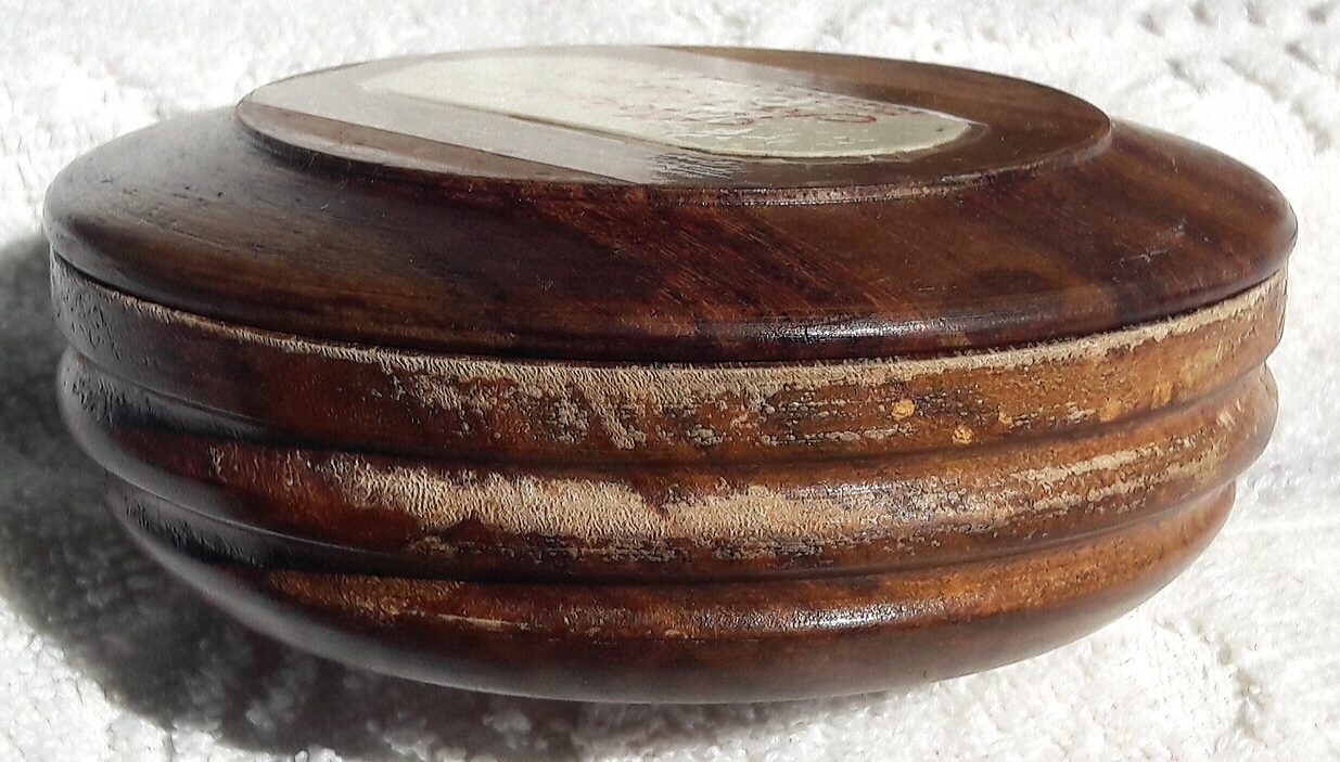

Я решил начать с банки из под Truefitt & Hill - моего первого мыла , купленного в первом томе этой бритвенной саги . Как и у любого мужчины , дома имеется наждачная бумага разной гритности и спустя 2 часа неспешной работы с перекурами , банка была отшкурена полностью .

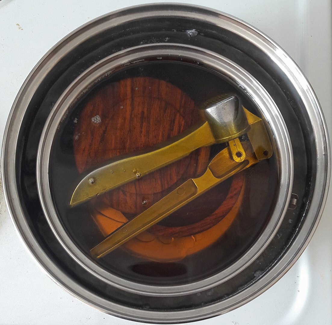

Вчера утром , я взял большую стальную кастрюлю , на дно кинул тряпку и налил воды немного , потом поставил на тряпку кастрюлю мЕньшего размера , в которую налил 1 л льняного масла и дождавшись кипения воды , переключил на самую маленькую мощность электроплиту . Затем в масло опустил банку и прижал тем , что под руку попалось из тяжёлого .
Спустя полчаса пошли первые пузыри . Кипяток каждые полчаса подливал . Через 3 часа этот процесс закончился - масло заполнило все трещинки и пропитало дерево полностью .
Но еще в течении часа продолжил процесс для 100% надежности , хотя поверхность масла уже не имела пузырьков .
Итак , 4 часа прошло , электроплита выключена , ещё через 2 часа кастрюля остыла до комнатной температуры . Вынув банку деревянную из масла , обтер её ветошью и отнес на лоджию .

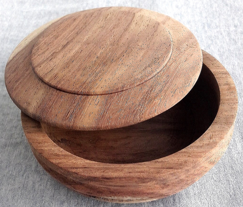

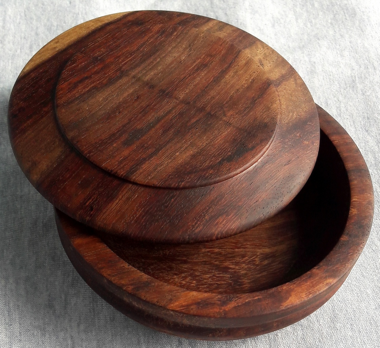

Сегодня с утра её осмотрев , я остался очень доволен результатом и по совету друга , натёр дерево старым шерстяным носком . Баночка приобрела глубокий цвет , стала гладкой и смотрится очень благородно .
Теперь , до сентября она будет на лоджии на солнышке полимеризоваться . Потом наклею на крышку наклейку Czech & Speake no.88 и положив туда шайбу мыла 90 гр , я буду испытывать удовлетворение , беря эту банку в руки и бриться с шикарным мылом
Опыт сей у меня первый , может кому пригодится процесс в моём описании , баночка экологически чисто обработана и качество сделал на очень многие годы , не сравнимое с покупным
ДО
ПОСЛЕ
