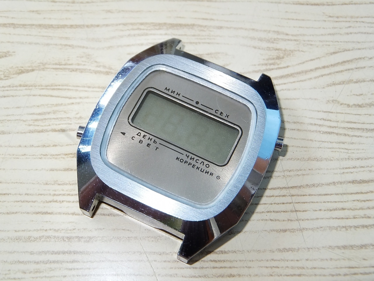

Махнулся с часовщиком на цифер от Командирских. Состояние - очень хорошее, по видимому часами практически не пользовались.Странная маска, ни "Электроника 5", ни "сделано в СССР" почему-то нет. Артельная? Плата 1985-го. Идти отказывается, символы высвечиваются очень бледно и стоят, затем постепенно, за пару минут исчезают вовсе. Следов от батареек внутри нет, так же как и снаружи - все чисто и на вид цело.
Стоит восстанавливать или она бестолковая?

Маска от корпуса с двойной маской, причём очень ранняя, первой версии. По поводу платы - менять кварц (и его обвязку) и проверять питание, не пойдёт - менять плату.

Мдэ, оказывается котлетос.... а ведь интересно выглядит.
А где можно посмотреть, как оно выглядит в сборе?
у меня из четырех плат одна живая.... ну, авось осилим)
