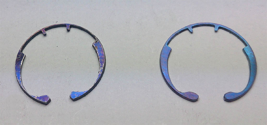

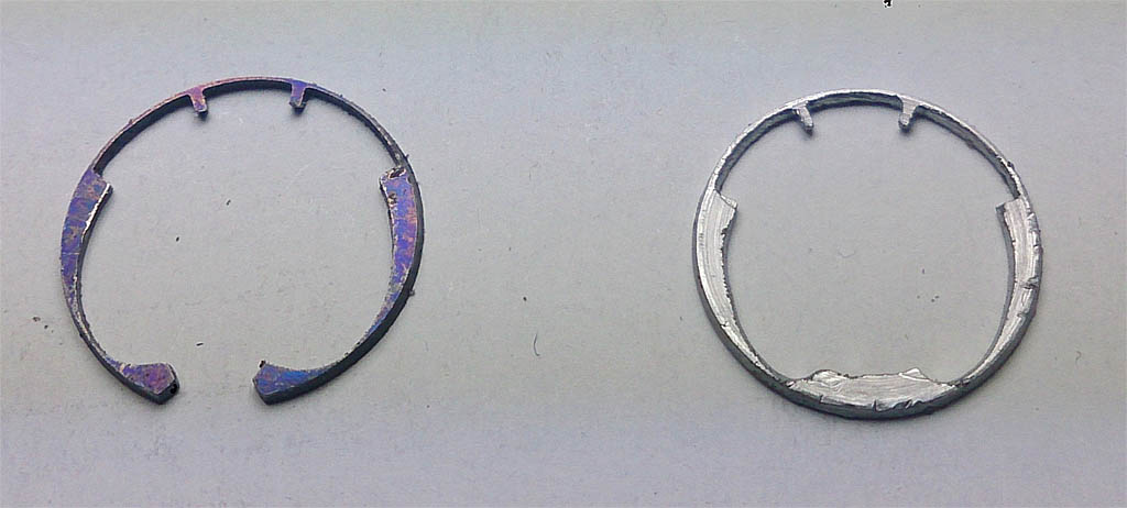

Зачастую в рамках реставрации возникают вопросы, как можно восстановить функциональность часов, сохранив максимальное число оригинальных компонентов. В этих случаях замена сломанной детали на новую не всегда лучшее решение. Ищется компромисс - щадящий ремонт сломанной детали. Я приведу простой пример ремонта оси баланса качественных часов. Ось была с дефектом: верхняя цапфа подъедена разбитым камнем, вдобавок еще и короткая (изношена). К сожалению, не догадался запечатлеть дефектную цапфу. Первый шаг - срезаем всю верхнюю часть оси.
Затем не разбирая баланс и не отжигая засверливаемся в часть, на которой крепится колодка волоска.
Небольшой уход сверла не критичен, все выправляется при финишном точении
Изготавливаем имплант из синеной стали
Впрессовываем имплант в отверстие в оси
Обтачиваем ось согласно чертежу
Место соединения оси и импланта едва заметно

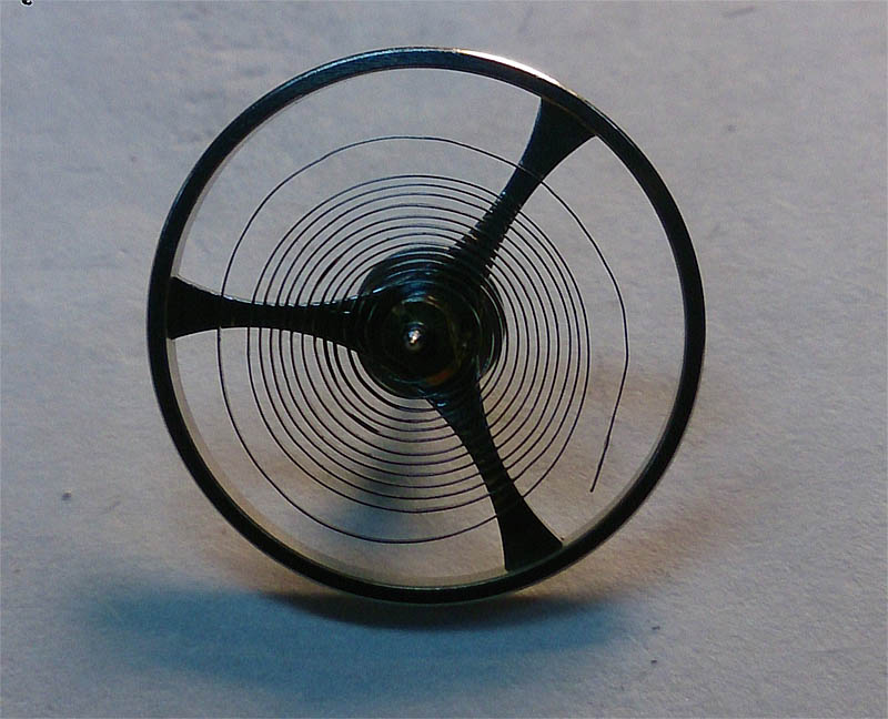

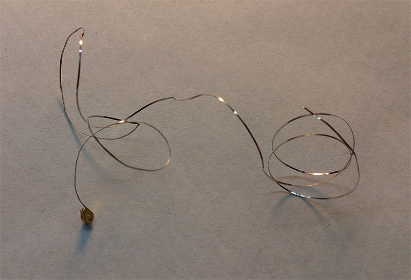

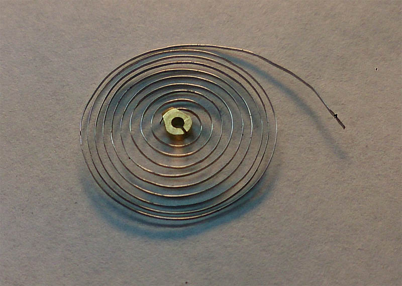

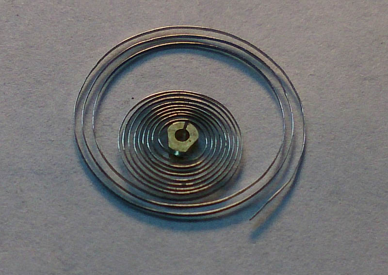

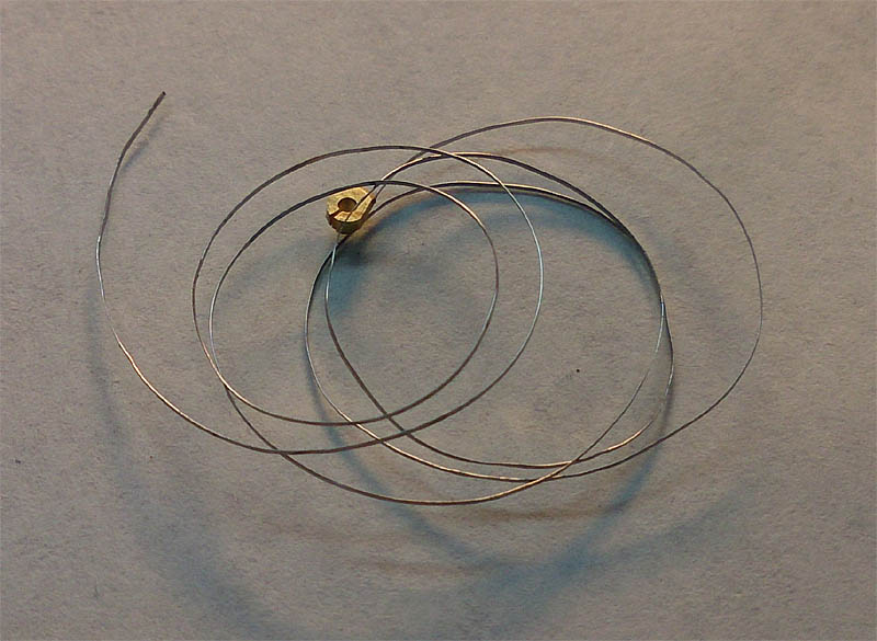

Часы принесли очень интересные - настольные с небольшим приставным ходом. Баланс - обычный, некрупный, как на среднем карманнике. Отклеился внешний виток, вот волос и размотало, закрутило, с пятком мерзких узелков. Фоткать стал не сразу, уже с двух концов начал потихоньку править волос. В общей сложности только на выпрямление волоса потратил часа два. Еще по полчаса потратил на свивку волоса в спираль. Работал двумя пинцетами, упираясь в линолеум - на нем удобно скручивать, т.к. получается красивая кривая. После второй свивки волос стал нудного диаметра. На окончательный финиш (эстетическая правка волоса) ушло еще часа полтора, хотя уже после грубого финиша часы легко отрегулировались в ноль.
Итак этапы процесса:
1. Волос с уже небольшими следами правки по концам
2. Правим максимально в плоскость - задача убрать все загибы относительно плоскости волоса.
3. Грубая завивка - в размер не попал.
4. Более тонкая грубая завивка - перевивать в меньший размер совсем не сложно.
5. Грубо выправленный волос на примерке - в размер попал.

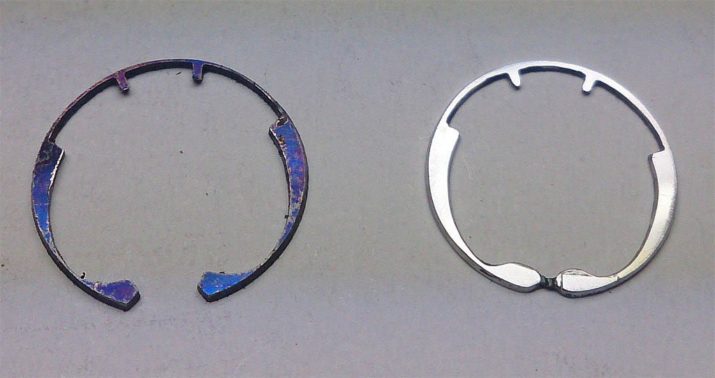

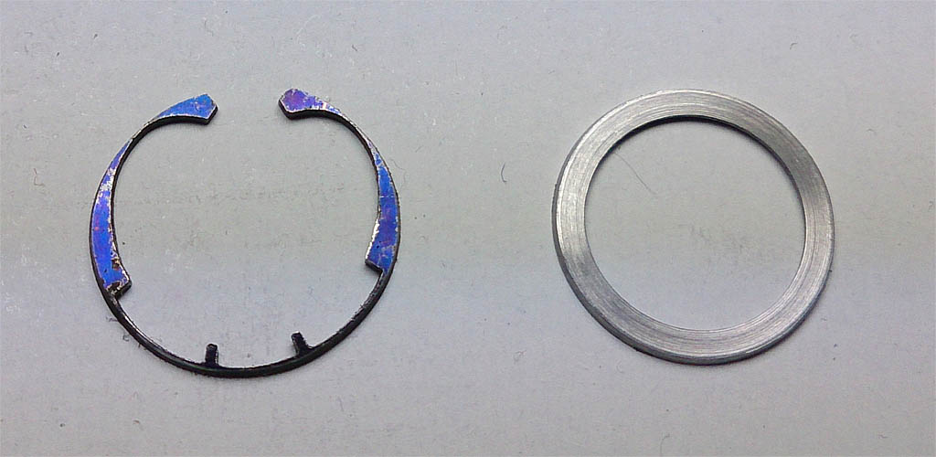

После Швейцарии никак не могу войти в график, поэтому периодически расслабляюсь. Вот выдался часок, решил изготовить хорошему клиенту детальку. Каюсь, формирование колечка в час не вошло, выточил днем ранее, плюс съездил за своими часами с образцом детали. Итак к первой минуте расслабона имеем уже готовое колечко, с острой внешней фаской. Материал - вал какого-то японского принтера. Хорошая сталюка, плюс калится неплохо. Колечко изготовил на часовом станке, в смысле обточил и отрезал.
Теперь берем в руки надфили и ими по очереди работаем.
Результат, конечно не блестящий, но с другой стороны, что за полчаса можно такого сверхординарного сотворить? Еще минут десять доводим, затем закаливаем и делаем полировку поверхности. Не режем пока для лучшей жесткости.
Вот теперь минут пять убираем окалину с торцов и еще минут пять моем, вороним, разрезаем.
Запасовываем в механизм и идем пить чай, ибо времени до окончания часа еще вагон
