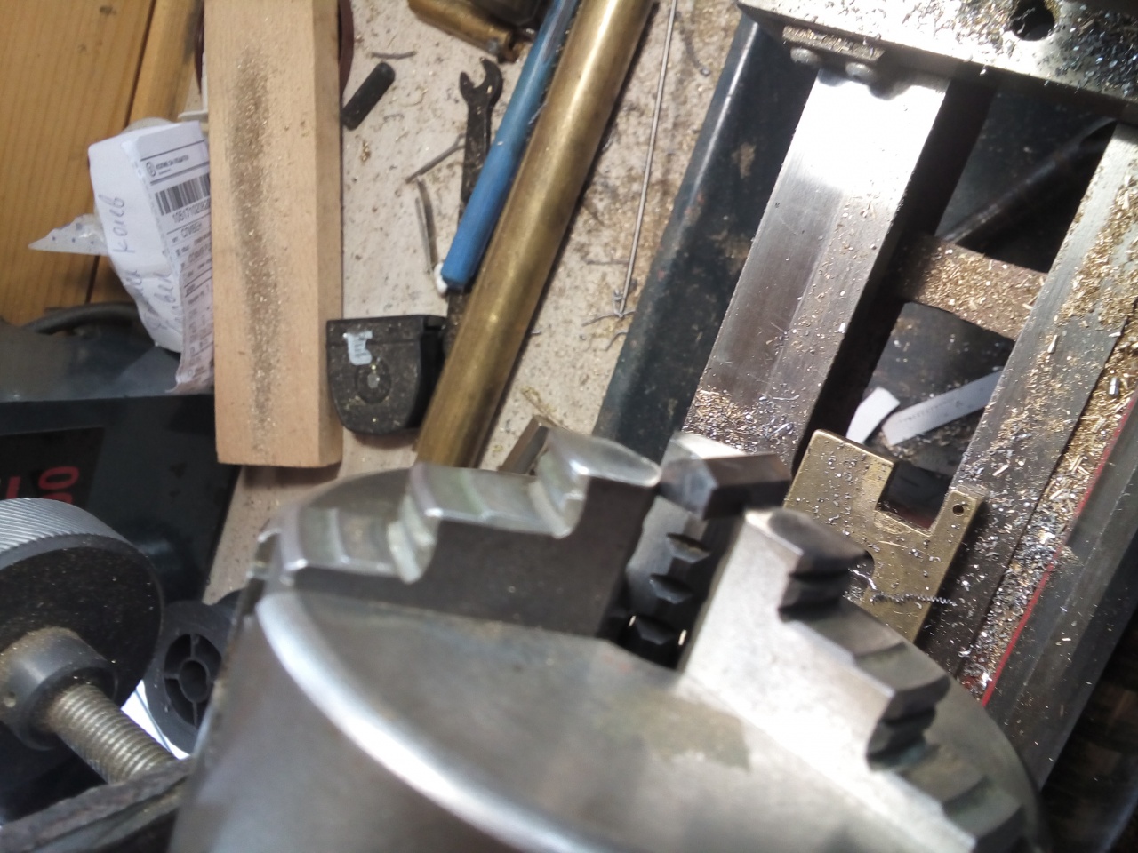

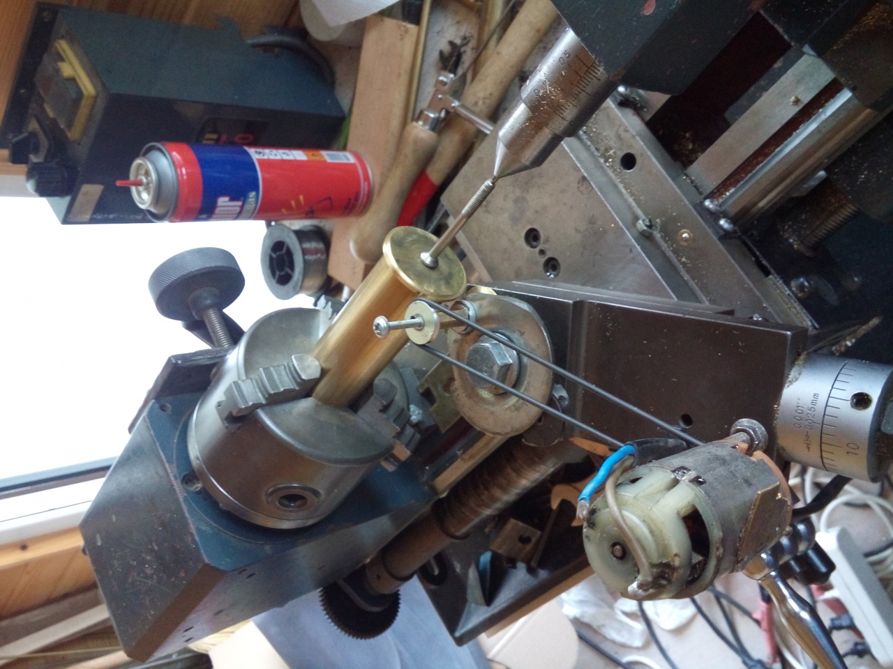

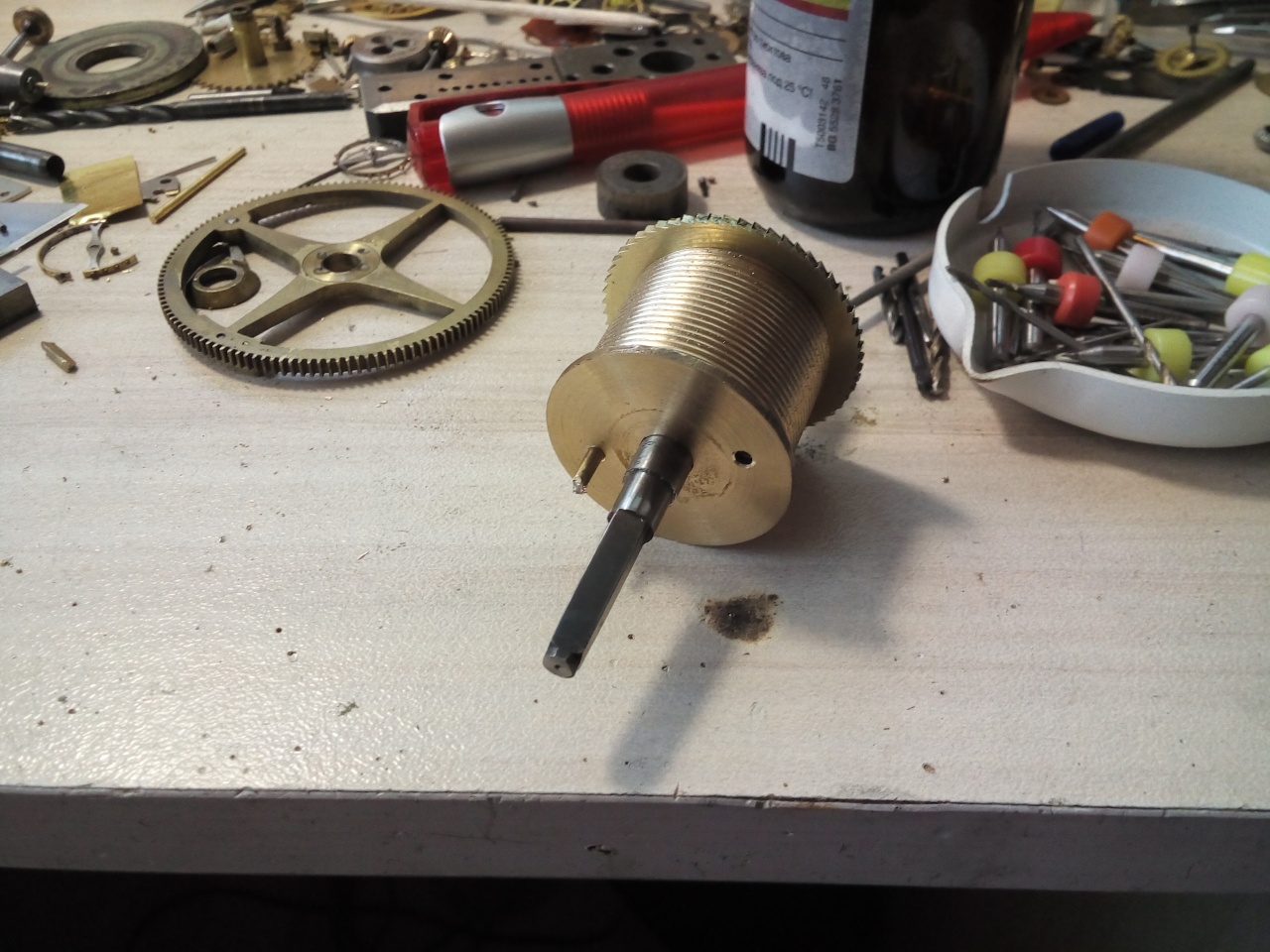

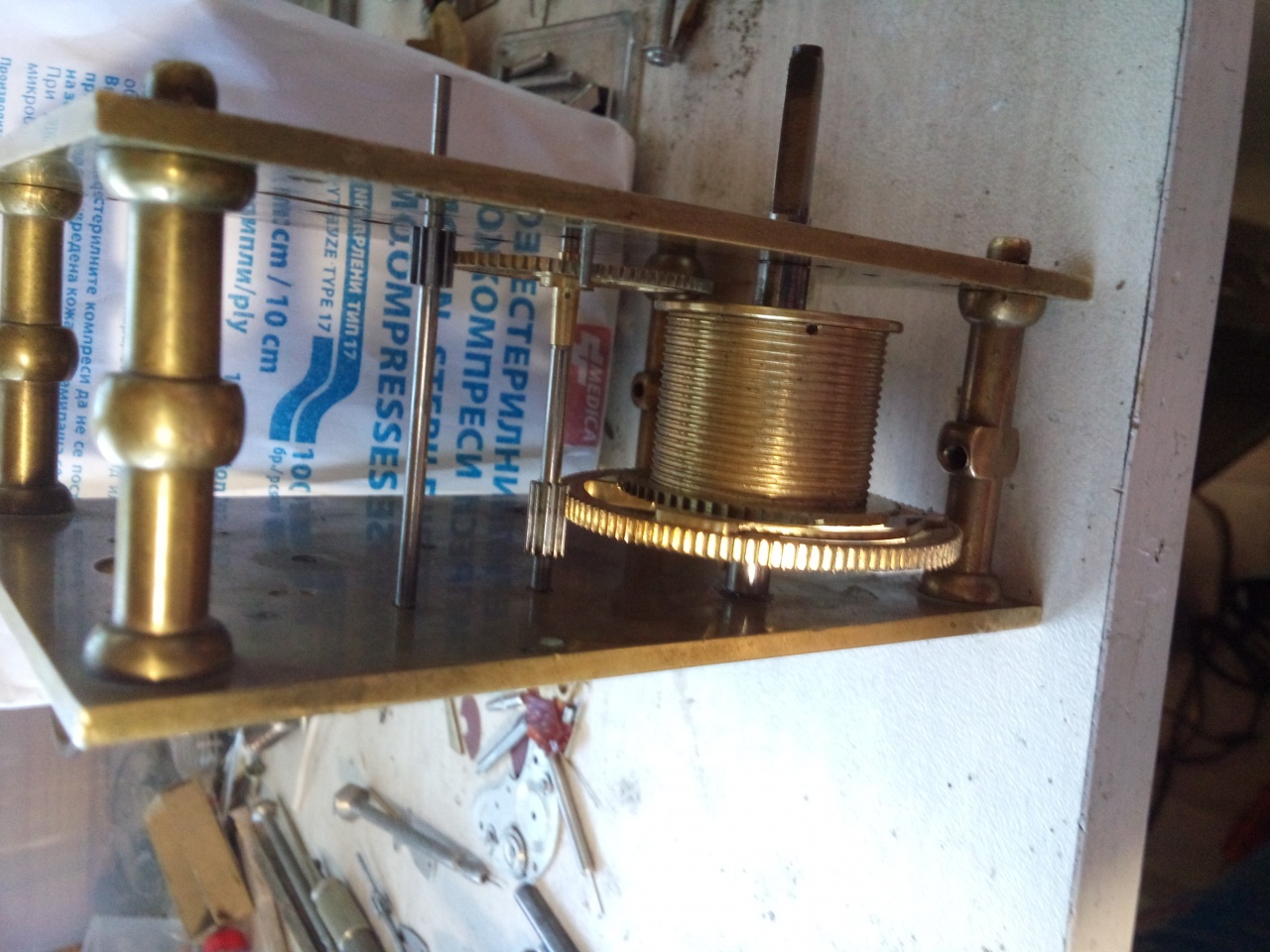

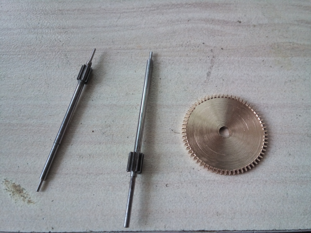

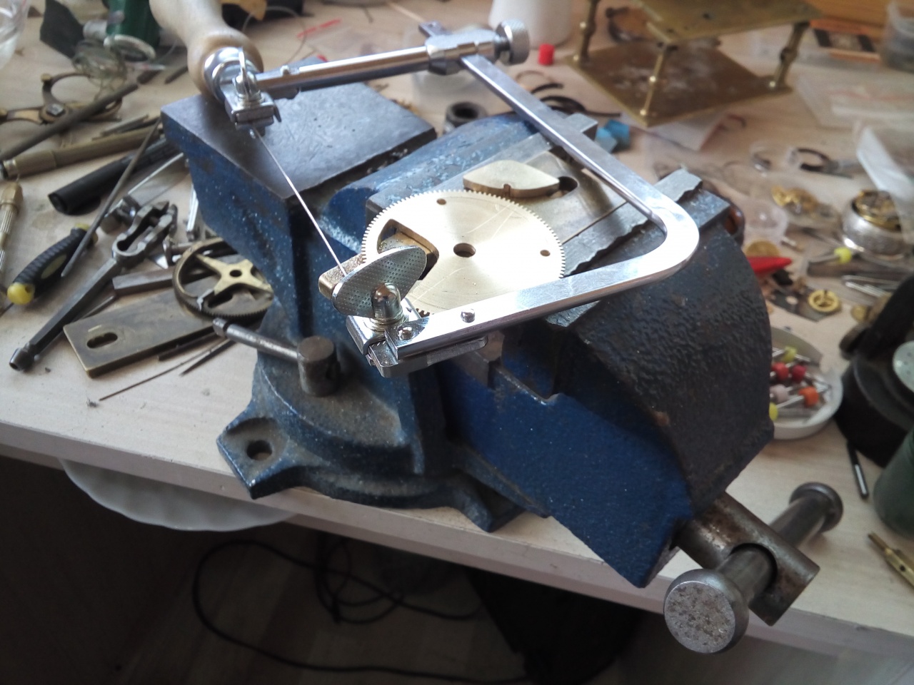

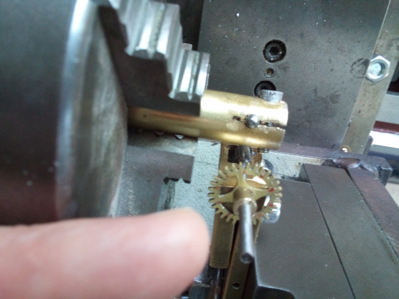

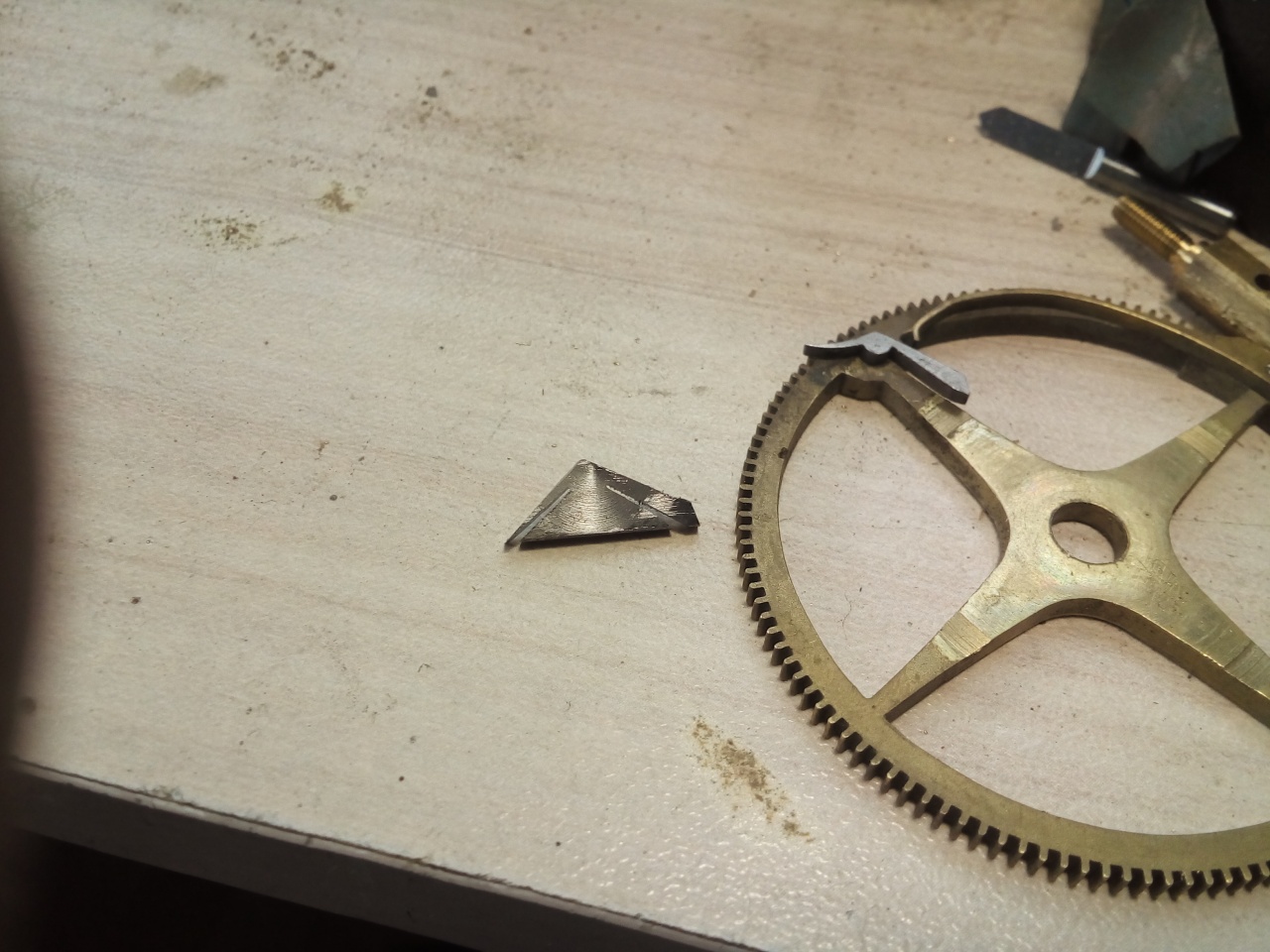

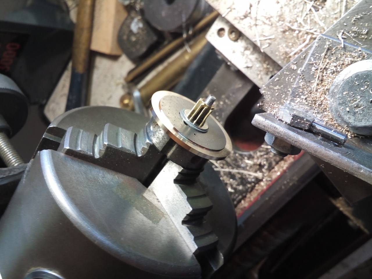

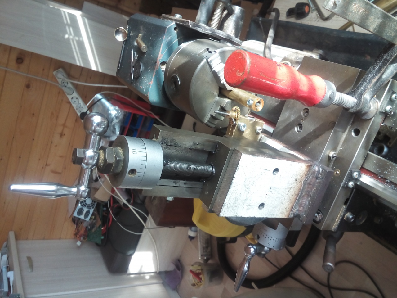

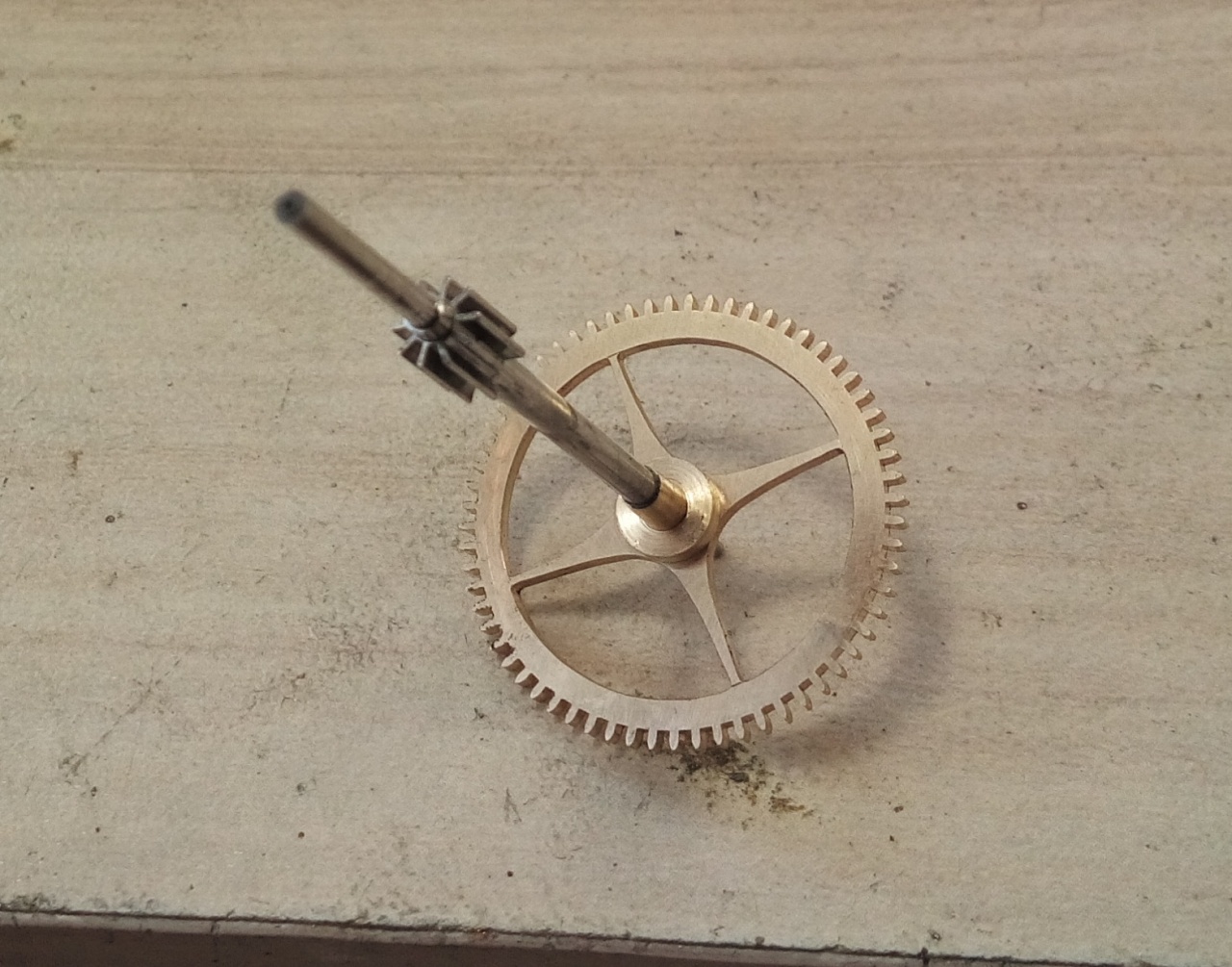

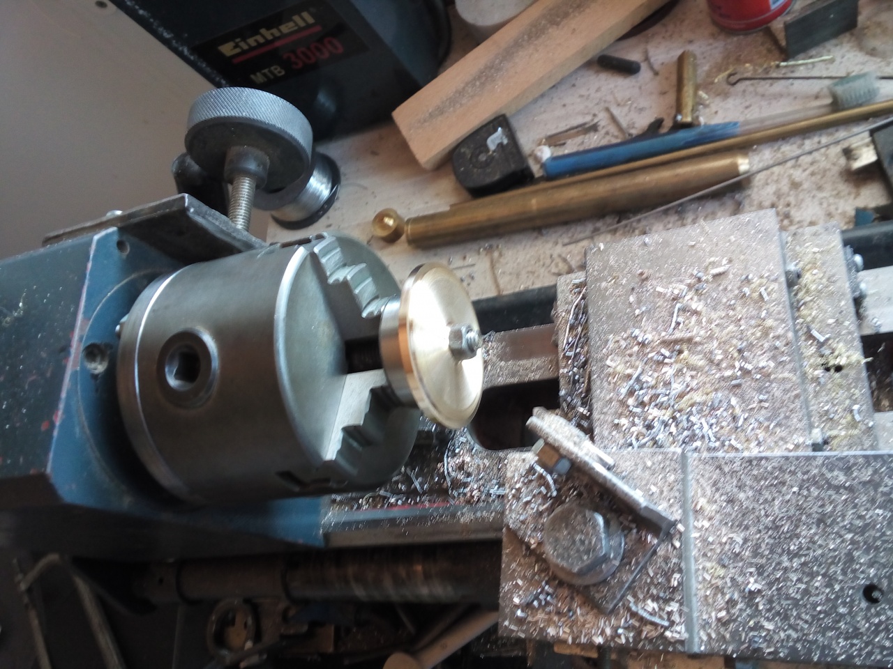

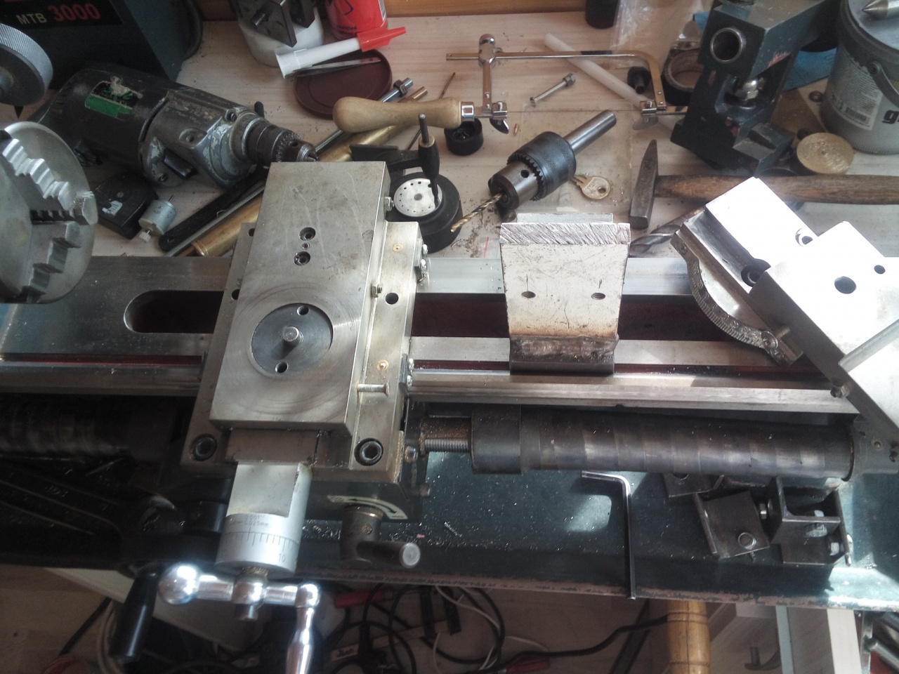

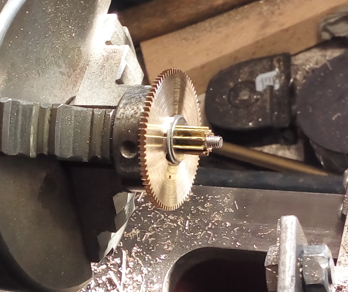

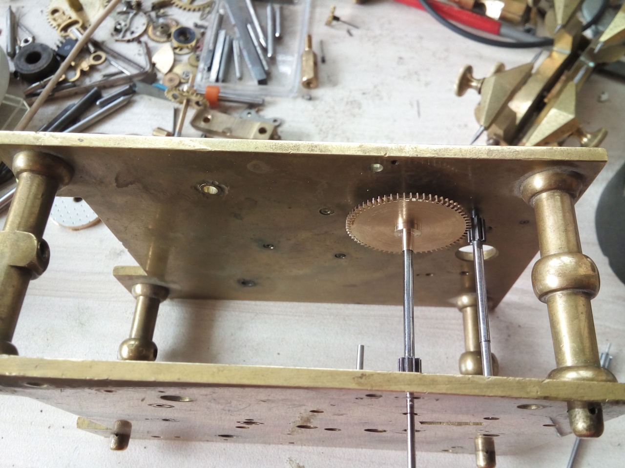

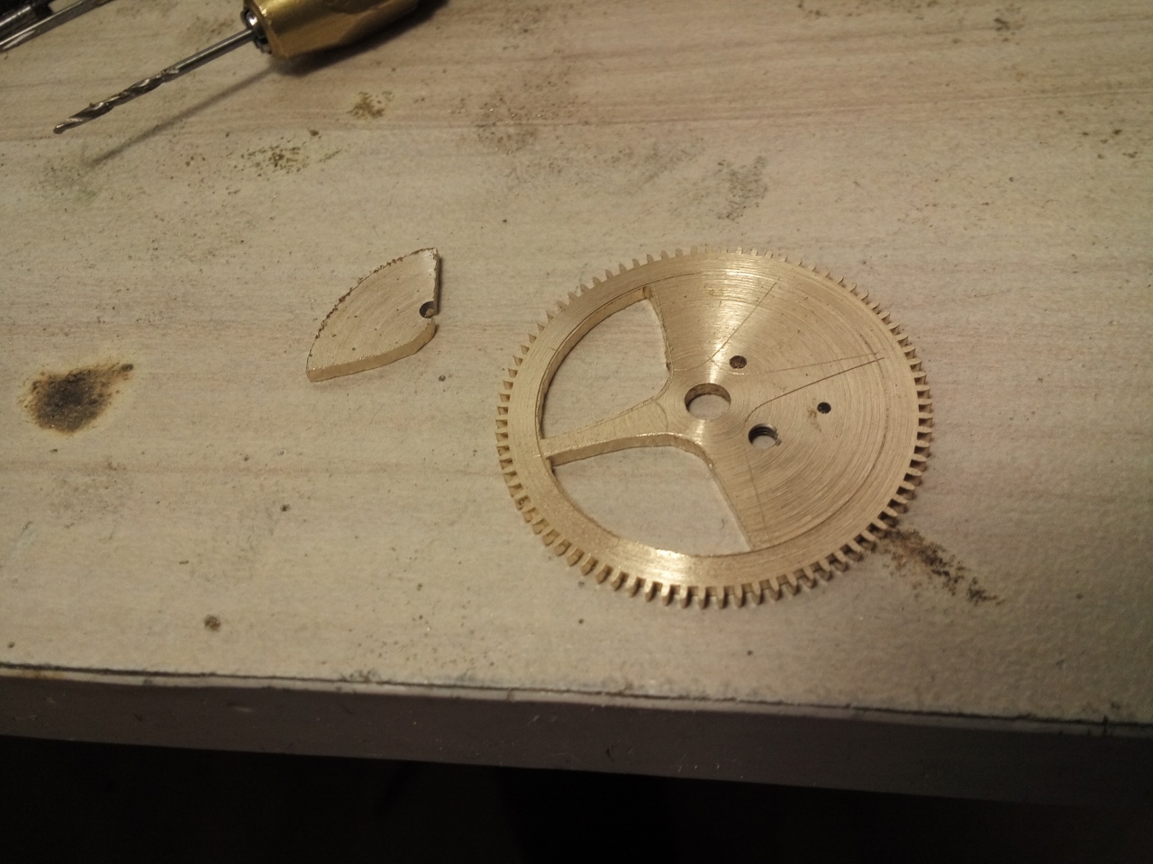

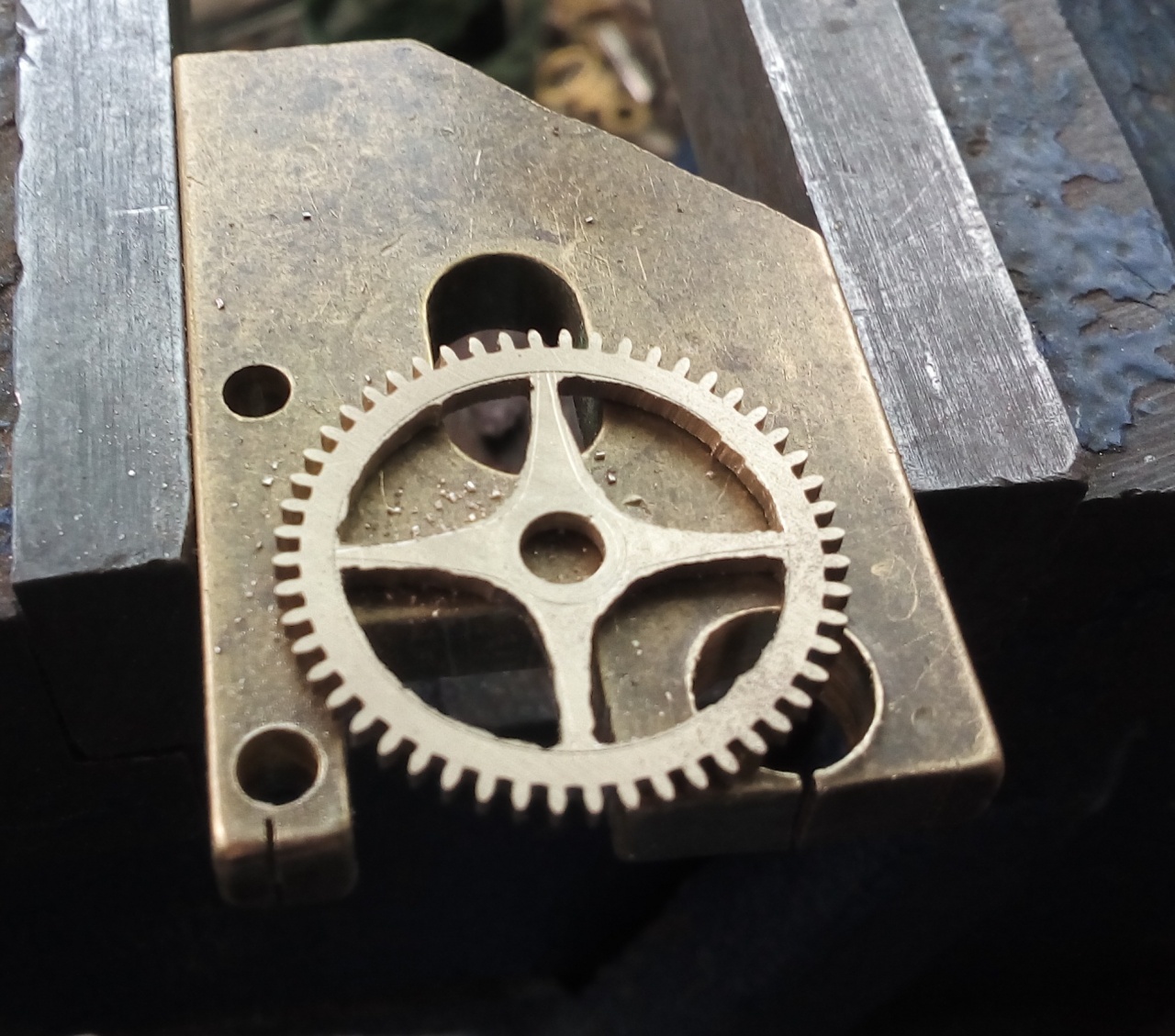

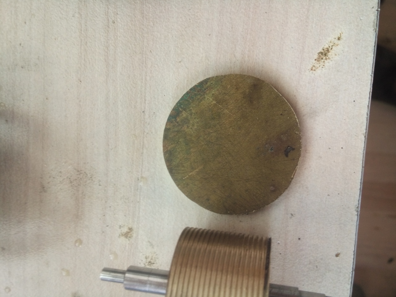

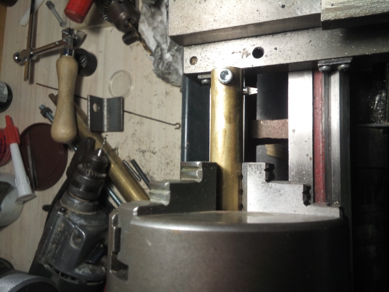

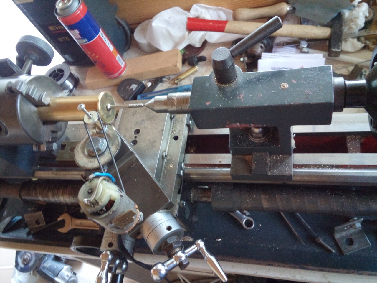

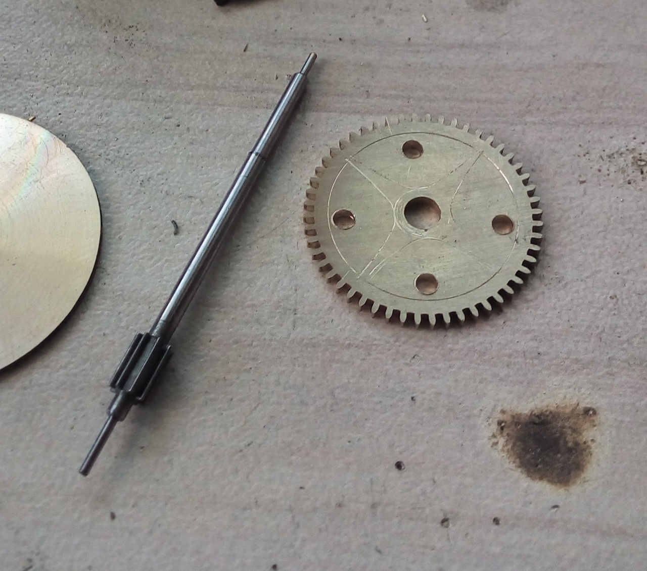

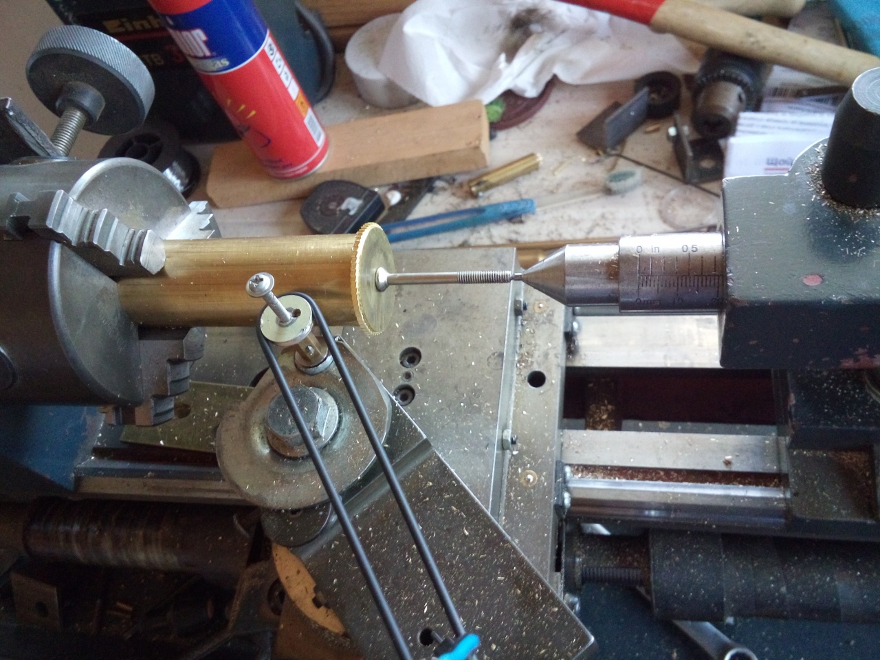

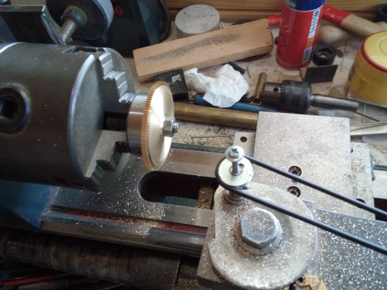

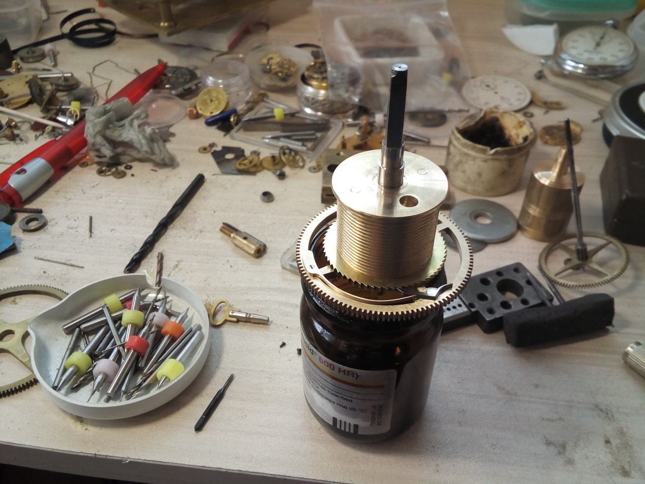

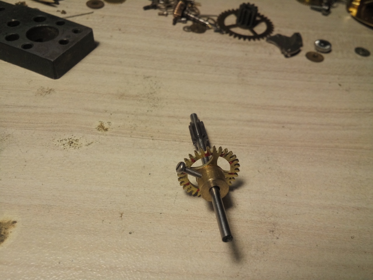

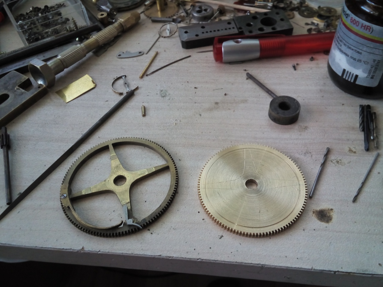

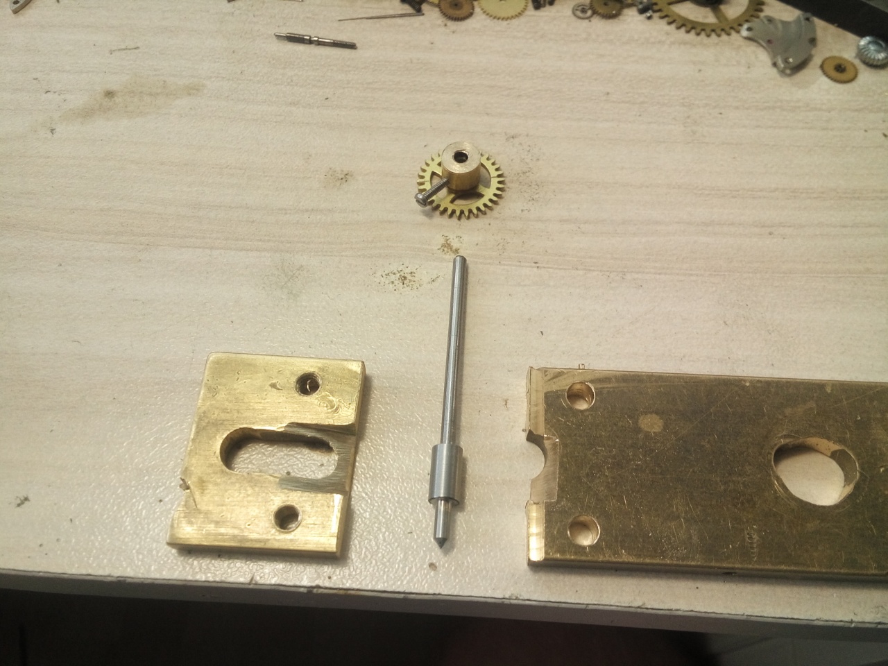

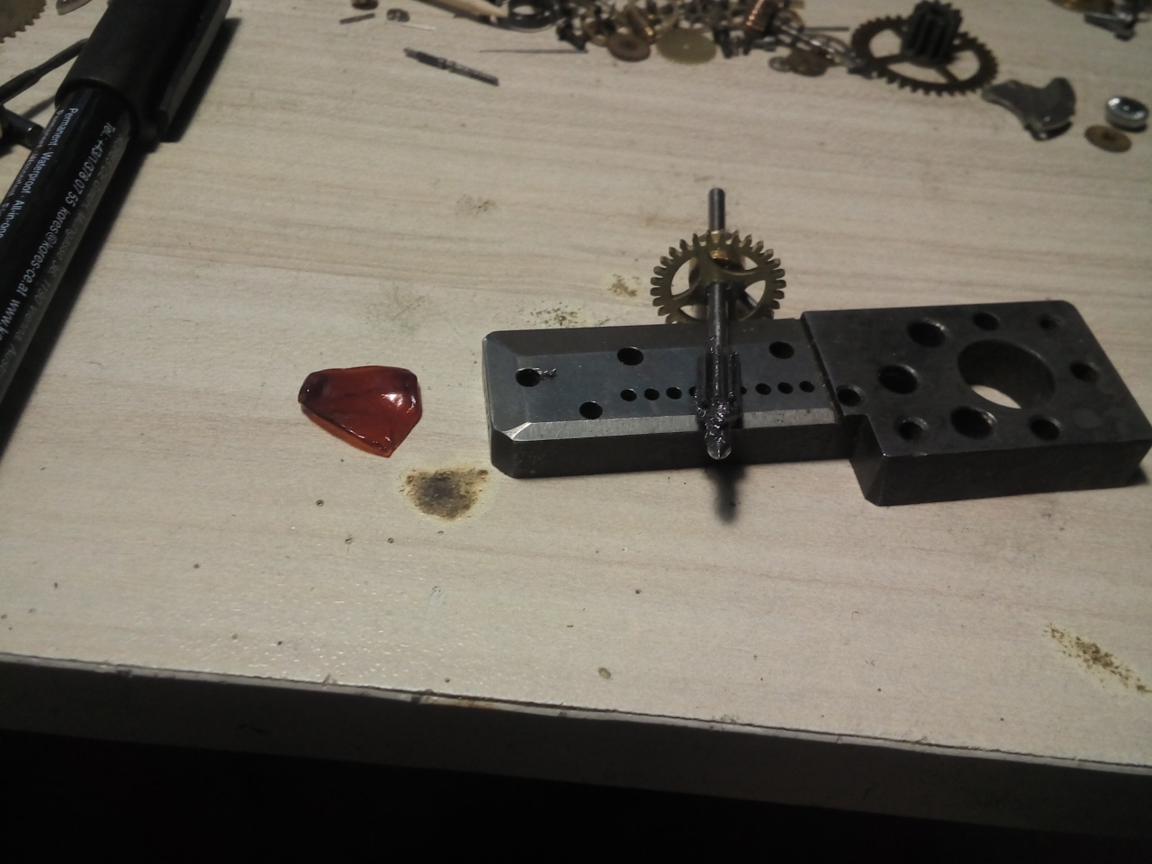

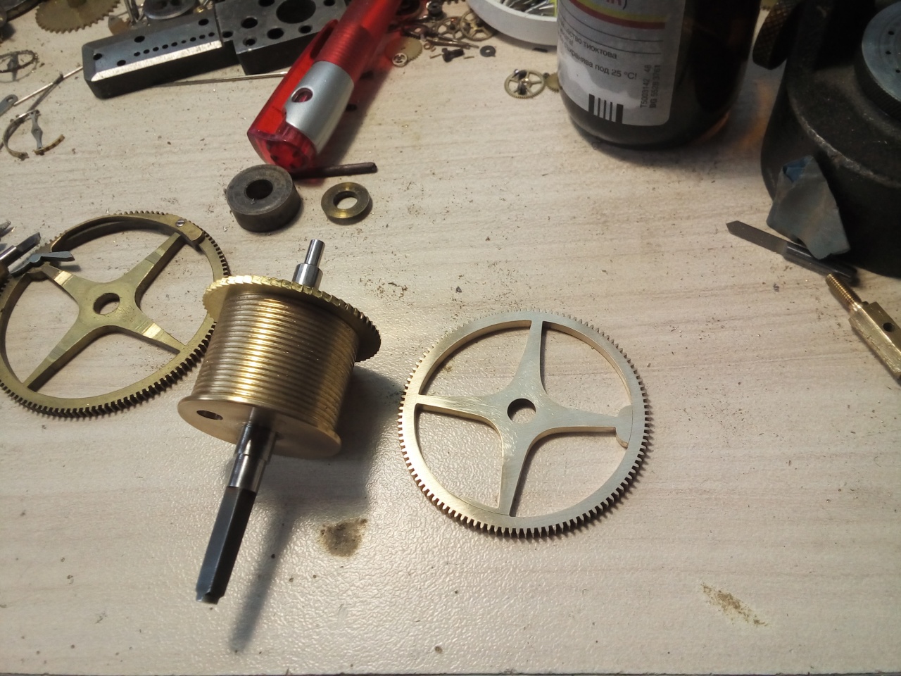

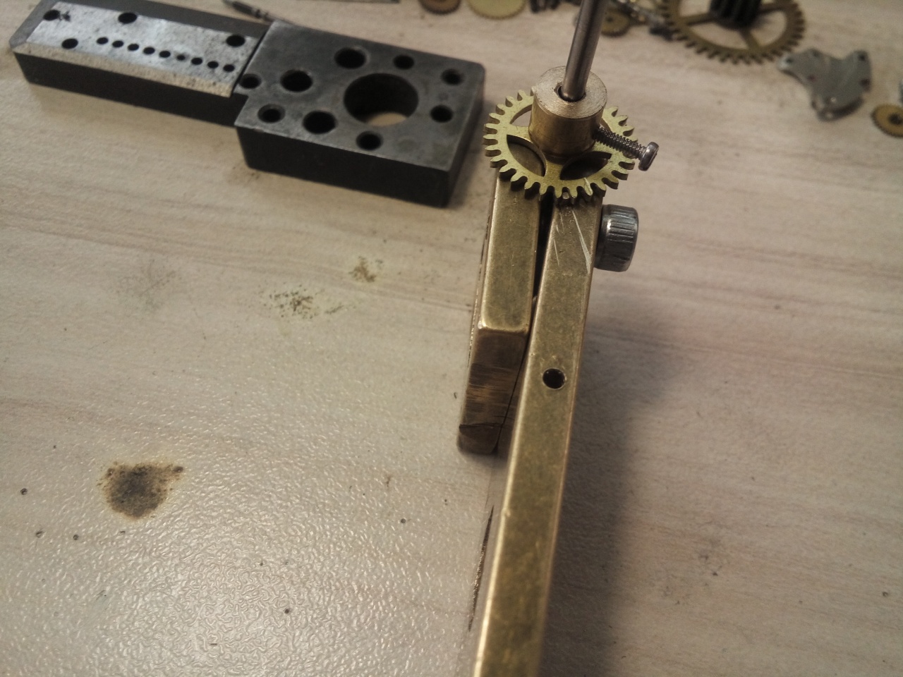

Изготовление отсуствующих деталей боя
Я занялся нелегкой задачей - восстановить старинного механизма жильных часов. Только в нем отсуствуют все детали боя - колеса, рычаги - абсолютно все. Решил показывать здесь изготовление деталей, но еще было возможно выбррать и раздел разчетов зубчатых передач, как было нужно перед изготовлением решить сколько будут зубьев у колес и трибов, их диаметры, модуля и т.д.
Пока сделал барабан и зацепяющегося с ним триб соседнего колеса. Как образец использовал барабан хода и триб центрального колеса, сохранил модуль етих деталей, но новый барабан в отличии от барабана хода (128 зубьев) получился со 114 зубьев
