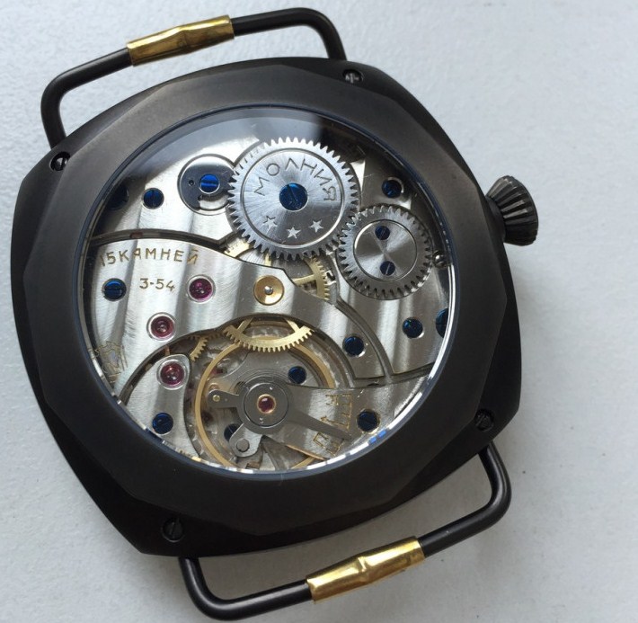

Старый 19.06.2017, 13:35
Аватар для relmrj
relmrj relmrj вне форума
Регистрация: 31.07.2014
Адрес: Россия, Волгоград
Сообщений: 331
Сказал(а) спасибо: 167
Поблагодарили 696 раз(а) в 100 сообщениях
Сообщение от tvissel Посмотреть сообщение
Харьков - столица Марьяжей))) Это, имхо, бесспорно!
Коллеги, подскажите, а кто у нас в России может помочь посинить винты, и ( а вдруг) позолотить надписи на мехе тонкой Молнии?
Не знаю, сам в прошлом году обращался у специалисту в Киеве.
вот что получилось (первые две фотки, в черном корпусе)
------- ДОБАВЛЕНО ЧЕРЕЗ 10 МИН --------
А вот эти уже сам заморачивался собирал, покупал корпус с сапфировым стеклом, искал стрелки и цифер, потом отдавал часовщику в своем городе собрать это все в одно целое. (фото 3-5, в стиле авиаторов)
