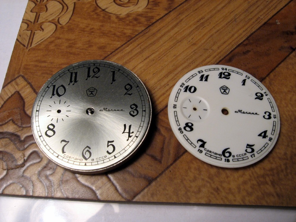

Когда я был маленьким, у моего старшего брата была карманная молния с белым циферблатом. Я мечтал, что вырасту и куплю такую, как у него.
Вот моя мечта и сбылась, только карманные уже не носят.

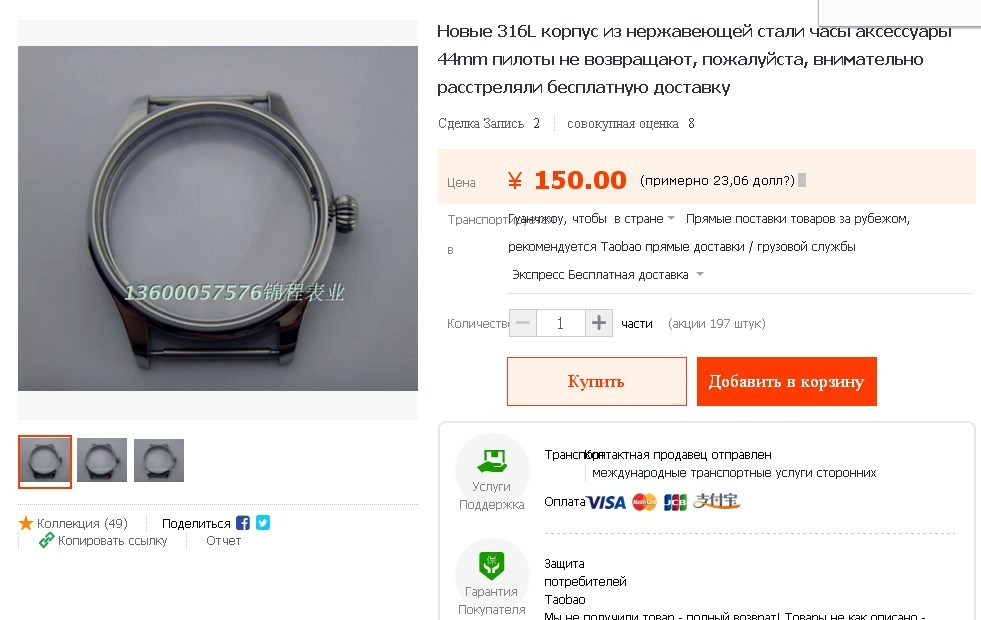

Купил в Китае корпус, с непонятными размерами, думал, если большой поставлю Кировские внутрь.
Корпус привезли, для Кировских оказался маленьким, а для толстой молнии в самый раз.

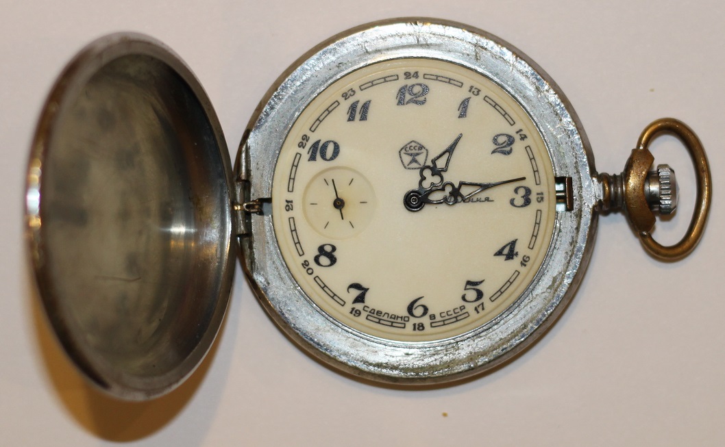

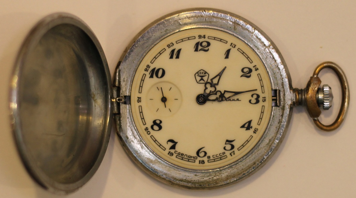

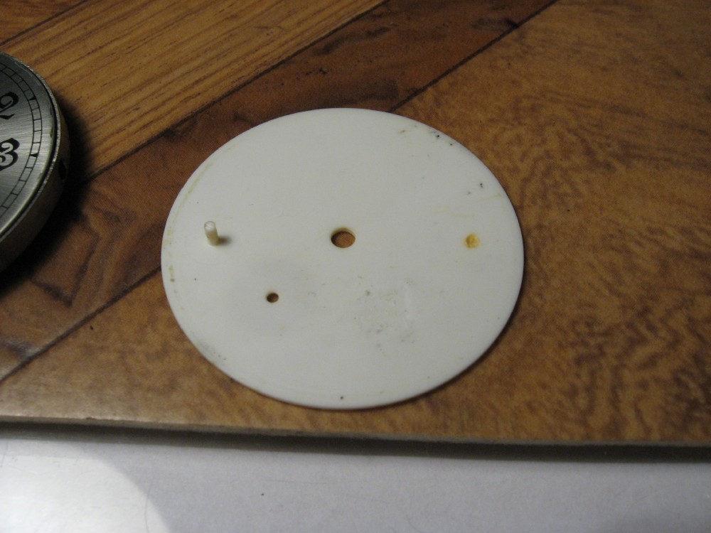

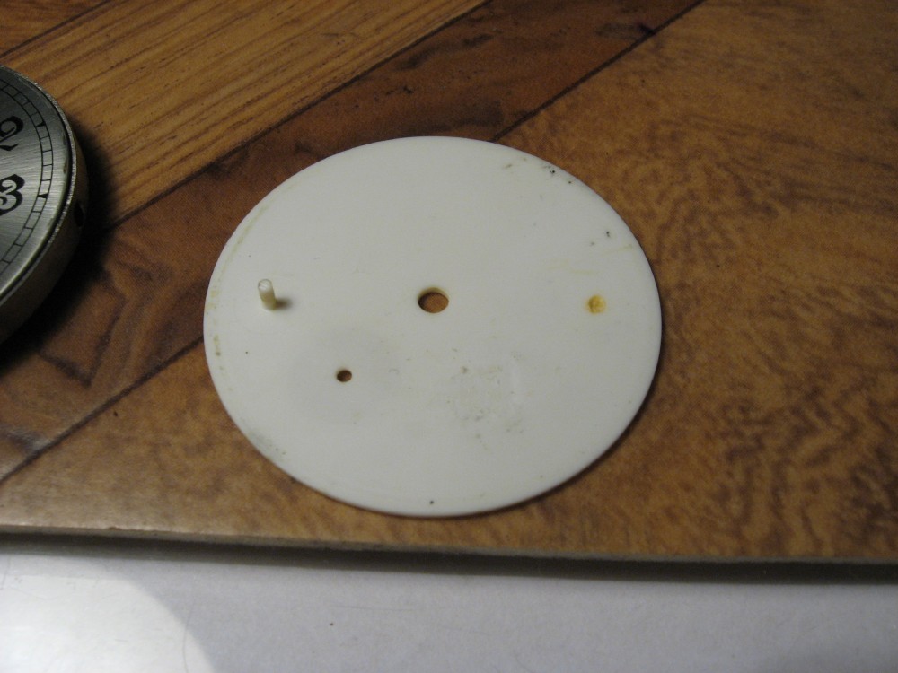

Разобрал молнию донора, оказалось, что сломана ножка циферблата, немного расстроился.
В запасе был ещё циферблат его и поставил.

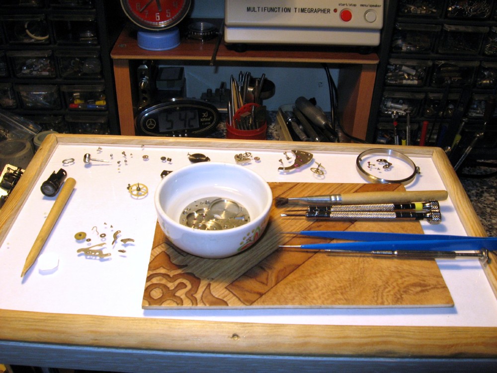

Промыл и смазал механизм, идет бодро.
Вложение 1225611
Вложение 1225612
Вложение 1225613
Вложение 1225614

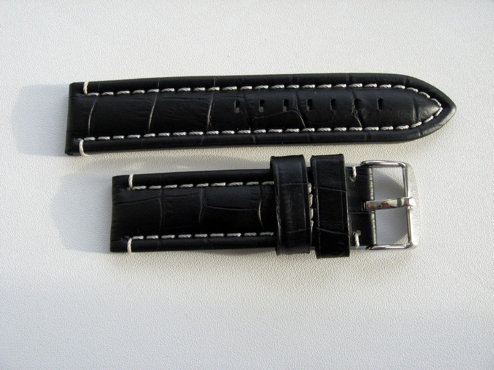

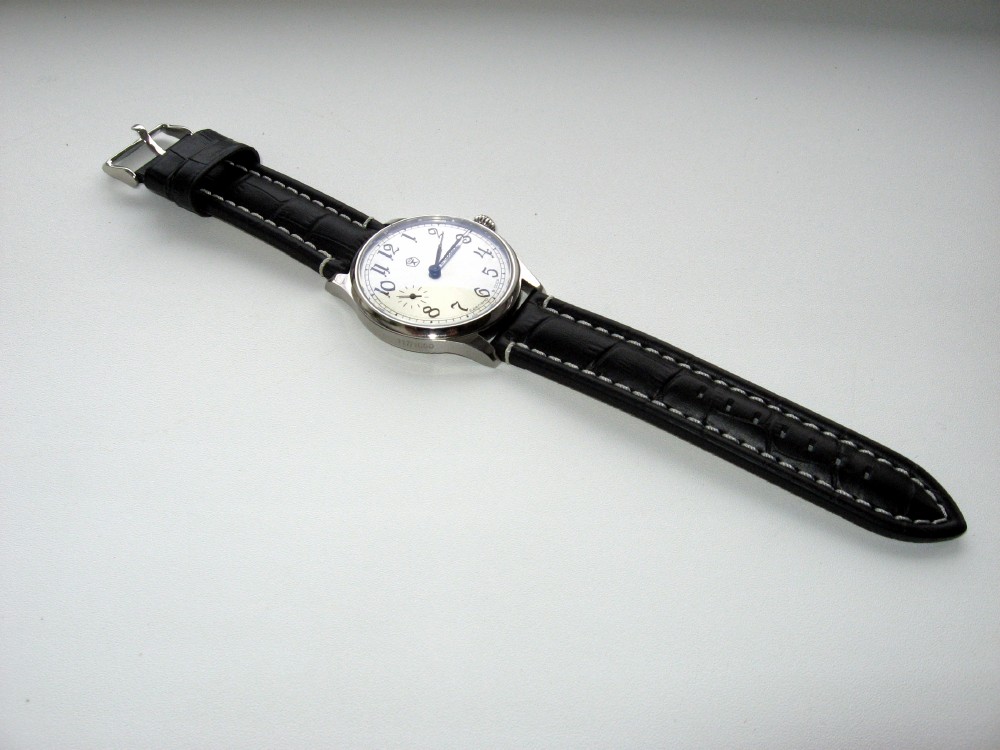

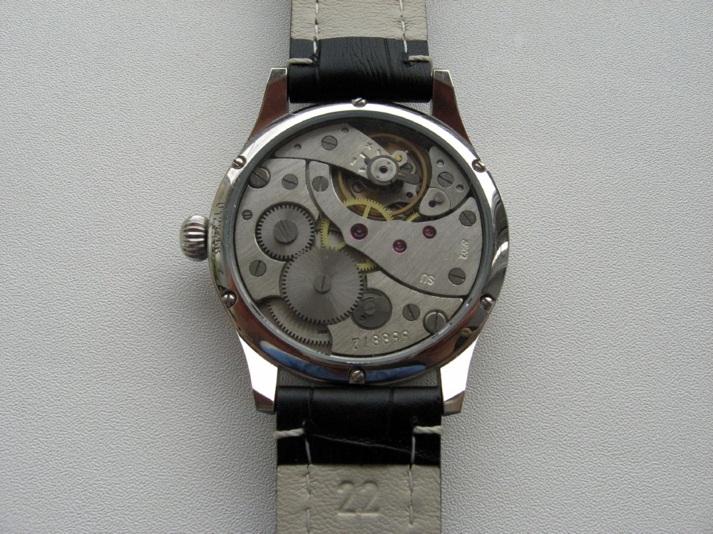

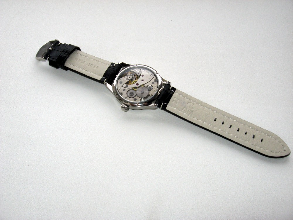

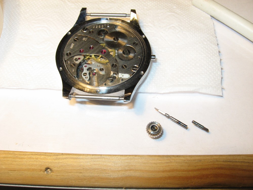

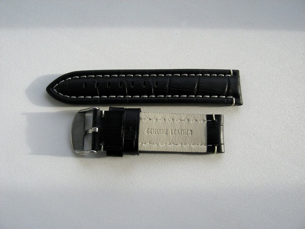

Alex 71 13.12.2015 17:43
Вложений: 10

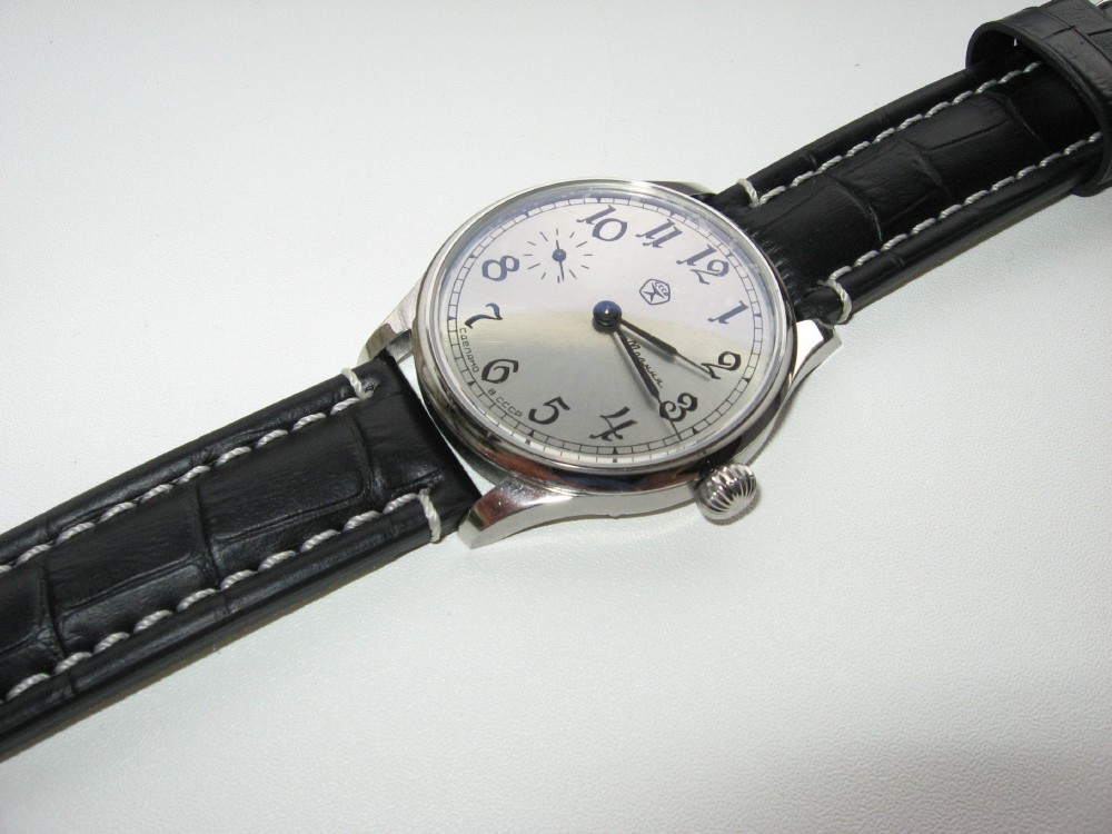

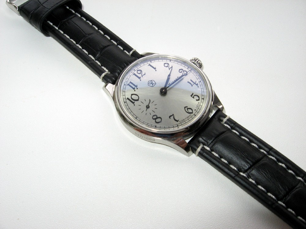

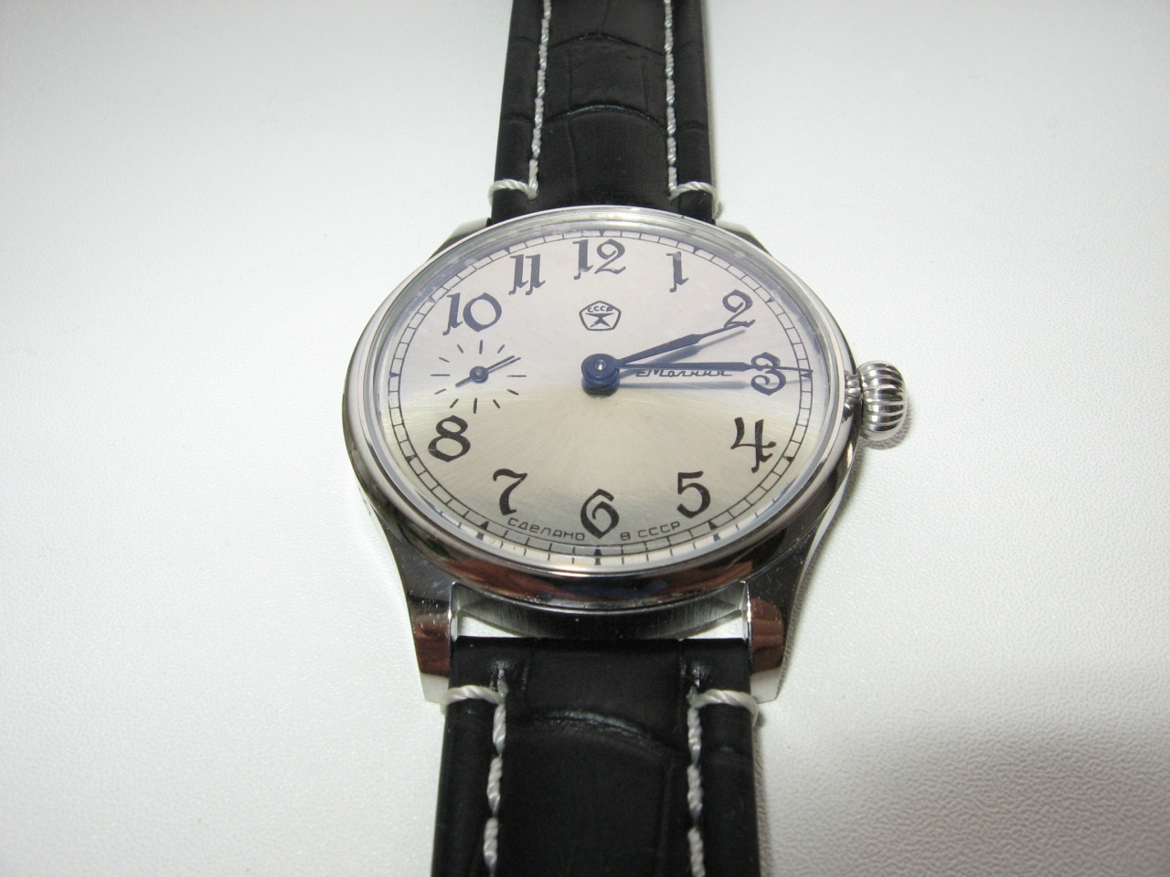

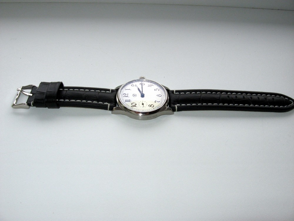

Циферблаты надо делать самому, на форуме есть у кого поучиться.
Ремешок пока купил, дальше буду осваивать самодельные.
Резьбу под заводную головку М 1,2 шаг 0,25 резал на токарном, мелкой лерки у меня нет.
Кольцо под механизм из комплекта не подошло, выточил другое.
Корпус хотел купить с завинчивающейся крышкой, но они дорогие, взял на винтах.
Первым результатом доволен.
Сбылась мечта (идиота).
Вложение 1225775
Вложение 1225776
Вложение 1225777
Вложение 1225778
Вложение 1225779
Вложение 1225780
Вложение 1225781
Вложение 1225782
Вложение 1225783
Вложение 1225784

Вот с таким цифером связаны детские воспоминания.
Понятно, что такие часы не носят каждый день, но по праздникам ДА.
У Вас классные часики.
У меня это первые, со временем будет коллекция с разными механизмами.
