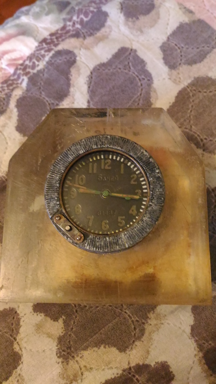

Принимайте в ваши ряды.) Я стал владельцем АВРМ. Светомасса то ли сдохла, то ли на краску заменили - не светится совсем. Язычок ключа утерян. Но при помощи часовой отвертки и какой-то матери часы заводятся. Очень тугой завод - так надо или они заведены были, просто механизм заклинило? Потому что я пол-оборота буквально сделал, а часы уже пол-дня тикают.
По всей видимости это краска на основе солей радия, не светится, так как срок свечения всего 30 лет. Суть в свечении следующая: соли радия обеспечивают поток частиц, которые обеспечивают свечение вещества. Поток частиц остался (можете дозиметром замерить), но светящийся компонент "закончился".

Насчёт краски согласен. Для устранения радиоактивности удалить её (как - уже не раз писали), при желании нанести современную светомассу (как - тоже найти на форуме несложно), механизм почистить и смазать - и будет прекрасный образец. Заводная рукоятка с винтом крепления подойдёт от более поздней настольной "Молнии".
