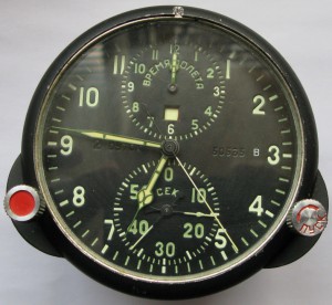

По часам АЧС-1
------- ДОБАВЛЕНО ЧЕРЕЗ 13 МИН --------
АВР-М на Т-72 (Литва)
Эти 2 пользователей сказали Спасибо! Kydelka за это сообщение:
Abu Danil (12.03.2017), Oleg Doka (05.06.2017)

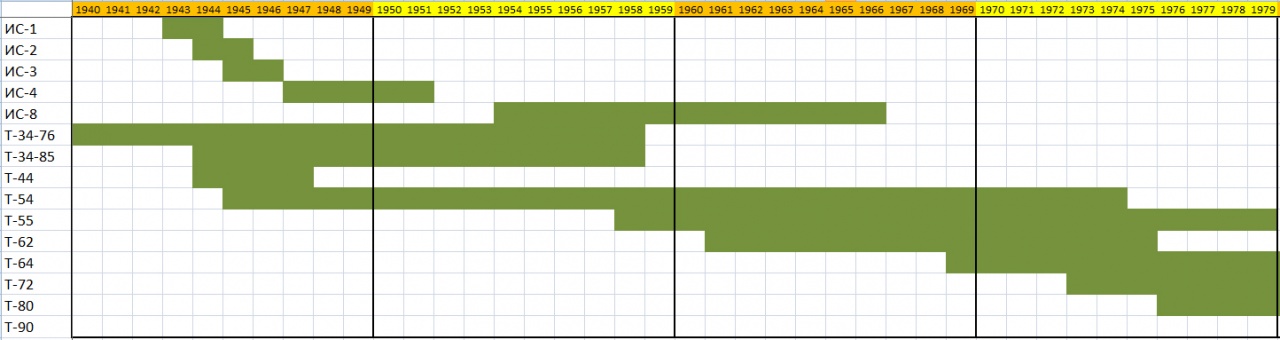

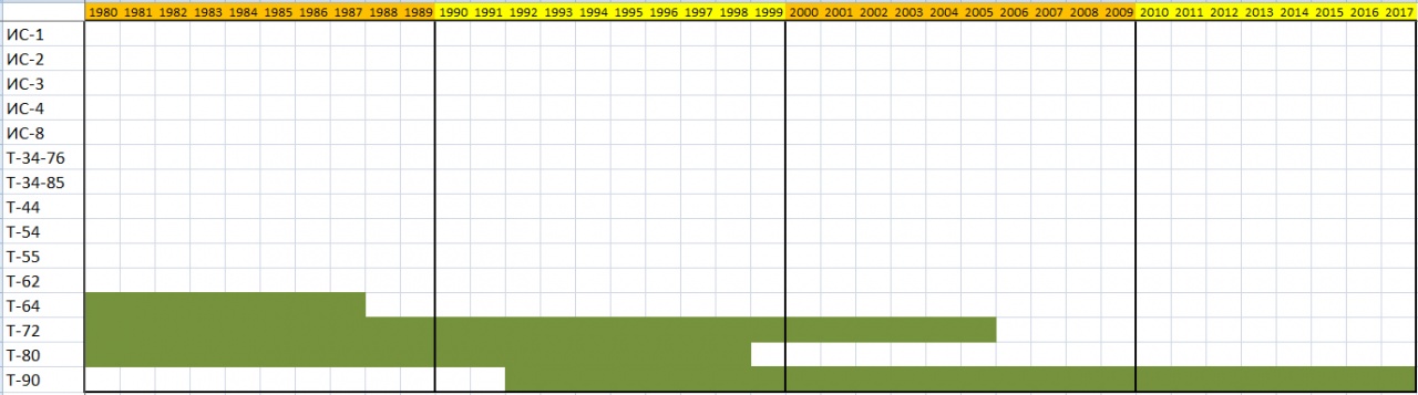

По танкам (периоды выпуска):
Т-34-76 (1940-1958)
ИС-1 (1943-1944)
ИС-2 (1943-1945)
Т-34-85 (1944-1958)
Т-44 (1944-1947)
ИС-3 (1945-1946)
Т-54 (1945-1974)
ИС-4 (1947-1951)
ИС-8 (1954-1966)
Т-55 (1958-1979)
Т-62 (1961-1975)
Т-64 (1969-1987)
Т-72 (1973-2005)
Т-80 (1976-1998)
Т-90 (1992-н.в.)
Этот пользователь сказал Спасибо! Kydelka за это сообщение:
Mohnoryly (02.10.2018)
Старый 14.03.2017, 11:26
Аватар для Kydelka
Kydelka Kydelka вне форума
Регистрация: 01.10.2010
Адрес: Пермский край
Сообщений: 836
Сказал(а) спасибо: 118
Поблагодарили 2,946 раз(а) в 524 сообщениях
Таблица пр-ва танков
