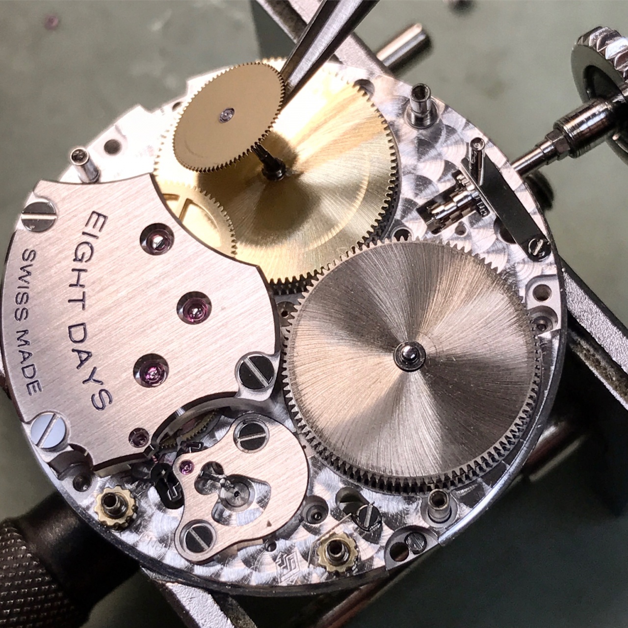

Вопрос насчёт восьмидневника p.2002,в целях любопытства и технического роста.Как при , таком функционале;8 дней резерв,календарь,второй пояс,установка секунды в ноль,часы и минуты,в калибре имееться всего 21 рубин,когда при меньшем функционале например 8500 количество рубинов чуть ли не в два раза больше? При том при всем калибр считаеться надёжным , точным и практичным.
насчет меньшего функционала я бы поспорил - сравнение P.2002 и Омега 8500 некорректное
Р.2002 "ручка", а 8500 - автомат, а на узел автоподзавода иногда весьма много камней уходит
плюс омеговский коаксиал - в нем 15 камней, а в обычном анкерном спуске - 11
если стандартная "ручка" вроде Унитаса имеет в среднем 17 камней, то не сказал бы, что Р2002 обделен камнями
в принципе, основная колесная система (ангренаж) Р.2002 весьма проста и стандартна, ангренаж и спуск тянут стандартные 17 камней, плюс 4 камня на один простой и один двухуровневый барабаны
а такие функции как календарь и GMT обычно камней не требуют
