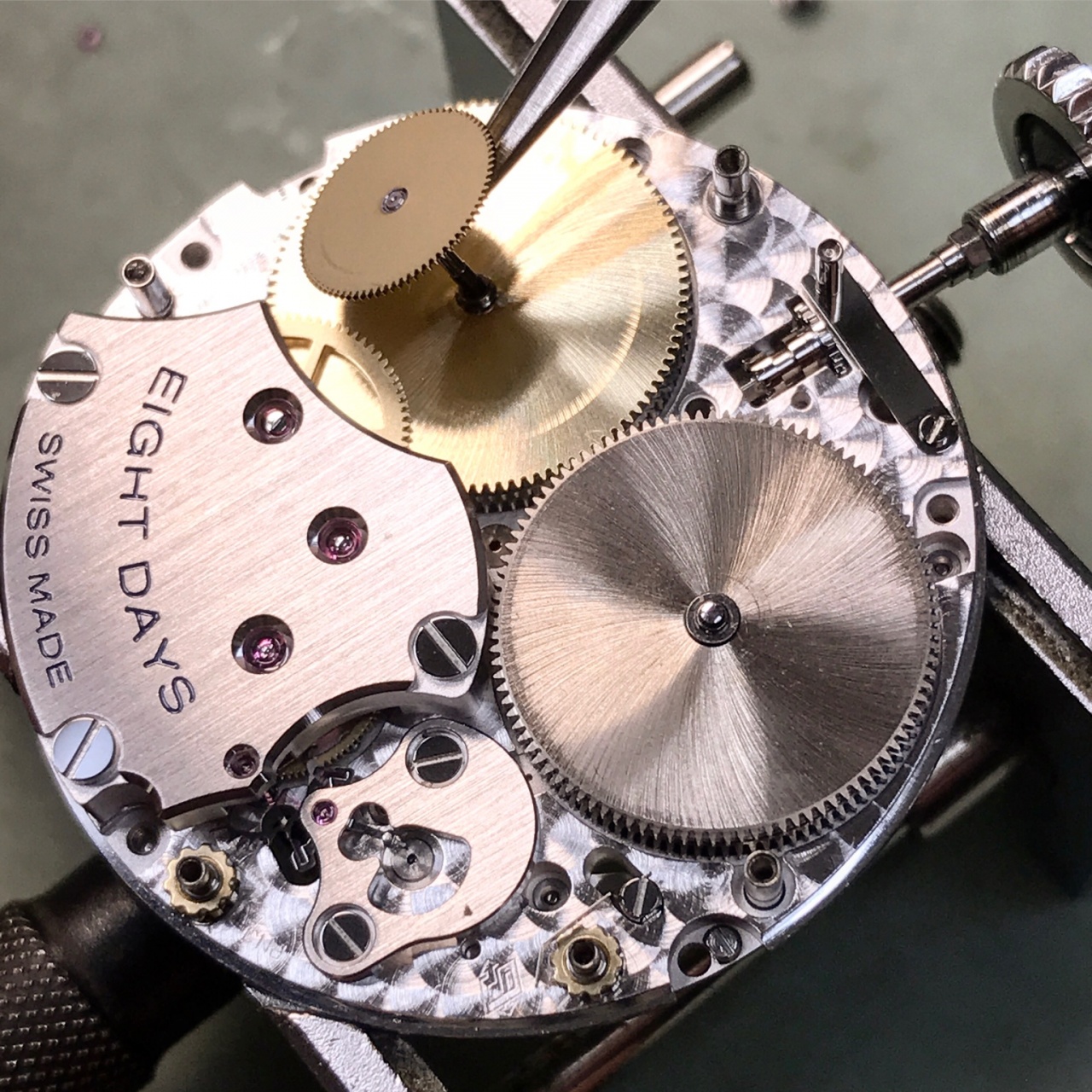

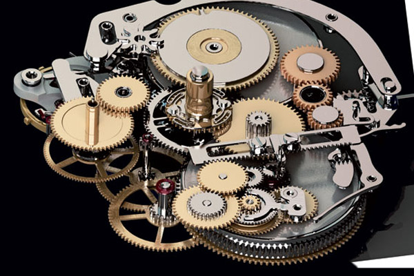

Dima343 21.05.2017 20:19
Вложений: 2
в калибре имееться всего 21 рубин,когда при меньшем функционале например 8500 количество рубинов чуть ли не в два раза больше?
насчет меньшего функционала я бы поспорил - сравнение P.2002 и Омега 8500 некорректное
Р.2002 "ручка", а 8500 - автомат, а на узел автоподзавода иногда весьма много камней уходит
плюс омеговский коаксиал - в нем 15 камней, а в обычном анкерном спуске - 11
если стандартная "ручка" вроде Унитаса имеет в среднем 17 камней, то не сказал бы, что Р2002 обделен камнями
в принципе, основная колесная система (ангренаж) Р.2002 весьма проста и стандартна, ангренаж и спуск тянут стандартные 17 камней, плюс 4 камня на один простой и один двухуровневый барабаны
а такие функции как календарь и GMT обычно камней не требуют
Вложение 1806271Вложение 1806276
п.с.
в механизме даты есть довольно хрупкое колесо
http://forum.watch.ru/showthread.php...hlight=panerai
так что с датой осторожнее
