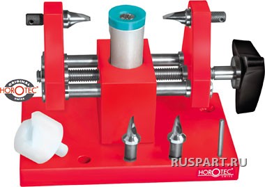

Приветствую вас, мастера! Бьюсь достаточно долго... и сам не раз брался и берусь, и в мастерские уже обращался. Не можем снять его, в мастерской боятся сломать. Какие может есть нюансы касаемо безеля данной модели!? Имеете-ли опыт? Дайте совет пожалуйста.
Часы Orient. EM2Z-BO на задней крышке.
Ножом- не поддается. В мастерских пытались снять такой приспособой (на фото последнем). Акцентированное ее усилие на снятие с одной стороны. Есть-ли смысл пробовать дать усилие с двух/противоположных сторон? Сам думаю что лучше- с одной стороны.

Обычный ориентовский безель, никаких нюансов. Тупо напрессовывается на корпус. Внутри безеля - проточка с пружиной по периметру. А снять можно например этим:
Только с двух сторон поставить лезвия, а не как на Вашей картинке.

Вы уверены, что с двух сторон- эффективнее будет?

Да, абсолютно. А таким - еще лучше! У него с четырех сторон лезвия. Не спешите, а то им и корпус деформировать можно.

Спасибо! Четырехсторонний уже успел увидеть в инете. Попытаюсь завтра с двух сторон счастья попытать.

Ну Ориентовский безель конечно не Омега! Пружина(проволока по периметру окружности) утоплена в проточке на корпусе. На внутренней стороне безеля выфрезерованы ступеньки. Соответственно пружина играет роль стопора, и позволяет безелю вращаться только в одну сторону. При съеме, когда безель начнет сдвигаться вверх, можно начать потихоньку вращать его по ходу движения. Сложности со съемом не будет. Но. Я за всю жизнь не видел ни разу хорошо отполированного минерального стекла. Не буду утверждать, что это невозможно, может мне просто так повезло. Поэтому советую Вам - попробуйте взять стекло, поцарапать его и отполировать. Если получится хороший результат, это один разговор. А если нет, стоит ли огород городить?
