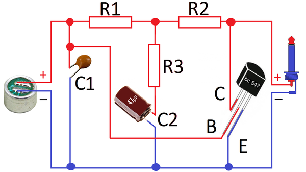

Собрал усилитель по схеме. Не работает. Нужен ли в схеме R3 и какой микрофон лучше подобрать по параметрам?

Сообщение от Булат Посмотреть сообщение
чем не устраивает схема из поста #386? простая и проверена неоднократно
