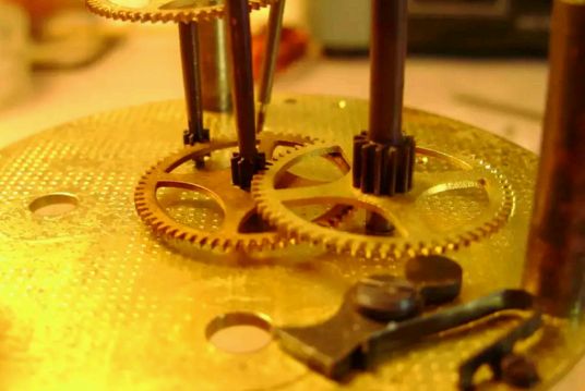

Может кто поможет советом по поиску пружины собачки, такой как на фото?

Это у Вас "Весна" без боя? Не ищите эту дурацкую пружинку, а просверлите отверстие в круглой "головке" собачки, подберите маленькую цилиндрическую пружинку растяжения, а второй её конец закрепите к колонке с помощью проволочного колечка. Я таким способом отремонтировал уже два механизма этой модели.

Да, это Весна без боя. Я увидел как можно сделать пружину. Решение очевидно работоспособное и сделать несложно. Оно мне не нравится тем, что я буду помнить о том, что там поставлена неправильная деталь.

Дело хозяйское... Тогда ищите донора, ставьте и ждите, когда она опять сломается. Ненадёжные пружины эти. Если руки есть - можно и самому её сделать, как вариант - из пружинной бронзы, чтобы с термообработкой не связываться.

у этих пружинок зачастую неудачное положение относительно собачки, кончик пружинки давит не на ту часть собачки и не под тем углом, в результате чего при работе собачки очень большое трение
я часто переставлял эти пружинки по другому, чтобы они корректно работали

п.с. предложение с спиральной пружинкой дельное, и эти часы - не четвертной английский фузейник, где грех аутентичность нарушать

Плюнул на первоначальное желание, подобрал и поставил пружину. Без возни не обошлось, потому что решил снять собачку, а винт которым она крепится расклепан.

Возле собачки есть как раз 2 отверстия - гладкое для конца штатной пластинчатой пружины и резьбовое для винтика крепления пружины. Беру обычную канцелярскую скрепку из проволоки диаметром 0,7-0,8 мми, гну ее примерно по форме штатной пружины, свободный конец скрепки завожу в оба отверстия и затягиваю плоскогубцами. В "Янтарях" и ОЧЗ - аналогично. Фото выкладывал ранее в сообщении http://forum.watch.ru/showpost.php?p...&postcount=554 .

извините конечно, но если цилиндрическую витую пружину еще можно обыграть красиво, чтобы выглядело по-заводскому, то скрепка - это "колхоз"
да и сталь у скрепок мягкая, не упругая
