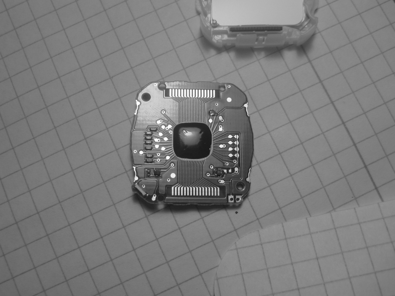

Разобрал свои А-178 плата такая же как и w-800, убрал самый верхний джампер и появился таймер. Вопрос а зачем ещё 4 джампера ?

Этот пользователь сказал Спасибо! nikola36 за это сообщение:

Там ещё можно активировать пять будильников и деактивировать поясное время. На некоторых разновидностях платы (F-200) с этим же чипом есть место под датчик автоподсветки, он тоже активируется джампером.
Оба-на, его и сюда можно поставить! Две точки в правом нижнем углу - это именно место под датчик. Осталось только найти сам датчик...
