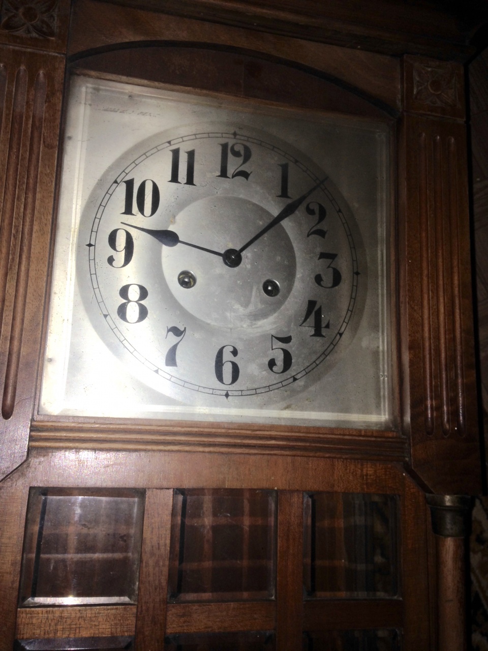

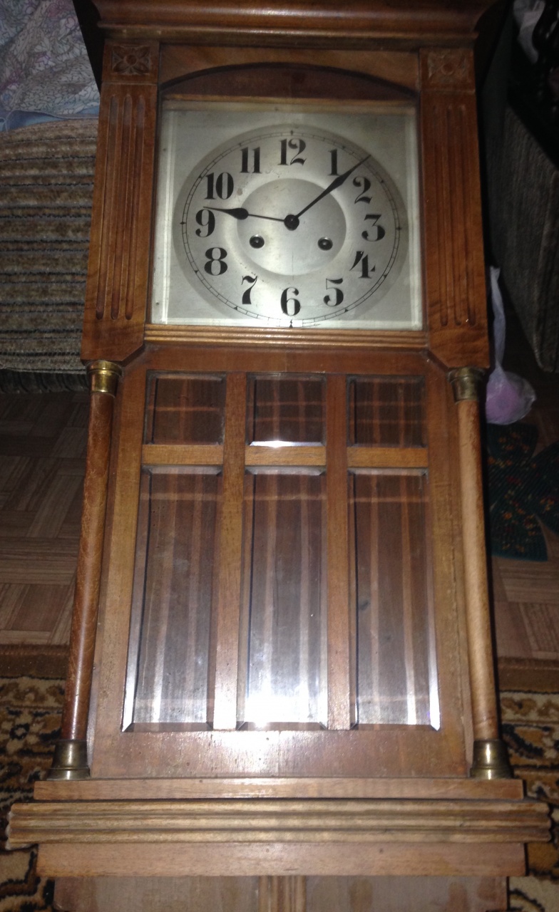

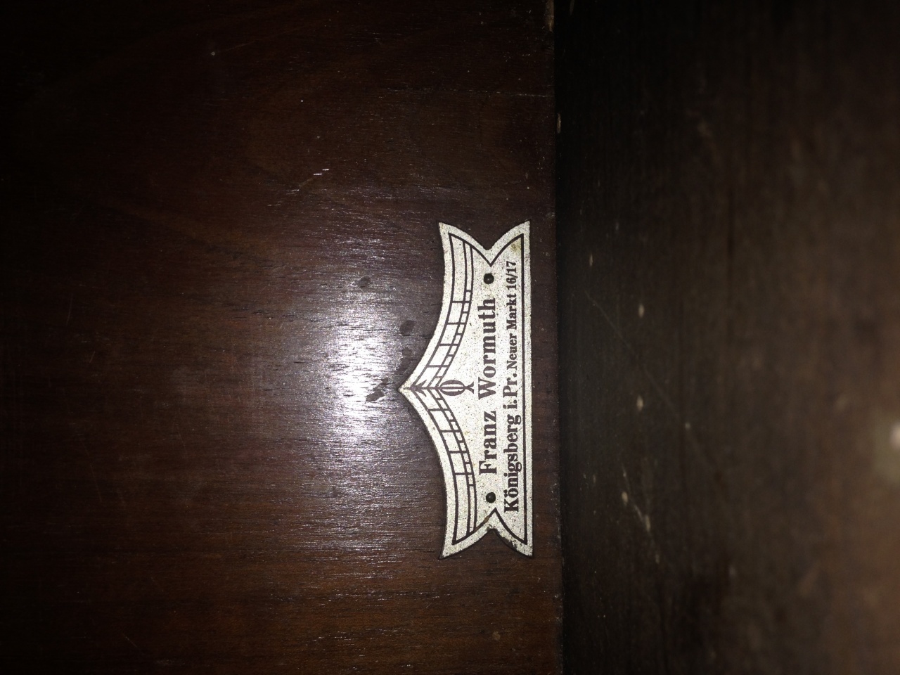

Разбирая хлам у бабули наткнулся на часы, говорит дед с войны привез, немного смахнув пыль увидел табличку, на которой как я понимаю имя мастера и город(теперь уже Калининград)Знаете ли Вы кто этот неизвестный Мастер?

И так вот что я нашел с помощью доброго человека(ник 5araon) на другом Сайте
Итак. Немецкая рассылка: народ ищет родственников и предков (о чем, говорит домен genealogy.)
Тут упоминается Франц Вермут, судя по написанному там, родился в восточнопрусском Пассенхайме (сегодня это город Пасым в Польше). Даты рождения нет.
http://list.genealogy.net/mm/archiv/...n-l/2014-01/ms...
Далее страница форума под тем же доменом. Кто-то накопал список Кёнигсбергских ИП с адресами. Список 1895 года. Тут по фамилии находится этот часовщик. Адрес совпадает с указанным на Ваших часах.
https://forum.genealogy.net/index.ph...ead&threadID=4...
Тот самый лот на Ebay:
http://www.ebay.pl/itm/FRANZ-WERMUTH...g-silberne-Tas...
[на сайте allearchiwum.pl нашёл некоторые архивные записи о лотах на польском же allegro.pl - часы от того же Франца. По исходу второй мировой, возможно, большинство его изделий утекло в Польшу (ибо немалая часть Восточной Пруссии теперь там), поэтому, скорее всего стоит попросить какого-нибудь хорошо польско говорящего человека поискать по польской сети инфу. У меня с польским слабо, немецкий у меня хорош]
Пример:
http://allearchiwum.pl/zegarek-584764459.html
По сути, никакой реально полезной информации по нему как по часовщику и по его часам я не нашел.

FRANZ WORMUTH не часовщик. Просто торговец. Попадались карманные швейцарского производства, проданные через его магазин.
Клеймо производителя смотрите на задней платине механизма и на плате гонгов.

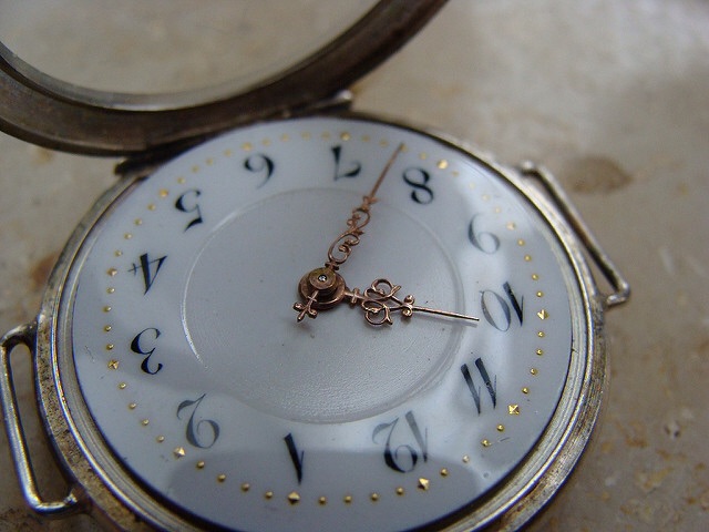

Если Вам не сложно, не могли бы вы рассказать откуда Вы это узнали?
Во всех документах он числится как часовщик.
А эти часы он просто гравировал?

Давно это было. Первым делом ткнулся сюда: http://www.clockmakers-directory.org...ckMaker/search не нашел. Потом в конце концов наткнулся то-ли на газетную рекламу, то-ли на какую-то запись про "Handel".
Сообщение от fosset90 Посмотреть сообщение
Так видно же, что его надпись добавлена. На крышке этого переделанного корсетника клейма швейцарцев:
"la Belle" - Petitpierre & Co, CWCo - Continental Watch Co, Julien Gallet, Ла Шо-де-Фон
P.S. Только сейчас сообразил, что на Ваших часах его адрес указан: Новый Рынок. Посмотрел карту - рыночная площадь на берегу Преголи, там где сейчас галерея и мост. Совсем рядом с замком.

Часы очень на Кienzle похожи.
Мои очень похожи стилистически ,а циферблат идентичный.
Ну и не раз на различных торговых площадках видел близкородственные,
с минимальными отличиями,этого производителя.

На индикаторах хода маятника обычно ставили свои надписи продавцы часов, торговые дома.
Производитель чаще размещал своё клеймо на механизмах, особенно после 1875 года, когда вышел указ о маркировке.
