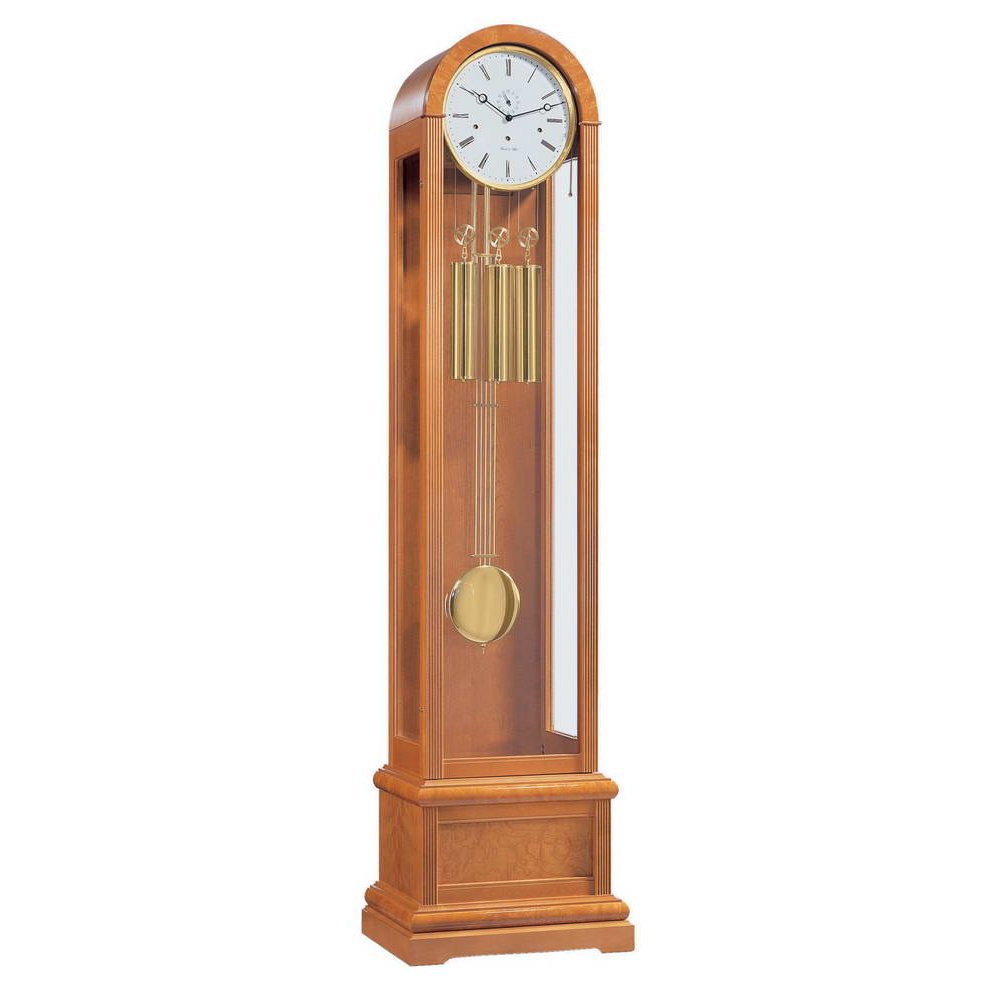

Напольные часы Franz Hermle в отличном состоянии - 83т.р.
Прекрасные часы ищут нового хозяина.

В Питере часовщики при слове Хермле падают в обморок и отказываются иметь с Вами дело. А Вы 83 тыр!

Надежность механизма, по их словам, стремится к "0"

Извините, что вмешиваюсь, но хотелось бы уточнить.
На ебее предлагают Hermle по совсем невысоким ценам, супруга даже предложила использовать их как корпус для старого Янтаря.
Читал, что они выпускали в восьмидесятых годах недолговечные механизмы.
Обсуждаемые часы вроде от 1997, качество механизмов по-прежнему оставляет желать лучшего?

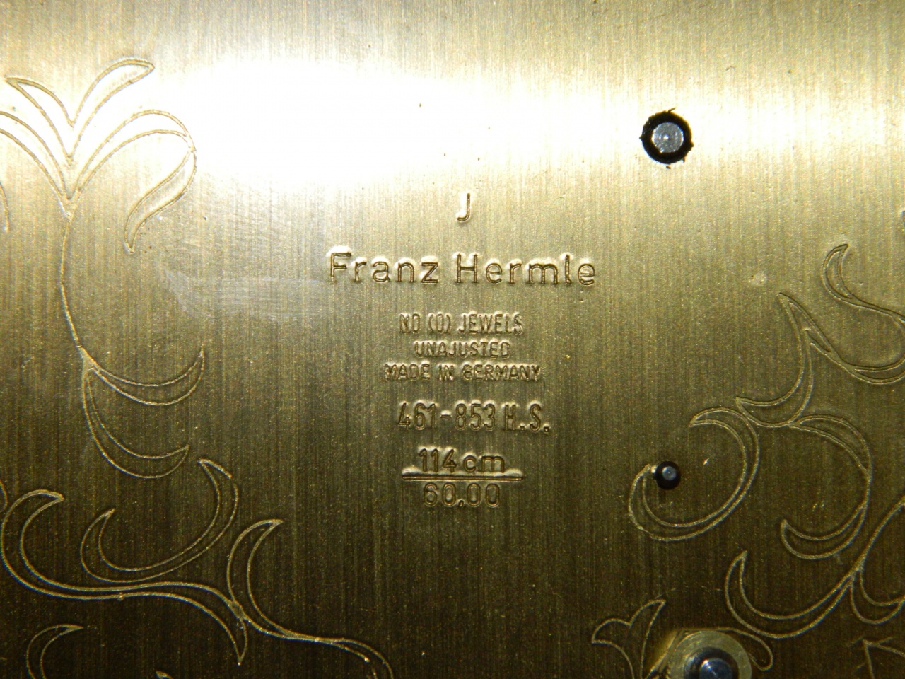

как сказать, на счет надежности...
когда мех новый - он надежный
другое дело то, что ресурс в них заложен меньший, чем в механизмы аналогичного типа, делавшихся до 60-70-х
как правильно заметили, J- это 1997 год
если часы ни разу не обслуживались, за 17 лет там могли образоваться износы цапф и отверстий
чем грозит износ цапф на Хермле и др. немцах с 70-х годов я писал здесь: http://forum.watch.ru/showpost.php?p...8&postcount=20
типичный ресурс механизмов Хермле 70-80-х - 25 лет
в конце 80 вроде они сделали улучшение некоторых особо нагруженных узлов, и возможно ресурс новых механизмов больше
