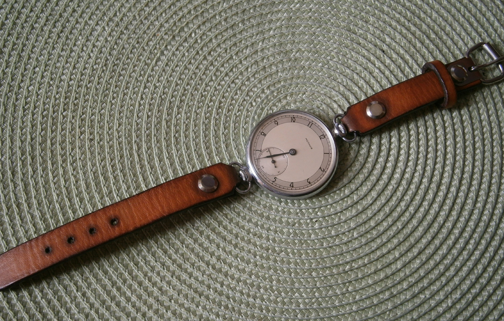

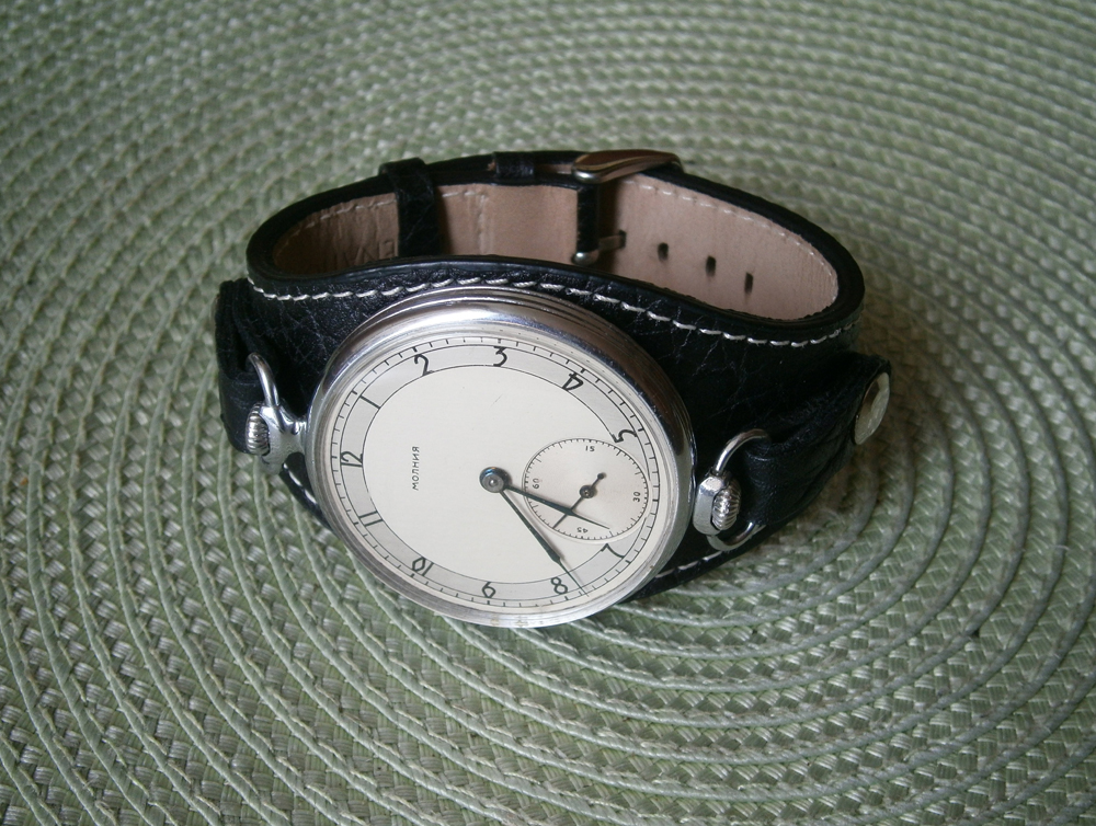

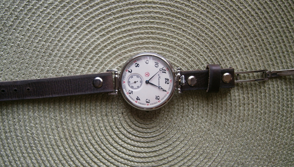

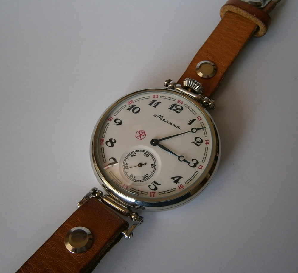

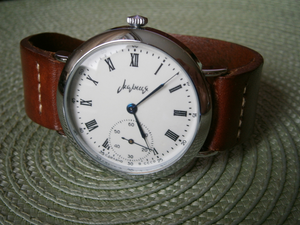

Здравствуйте. Вот мои варианты переделки Молний. Заводной вал получился немного длинноват. Но это был мой первый опыт. До этого к часам не прикасался.
Вот ещё другие:
Вот ещё другие:

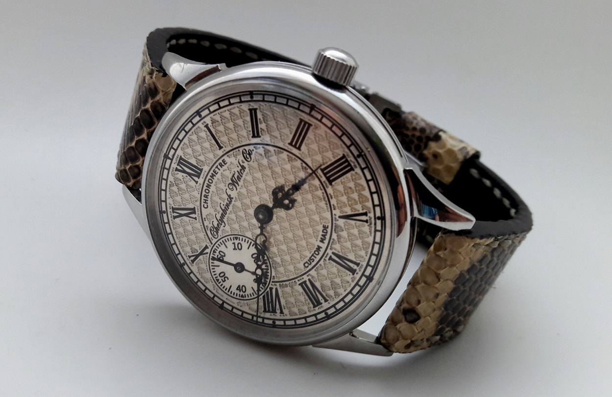

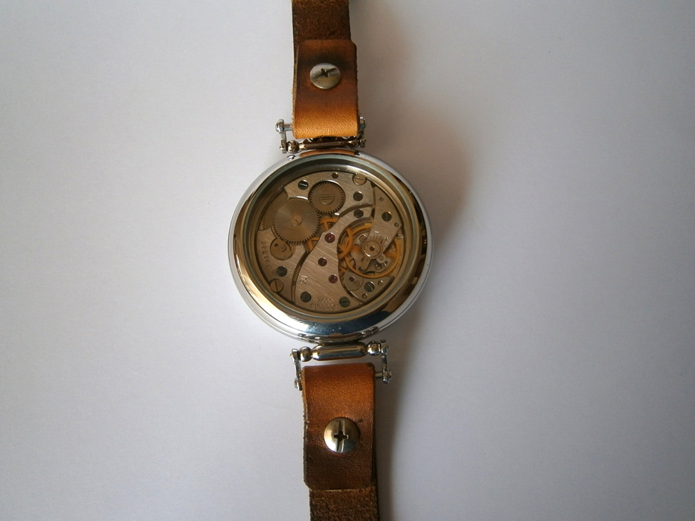

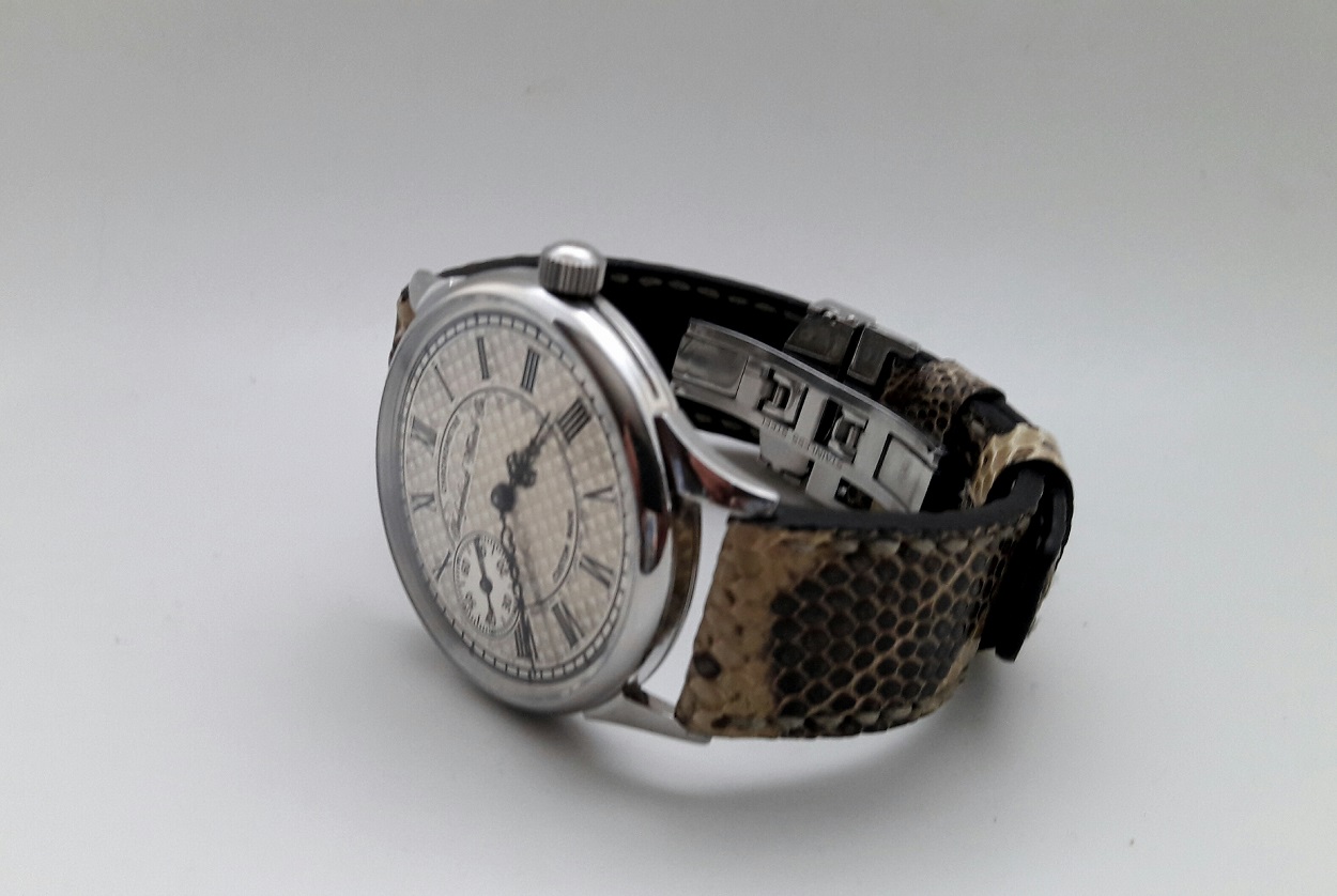

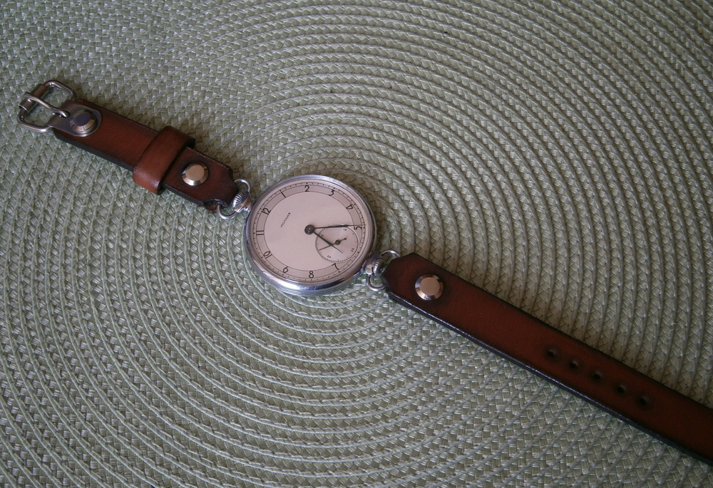

Здравствуйте! Вот так я переделал Молнию в наручные.
