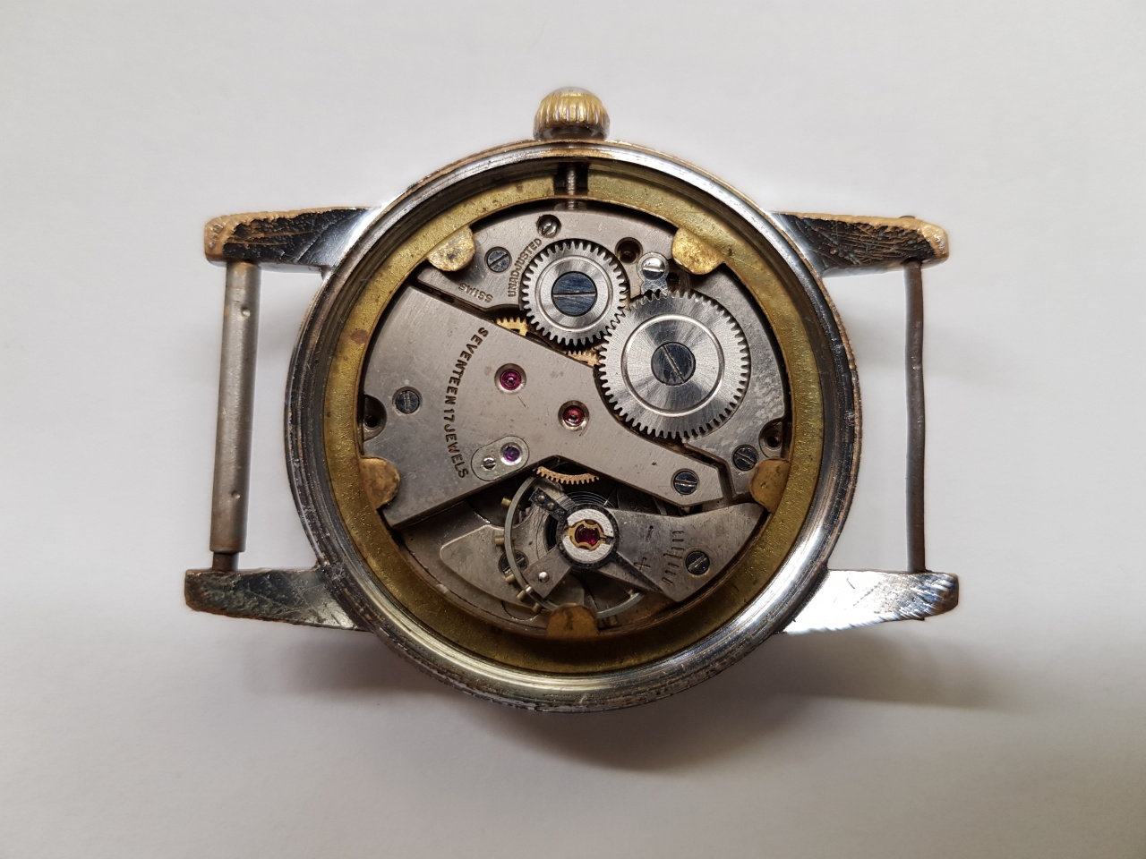

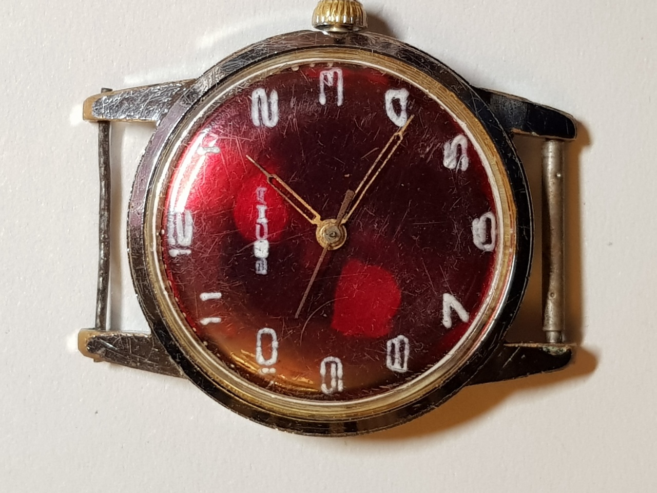

Друзья, помогите опознать сие чудо. Нарыл в развалах Вернисажа. Снаружи вроде как Весна, причем нарисован циНажмите на изображение для увеличения
ID:	2254540фер так себе. А внутри Swiss))) Заранее благодарен.
