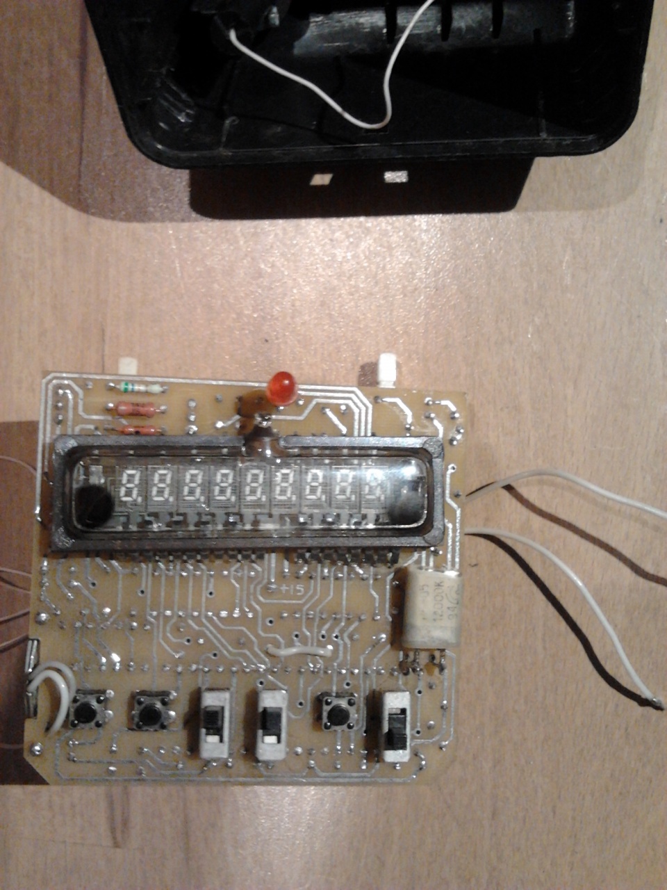

Итак уважаемые коллеги вашему вниманию предлагается вот следующее:
спец темы для этого я не нашёл,по сему опубликуем тут. Ну-с поехали.....
что же это за "монстрик" надо наверн было туда пхнуть,но там как то всё 3049 ангажировано....ну да и фиг с ними...Так вот - кто что знает про этого зверя,и что за режим(удерживать кн. "View" более 2сек) за такой интересный на ниже фото №2 ???

А вот тут интересно что за такие два провода дополнительных идут сзади корпуса?
ПС: по отжатию верхней левой кнопки,они начинают счёт всегда с нуля секунд и минут в левом краю индикатора такого формата: 0-00
ППС: Если пальцем провести по зелёному защитному окну гаснет индикатор,спустя несколько сек плавно появляется(ход времени при этом не меняется) если водить диэлектриком(пластик) всё нормал.

а индикатор то от калькулятора

Судя по установленному микроконтроллеру и диодному мосту в верхней части платы, очень похоже на приставку к телефону АОН.

Это миелофон За вами скоро прилетят космические пираты.
Обрыв (или отсутствие) защитного проводящего слоя на дисплее. Самый простой способ сделать - нарисовать вдоль левого и верхнего края дисплея токопроводящим лаком до середины и соединить с левым выводом накала, потом аналогично сделать справа, не соединяя эти две части.
