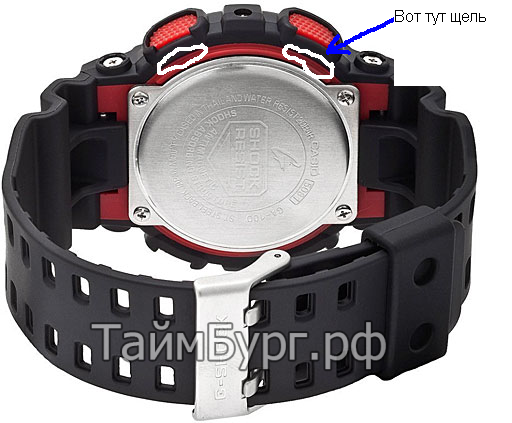

Ничего не понял... Строение шоков знаете? Внешний корпус с пластиковыми кнопками к водозащите никак не относится, имеет значение только внутренний. Разберитесь где там штифты видны, хотя бы на фото из интернета об ведите, а то как у фермера с ветеринаром диалог по телефону получается: У меня свинья занемогла, чего с ней такое. :-)

На сотке защитную капу держат 6 винтов, которые на торцах по три с каждой стороны. Снимал пару раз промывки/очистки ради. Герметичность вы не нарушите сняв эту капу, это всего лишь внешняя защита часов.

[quote=Yason;1929397] Разберитесь где там штифты видны, хотя бы на фото из интернета об ведите
как-то так

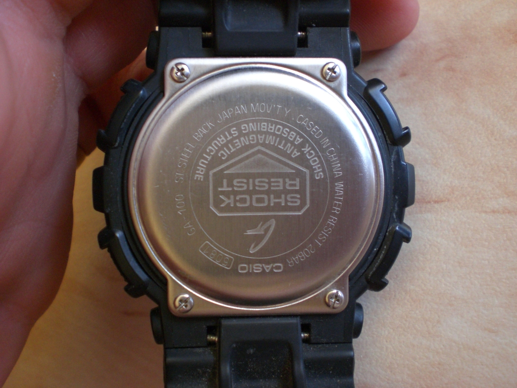

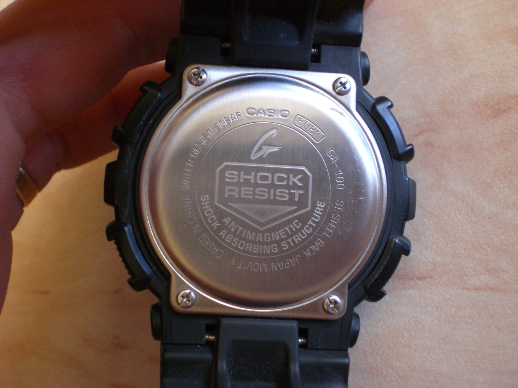

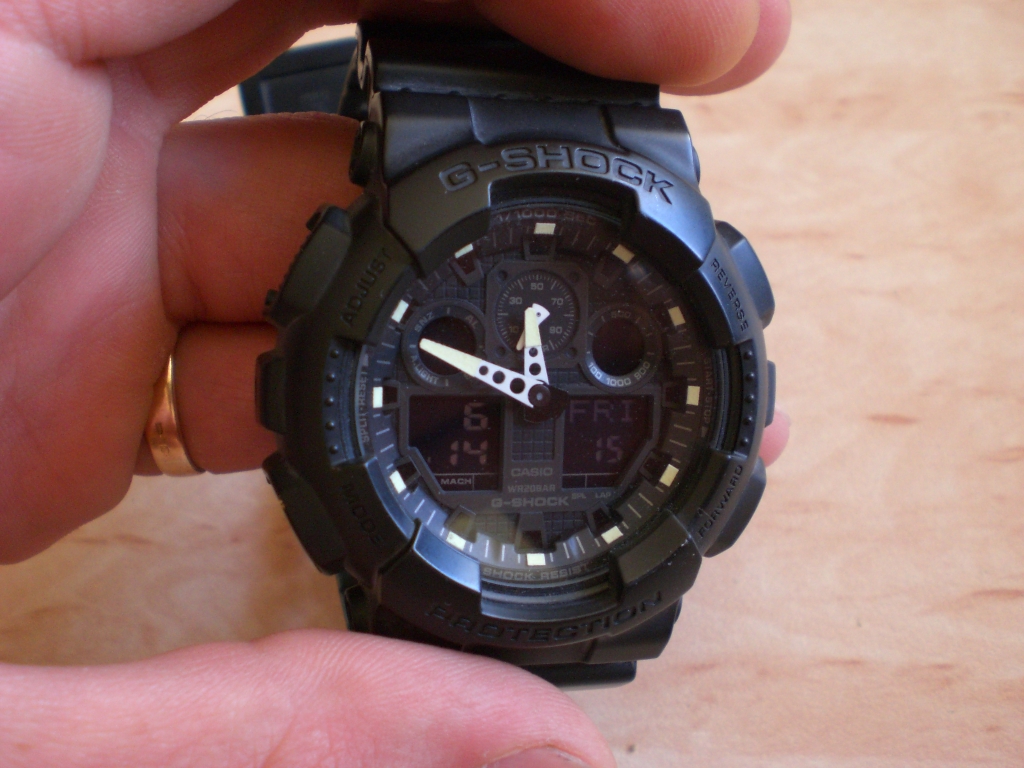

Старый 14.06.2013, 11:58
Аватар для suntribe
suntribe suntribe вне форума
Регистрация: 02.01.2012
Адрес: Россия, Коми, Усогорск
Сообщений: 5,227
Сказал(а) спасибо: 100,500
Поблагодарили 55,167 раз(а) в 4,148 сообщениях
Взял и пофоткал свою грязную сотку Все щели на месте

Этот пользователь сказал Спасибо! suntribe за это сообщение:
