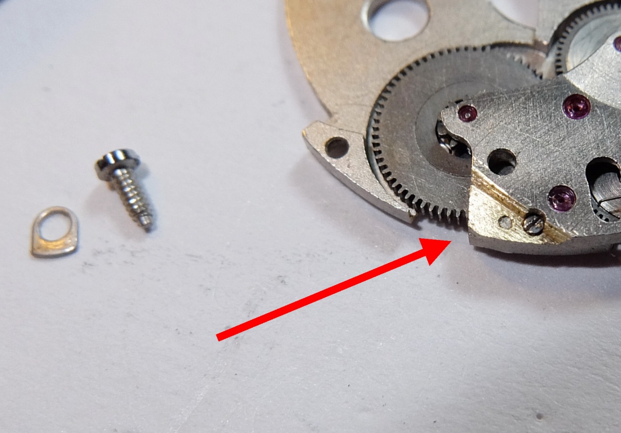

Ещё раз хочу вернуться к крепёжному винту.
Внимательно изучив ещё раз автоподзавод №2 я пришёл к выводу что перенос собачки был сделан с целью создать место под крепёжный винт. В связи с тем, что в корпусе механизм запирается без зажимного кольца, а напрямую к корпусу и была вся эта заваруха с переносом собачки.
Так вот, по словам представителей завода «Ракета» был приглашён офигенный спец с завода «Ролекс» для решение технических задач. И вот этот человек и разработал эту систему решая вот такую техническую задачу как возможность снять крепёжный винт не снимая мост автоподзавода.
Я бы не сказал что задача решена.. Он убрал два камня, что не очень повлияет на стоимость, ну и перенёс место запирание на первое колесо что не совсем хорошо так как первое колесо несёт больше нагрузки (принцип редуктора) Также загустение смазки в дальнейшем может приклеить «собачку» к мосту, что часто бывает в подобных системах.
Сама система автоподзавода №1 уникальна тем, что почти всё идеально придумано и сделано и менять что-либо очень глупо.
Я попробовал решить эту задачу не прибегая к изменением Советского варианта. №1
Принцип прост. Сделал проточку (фото №2) уменьшил шляпку винта в диаметре. Также сделал проточку полукруглую на мосту (фото № 1 и 3) и собрал всё… В момент когда нужно вытащить механизм из посадочного места в корпусе, достаточно отпустить винт крепление и убрать крепёжную пластину в сторону (фото №6-7)… Вот и всё.. Между винтом и колесом сверху есть место что прекрасно позволяет винту достаточно откручиваться. также само колесо прикрывает винт на половину что тоже позволяет откручивать и закручивать винт не повреждая зубьев колеса.
Ещё хочу огорчить поклонников «Ракеты». На фото №8 показано техническое углубление под накладной камень анкерного колеса. Так вот, это углубление отсутствует на мосту №2 … Это говорит о том что «Ракета» навсегда отказалась от накладного камня и все «Автоматы» будут без накладных камней… Короче говоря Ракета №2 уменьшило количество камней уже на 4шт.. В дальнейшем эту цифру уточню..

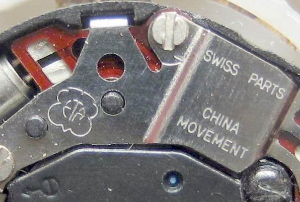

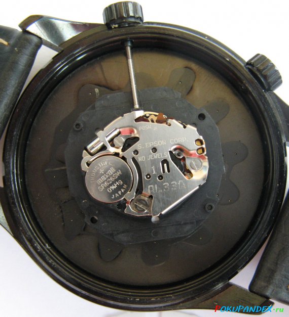

Сообщение от Андрей Бабанин Посмотреть сообщение
Очень полезная инфа.
Что тут полезного? Завод Изготовитель обязан указывать механизм часов и даже указывать номер батарейки..
А для ремешка достаточно указать его ширину и материал (в чём я не уверен что будет правда), а всё остальное просто Хлам-Информация Даже и тут нечего не сказали про кожу, чья она? Натуральная кожа молодого Дерьмонтина под ящерицу?...
Всё это сделано для того чтобы отвлечь покупателя от нужной информации.. МАРКЕТИНГ-Блин.. ... Не думаю что вас слово Кварцевый-механизм полностью удовлетворяет. Не кажется вам, что под эту "лавочку" Кварцевый-механизм можно пихать любой механизм и Ронду и Миёоту, ЕТА и фиг знает что..
Я считаю что завод нечестно поступает с покупателем...
С таким описанием часов завод "Ракета" превращается в "Чиркезон" или в консервный завод "Бамбаш"...

Сообщение от korovin Посмотреть сообщение
Начиная с коллекции 2010 года часы Ракета не имеют нормальной спецификации механизмов. Нигде в описании механических часов у них не указан точный калибр 2609.НА. На механизме моих Полярных от 2014 года обозначение 2609. О преемственности традиций ПЧЗ речь уже не идет. Поэтому "часовой бутик" самое подходящее определение. И не стоит судить строго, в нынешнее время, когда любители часов не ограничиваются ни одними часами, ни одной маркой. Ракета вполне в нише "наше". И лучше китайские корпуса Ракеты из нержавейки, чем родная латунь без влагозащиты.
А качество современного механизма лучше оценивать у часов с пробегом из первых выпусков 2010 года, например.

А что обязан производитель ссылкой не поделитесь? Ну так, чтобы понять, что Ракета вводит в заблуждение. Надеюсь, что это не Ваша точка зрения, а все же регламент.
Для ремней со спец. креплением или дизайном только реф и нужен. К чему все эти танцы с бубнами и замеры школьной линейкой?

Олег, почитайте внимательно, указана и ширина ремня, и величина запястья - исчерпывающая инфа.
Какая разница, какой кварц, если гарантия 2 года? Что из представленных на фото хлам? Имхо все вполне нормальные бюджетные калибры. Батарейки в сервисе надо менять. Номер желателен, больше важен ресурс в месяцах.
