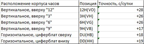

Но этот метод хорош в основном если точность по позициям отличается знаком. А что делать, если у абсолютно новых часов, притом далек не самого бюджетного уровня, такие показатели точности по позициям (не подумайте плохого, это измерялось через три месяца после покупки и в это время часы не носились, а крутились в вайндере). Добираться в Москву за много километров, часы-то на гарантии? Конечно, кого-то такая точность не волнует, но есть и немало тех, кого бесит. Тем паче что с помощью регулятора точности можно было бы откорректировать точность практически в ноль, учитывая стабильность хода часов по позициям (малый разброс показателей точности по позициям).
И подобных примеров - море.
Или если после последнего полного ТО не прошло и трёх лет, часы носились бережно и они очень стабильно ходят (по позициям разброс показаний небольшой), но сильно в плюс или минус? Что, опять на репассаж?! Хотя, наверное, в часовой мастерской мне могут попытаться доказать необходимость репассажа - им тоже кушать хочется.
