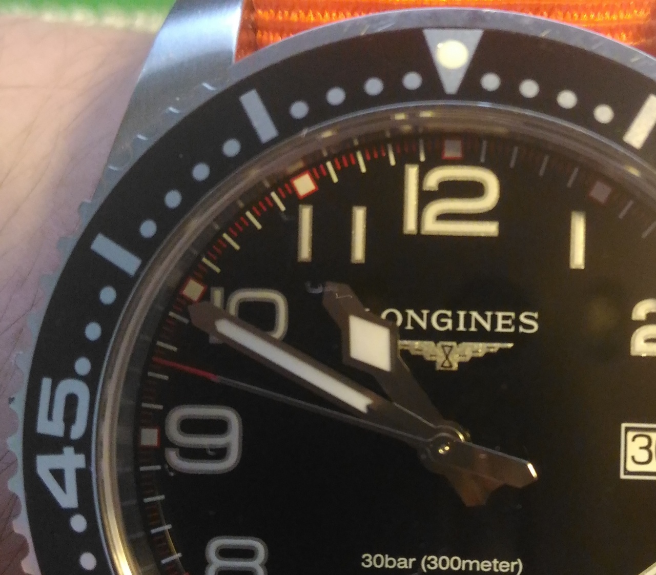

А у меня просто циферблат повернут право, был бы ровный, то стрелки попадали точь в точь. На точность не влияет, но глаз режет. Ищу безобидные пути решения проблемы.
