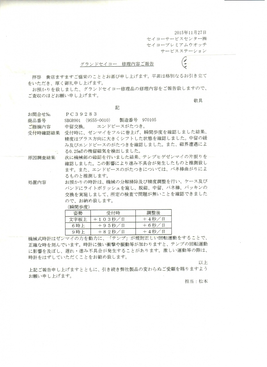

Опишу пошагово свой обычный порядок действий за 3-4 поста , порядок отработанный десятилетиями опыта для механических калибров .
Есть на сегодня отдельная компания ( 100% акций у Сейко) Seiko Service Station, которая осуществляет обслуживание всех калибров вышедших от Сейко, в очень редких случаях отправляет на завод в Мориоку. Сами ГСы не принимают, сеть приемных пунктов через авторизированных диллеров ( где купил , там и сдал в ремонт), что удобно для клиента. Seiko Service Station расположена не удобно в промышленном здании, но там есть рукастые - доверено обслуживание ВФА, ГС, Кредоров и " подмастерья" для обычных калибров.
Сдал через Гинзу ( просто приёмный пункт и не более) , в середине Октября , забрала подружка в районе января ( подружек надо иметь в разных странах !) . Для девятки 8 недель , ВФА - дольше .
"Комплит Сервис" для обоих часов ( см сканы ) включает полировку корпуса и браслета ( высылают на фабрику корпусов -браслетов) - блестят как новые часы, замену необходимых мелких запчастей в мех-ме, прокладок ... всевозможные проверки - получаешь готовый продукт, где нет пылинок и стрелки не задевают за циферь ...
При приемке описывают в квитанции пожелания , царапины корпуса .... адрес , тел, почту . Определяют цену ремонта .
В девятке менял застёжку браслета + 15 000 иен , всего вышло 61 000 иен . Но точно знаю, что меняли или регулировали подшипник ротора автоподзавода - зазор пропал.
В ВФА ничего не меняли в механизме , Комплит Сервис стоил 50 000 иен. Тестирование по 6 позициям ( не на приборе измерения ) показало максимальную разницу 1.5 сек ( потом ещё остановлюсь на этом )
Seiko Service Station не такая и большая по размерам , всем мощностей не хватит , уверен , что в юго- восточную Азию кое -что не высокого класса отправляют для экономии на зарплатах .....

процесс
В процессе ожидания результата приходит на адрес электронной почты оповещения : 1 Приступили к ремонту - определяемся с действиями. 2 завершаем ремонт - высылаем отчет о проделанной работе ( см скан для 9S55) , в котором подробно описывается состояние механизма , параметрв до и после , уровень намагничивания , геометрия волоска баланса, состояние заводной пружины и т д Далее описывают , что делали , какие операции , на что это повлияло. Отчёт составляет сам мастер , печать свою ставит- заклеил имя ( не стоит его светить- мастер один и на всех не хватит. Просил ремонт именно от этого мастера . )
Интересно по философским мотивам , " вятский сервис" так же оповещения и отчёты шлёт клиенту на почту ????
Продолжение следует .....

примерно через 8-9 недель приходит письмо на почту - ваш заказ готов, можете забирать
Идешь в приемный пункт платишь и забираешь заказ . Но могут принять по почте и выслать обратно по почте. Деньги за заказ можно и перечислить ( внутри страны)
Делают ли международные приёмы и отправки ? сомневаюсь ... По идее правила бюрократии должны отправить заказ на Вятскую , если заказчик из России.
Лучше действовать через внутрияпонскую "прокладку" - будет проще.
На сканах официальное оповещение о завершении ремонта и перечень , что поменяли, что регулировали, что смазывали , ремонтировали, полировали, проверяли, а также рекомендации делать репассаж почаще , осторожничать с плаванием ...
на 6186 не гарантируют водонепроницаемость, типа старые и древние .
После получения заказа может встать вопрос - на сколько качественно выполнена работа и какие параметры выдаёт обслуженный калибр.
