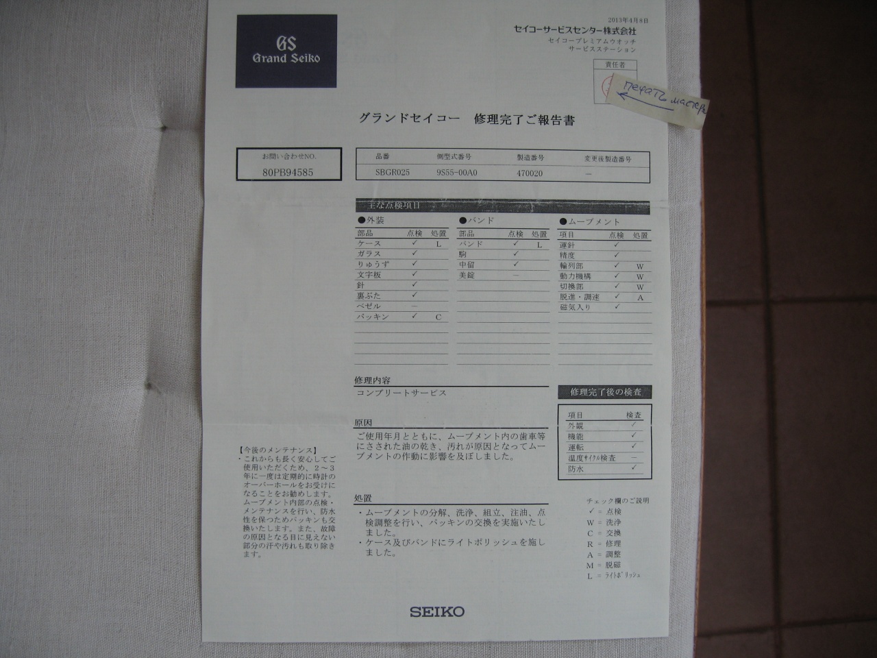

Репассаж Grand Seiko №1
На просторах бывшей Российской Империи разучились работать, негде качественно и без беспокойства обслужить ГС. Многие рвут рубаху на груди-- типа мы всё можем, всё почистим и смажем.... , но реально могут обслуживать второсортные механизмы...
Есть московский Клок-сервис: xасы из дома не забирают, обратно не привозят, находятся в загазованном мегаполисе.... 100% испортят --- верьте мне , испортят точно за 16 т р !
Поэтому, не вставая с дивана отправил с соседом в Токио в Апреле , сосед же и забрал их в начале сентября с Гинзы.
Система устроена таким образом , что в центре стоит Seiko Premium Watch Service Station - главное окно http://www.seiko-watch.co.jp/corpora..._tokyo_gs.html . Вокруг окна несколько штук 15-20 дилеров по продажам в регионах с правом окна-приемщика. Аккумулируют ГСи Кредор и отправляют в Сейко. Вот один из таких http://www.j-tokei.com/service/sy_wa_gs.htm цены там устаревшие ( прошлогодние ), или вот ещё http://www.012.co.jp/grandseiko/repair.html
Я заказывал полный сервис из 29 операций стоимостью 39 000 иен , а наличие сертификата определяло требования по точности ,- хуже сертификата сделать не имеют права. С 1 октября часы дали в плюс менее 1.2 секунды .
Даю ссылку, где есть видео и можно полистать 29 операций с объяснениями. Переводчик работает -- желающие справятся. Но есть важная корректировка волоска баланса, скорости спуска анкера , размеренности силы пружины и множества важных тестов при наличии всей первоклассной оснастки. Все это более нигде не доступно. И всего 39 000 иен. И полная уверенность в качестве. Здесь http://www.seiko-watch.co.jp/gs/support/complete.html внимательно изучайте.
Меня обслуживал мастер с особыми навыками по регулированию. В теме про сертификат КОСК Омега 8500, мы видим уверенное превосходство, по моему мнению, по показателям моего ГСа над Омегой
http://forum.watch.ru/showpost.php?p...46&postcount=2
Мой совет - отсылайте в Токио. Не ищите ничего в Москве и Киеве . Примерно 2 месяца занимает процесс репассажа и проверки. Выдали отчёт- что делали и 2-х летнюю гарантию на механизм .

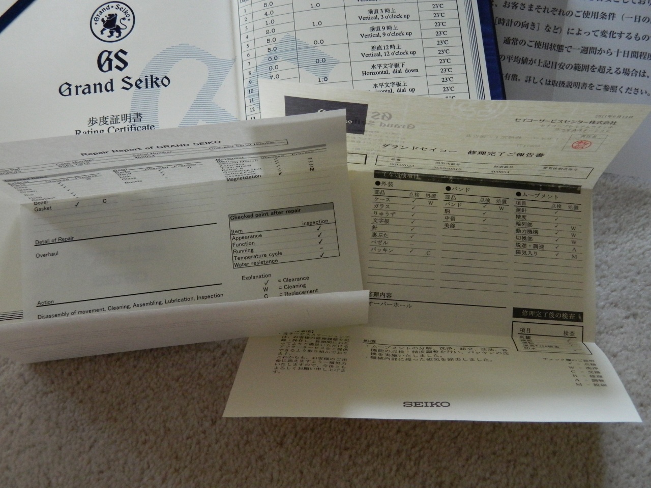

отдаёшь AD, через 2-3 месяца забираешь, мастер наверное из обычных без особых навыков по регулированию - поэтому его личную печать можно спокойно засветить ... те же операции, для гайдзинов - копия сервисного обслуживания по-аглицки прилагается
