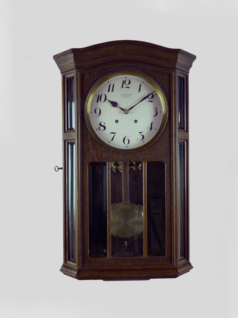

Красивые у вас часы.
Попадался как-то корпус в похожем исполнении от LFS.
