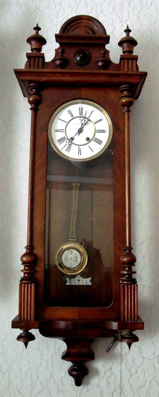

Спасибо большое)))
Как я поняла,сверху не хватает какой то детали на этом "балкончике",только какой не знаю.В интернете подобных не смогла найти..

не нашла увы.так интересно, что ж там должно быть сверху.

Эти русские корпуса, производимые столярными заведениями для торговых домов Мозера, Буре и пр., не отличались большим разнообразием, по сути, отличие было только в вариантах навершия. На навершии самая верхняя часть, обычно, также была съемной, она, чаще всего, и терялась. Вот фото похожих корпусов:
А вот корпус практически как у Вас, только тут вершинка новодельная.

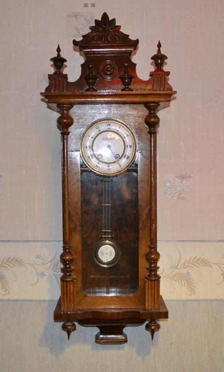

Вполне каталожная модель

Так и есть, модель каталожная, только корпуса делались в России. Сергей, обрати внимание на дырку для гвоздя в задней стенке - такого на фабричных немецких корпусах не было никогда.
Олег, так я про это и не спорю. Я в том смысле, что на миниатюре видно что там сверху должно было быть.
